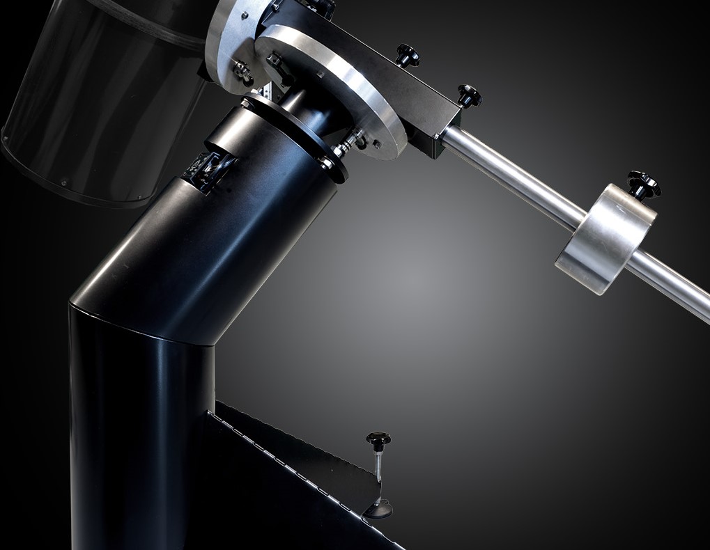

Jo du kan kan behöva stänga av och sätta på guidningen igen efter meridian flip. Därför man drömmer om en montering som klarar oguidat :D
Finns vinklade pirar oxå som gör att man helt slipper problemet!
