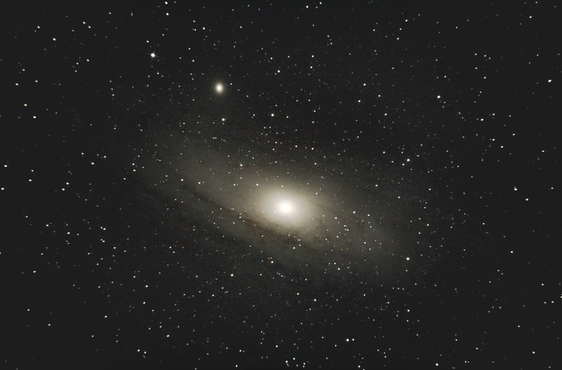

Hej! Jag är ny på forumet och tog min första bild igår i Stockholm med min sw150/750 med en EQ3 pro synscan och en Canon Rebel T3i (600D). Motivet var M31Jag tog 22 st 60s-intervaller och 10 darks (med samma sättning va?). Jag undrar nu i själva bildredigeringen, finns det något man kan göra åt vinjetteringen som sker när man stretchar bilden?

Såhär blir själva vinjetteringen. Det är liksom som om datan för på kanterna?

Du måste ta flats med optiken för att kompensera för vinjettering. Detta kan göras på olika sätt. Minst komplicerat brukar vara att
rikta teleskopet rakt upp mot himmelen strax efter solen gått ner ( skyflats ). Exponera mellan 1/3 och 1/2 på kamerans histogram.
Bra att du lär dig det från början att ta Lights, Darks, Bias o Flats. Har du nån bra bok?

Tror du att man alls kan möjligtvis ta flats och bias nu såhär i efterhand och kanske inte få ut de exakta ojämnheterna i teleskopet, men iaf bli av med vinjetteringen?

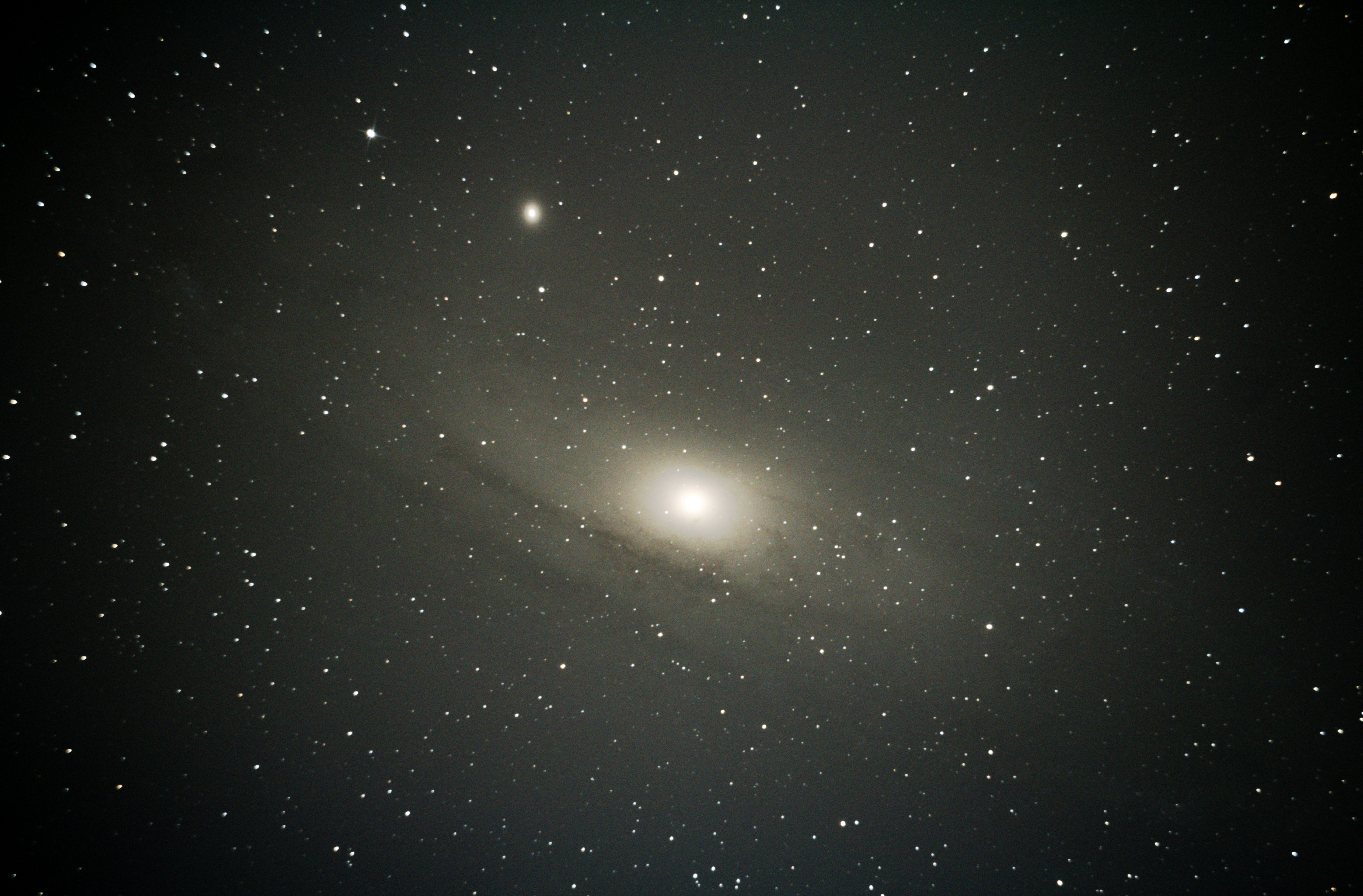

Bäst är naturligtvis att kalibrera de enskilda delexponeringarna med flats etc innan man går vidare i bildbearbetningen.
Det går dock att något förbättra den färdiga bilden direkt. Jag körde din bild med ett knapptryck i PS med ett Plug-in som heter AstroFlatPro från ProDigital.Software.
