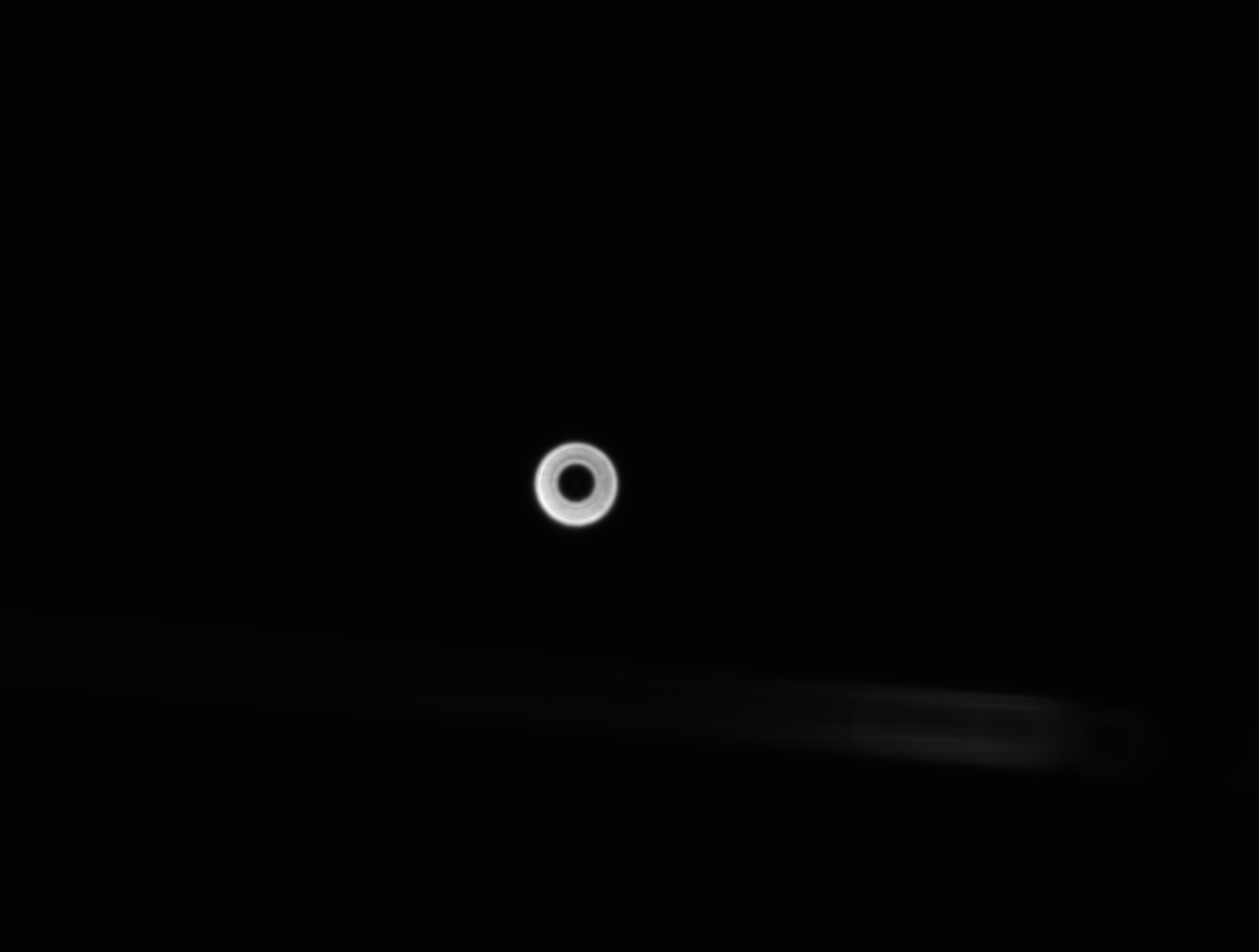

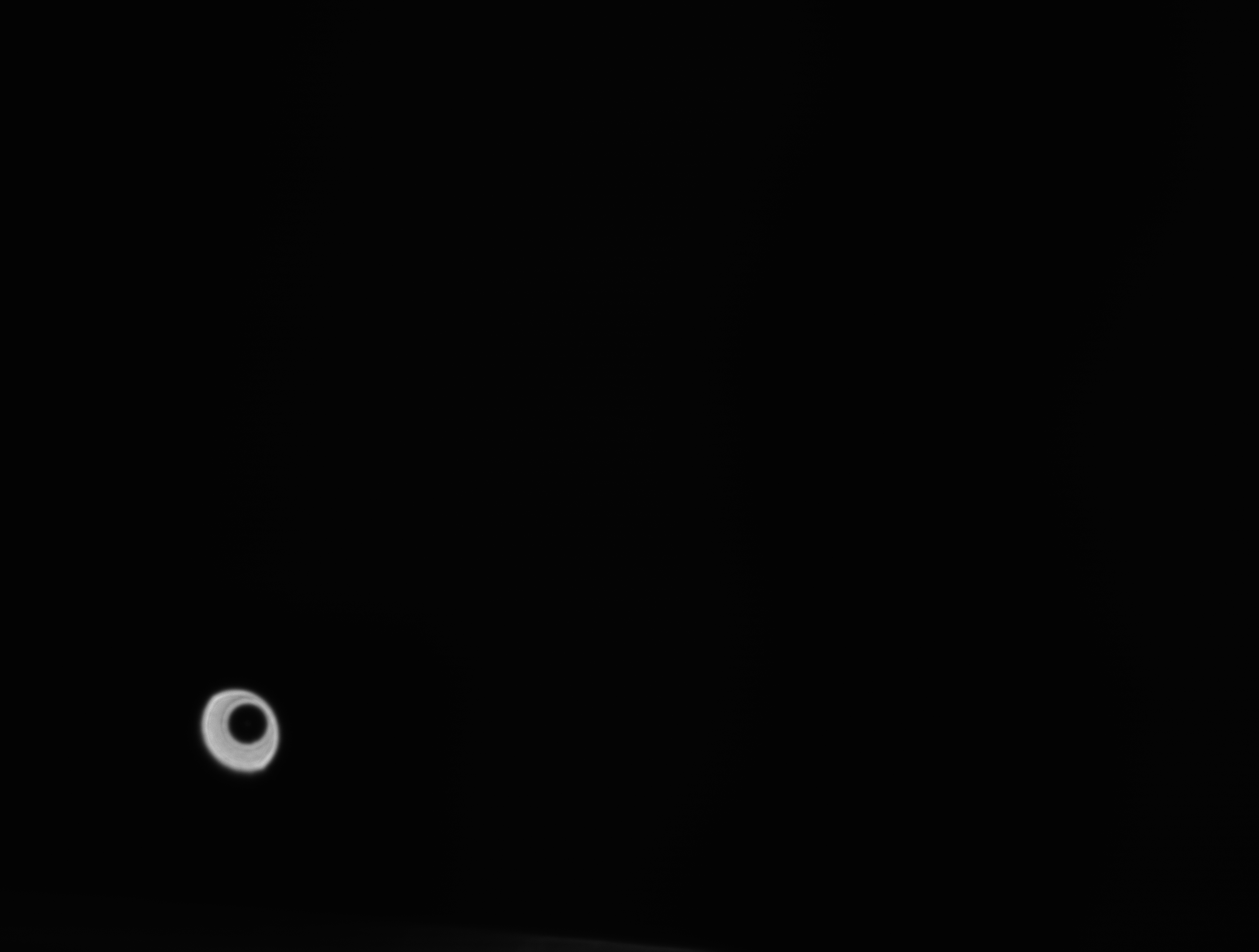

Jag har ett fenomen som jag inte riktigt förstår mig på. När jag skulle kollimera mitt teleskop (celestron C6) senast så upptäkte jag att om jag kollimerar perfekt i mitten av bildfältet så är det väldigt off i mina hörn. Antar att detta har att göra med att fältet inte är platt?

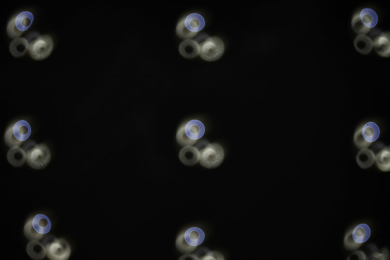

I april 2017 postade jag i stort sett samma fråga här i forumet gällande min C8. Jag fotade en massa ”kollimeringsringar” som ser precis ut som dina.
Tyvärr är inte C-tuberna gjorda för foto, även om det mycket väl går att få trevliga resultat med dem ändå.
Bifogad bild är från min C8 med Celestrons f6.3-reducer från inlägget 2017.

Jag tror inte detta är coma. Det verkar ganska koncentriskt kring den inre mörka delen. Det är "bara" ytterdelen på inre ena sidan som är "avskuren" pga mindre öppning. Hela ljuskonen kommer inte fram i hörnen. Det orsakar vingettering.

@Bengtr Det var min teori från början. Teleskopet har ganska svår vinjettering men reducern. Går dock att justera med flats och lite cropping.
Kan ljubortffallet påverka formen på stjärnorna i hörnen också eller blir de som jag misstänker bara mindre ljusstarka pga detta?

Tack @ragge för ditt informativa svar. Vad jag har märkt är att jag får croppa så att jag ungefär får samma FOV som när jag inte har reducern på för att nå “acceptabla“ resultat i hörnen. Körde några snubbar i ccd inspector och de visar 85% field curvature. 8) Antar att det är ganska mycket, vet att tuben inte är gjord för foto så man kan nog inte vänta sig mer.
