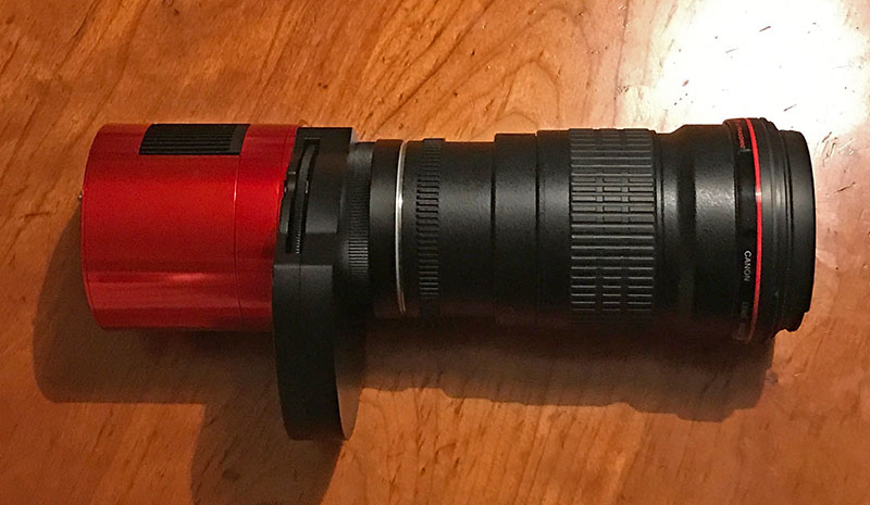

Tomten kom tidigt i år :D Väldigt smidig/lätt mono lösning denna ( knappt större än med DSLR ). Manuella 5 pos filter hjulet med ASI 183MM
( ASI1600MM funkar oxå med behöver nog större filtrena ). Väger in med Canon 200mm på 1,5kg. Image scale i denna konfiguration blir ca.
2,5 bågsek/pixel. Ska testa denna med bl.a. Staradventurer montering som enkel ryggsäcks lösning. Bilder o recension kommer framöver.

Smidigt! Men du behöver väl ändå en laptop för att styra den? Hade inte du en 1600MM innan? Hur står sig denna i jämförelse?

Detta är min första mono ( sålde färg asi1600 ). Ska ha denna som portabelt komplement hemma till riggen vi skickar ner till Spanien.
Ville ha nått smidigt till Star partys o annat. Jo laptop behövs såklart.

Ja, smidigare monorigg än sådär blir nog svårt att få :)
Finns det astroprogramvara som funkar på padda eller telefon? Fast det faller kanske på USB-kopplingen.

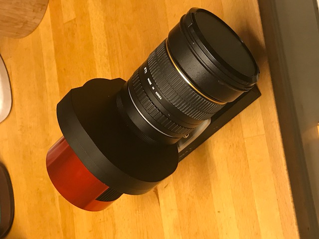

Kör den mycket oxå numera med Samyang 85mm f/1,4 ( fast då nedbländad till 2,8 ). Blixtrande snabbt system och höga pixelupplösningen
i 183 gör att man tappar inte så mycket image scale ) . Samyang 135mm f/2,0 borde prestera strålande om man vill komma ännu tätare.

Var köpte du manuella 5 pos filter hjulet? Väldigt kompakt och lätt ser det ut. Det menas man vrider hjulet med händerna? Intressant !

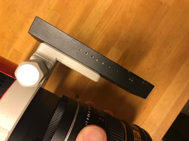

Intressant! Hur har du ordnat montering av kamera och objektiv på den montering du använder?

"Var köpte du manuella 5 pos filter hjulet? "
FLO med kameran , men även TS och dom andra har det. Funderar på att kompletera med större motoriserade hjulet i framtiden.
"Väldigt kompakt och lätt ser det ut."
Perfekt på en Staradventurer rigg. Går ner i en resväska utan problem. Jag hade med Staradventurer ner till Spanien i vintras.
"Hur har du ordnat montering av kamera och objektiv på den montering du använder?"
Vixen skena skruvad på ZWO hållaren, se bild! Kör den både på Staradventurer och EQ6:an.
