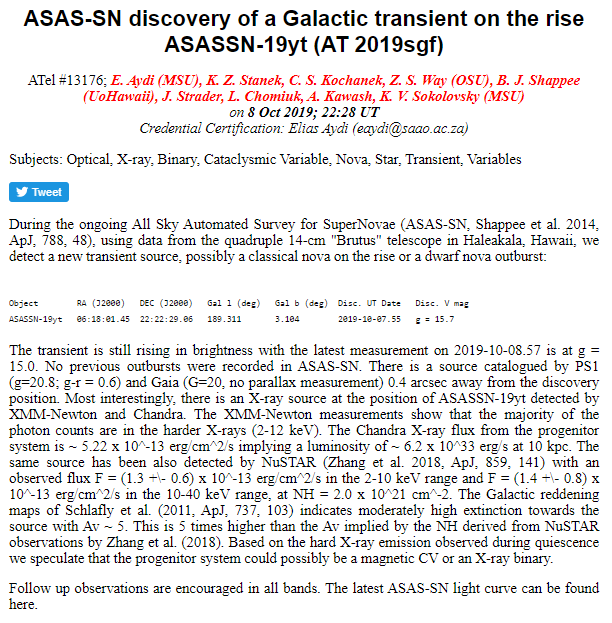

Upptäckten av ett eruptivt objekt i Gemini, med namnet AT 2019sgf, publicerades den gångna natten:
http://www.astronomerstelegram.org/?read=13176" onclick="window.open(this.href);return false;

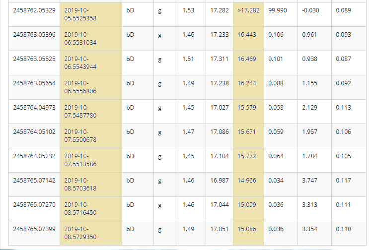

Än så länge har objektet visuell magnitud ca 15, men ljusstyrkan ökar och vi vet inte var den ska hamna. Det finns möjlighet att detta är en klassisk nova, och ingen dvärgnova. Spektrala undersökningar kommer att ge svaret.
Ett par kartor ges nedan, och även senast tillgängliga data från ASAS-SN (g-magnituder i gulfärgat fält).
