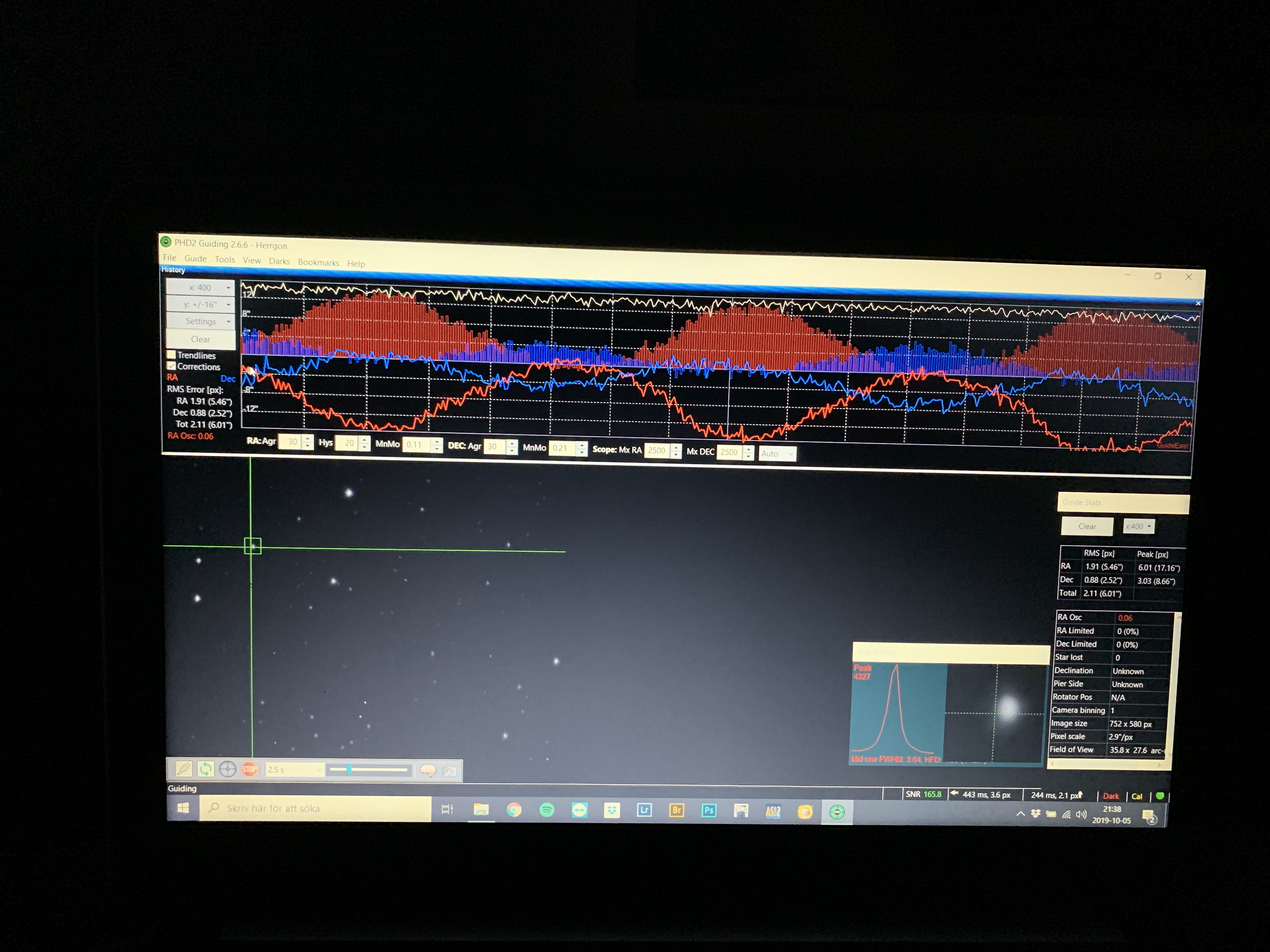

Hej , problem med guidning.
Har efter mycket strul äntligen gått igång min guidning.
Men grafen jag får ser inte bra ut, har jag fel inställningar eller vad kan vara möjlig orsak.
Polinställer med polmaster brukar bli bra, andra gången jag kör nu, samma sak var gång
Första minuterna bra
sedan börjar den wobbla på detta viset
Har inte ställt in några parametrar annat än default.
Tacksam för svar
Bild kommer med på grafen

Skulle tro att antingen är din balansering helt fel så du guidar i backlashen som den jagar. Eller så ges de inge pulser till guidningen. Som att guidningen inte är påslagen.
Det är min gissning iaf.
Testa att öka aggression till 100 på både ra och dec och se om de kan göra skillnad

Det kunne godt ligne et skole eksempel på “undercorrection” - altså PHD2’s korrektioner er ikke store nok. Har du prøvet guide assistant?
Jeg kan anbefale at læse dette grundigt:
https://openphdguiding.org/Analyzing_PHD2_Guide_Logs.pdf
