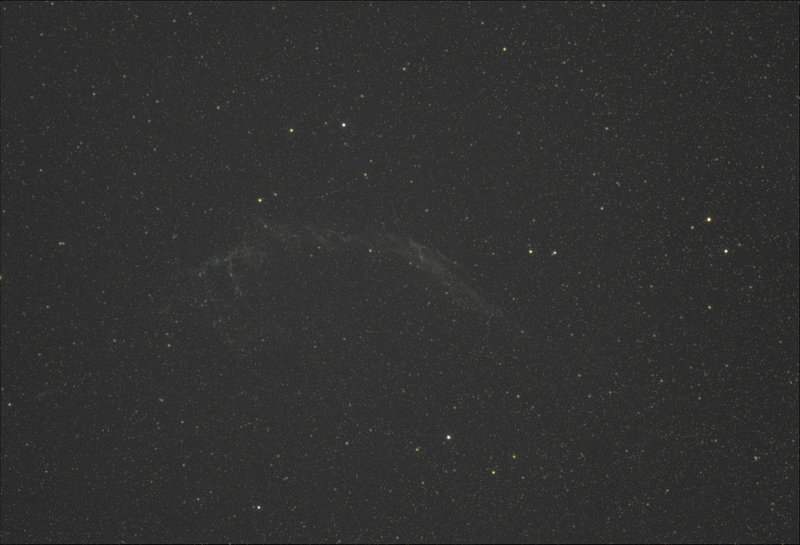

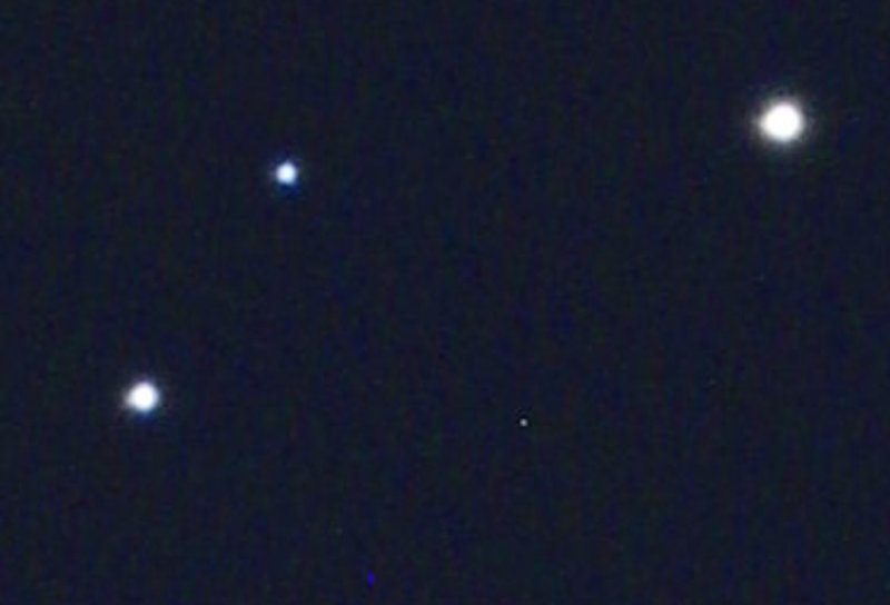

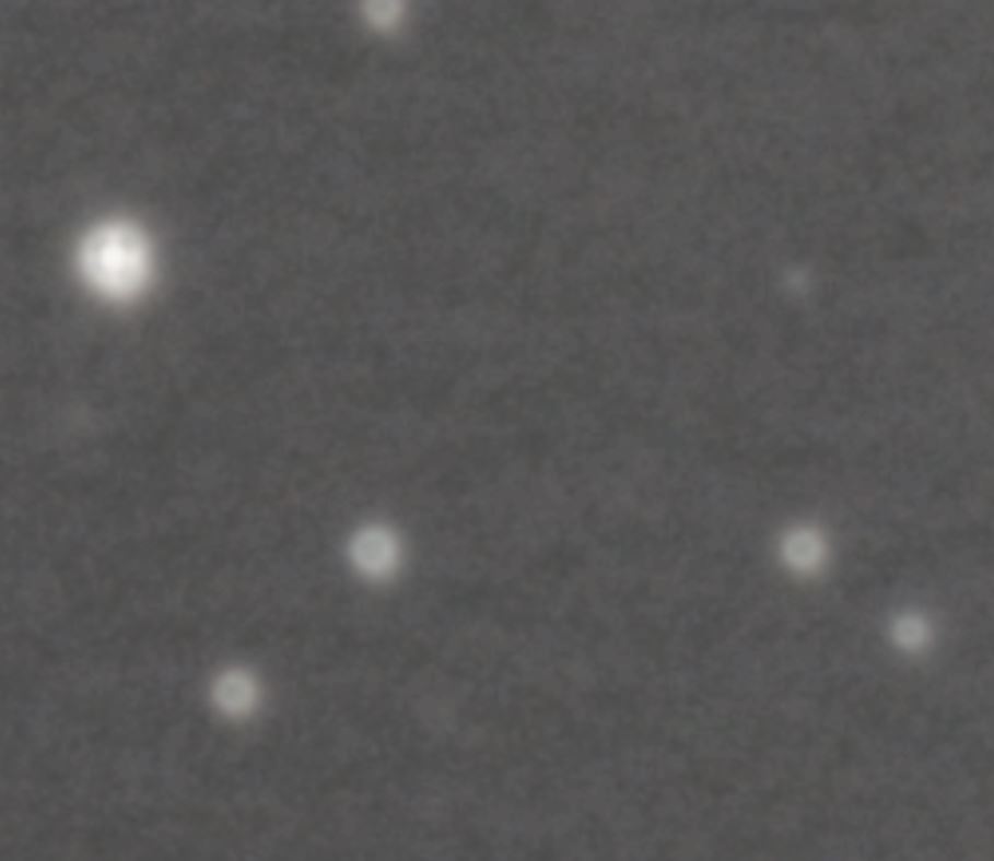

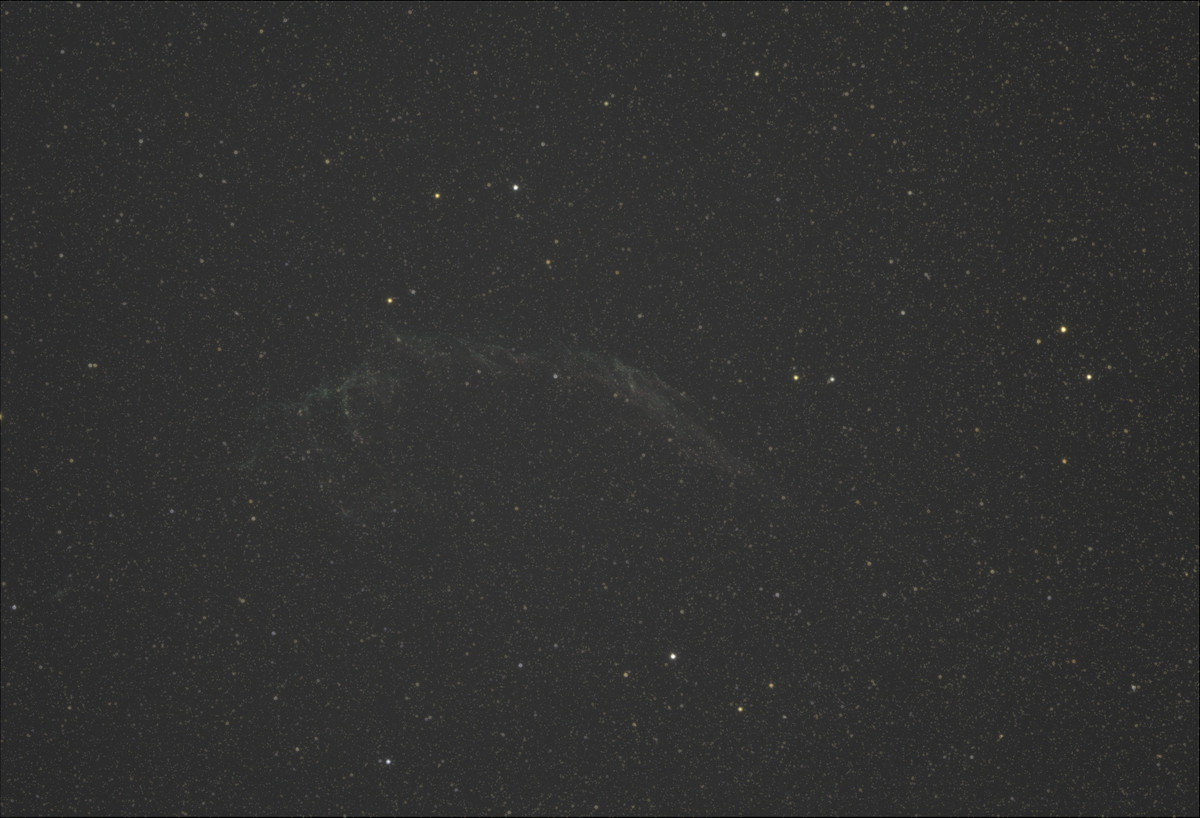

Behöver hjälp med vad som kan orsaka dessa effekter på stjärnorna.
Den stora bilden är en stackad bild av ca 14 bilder jag tog igår, helt obehandlad i övrigt. Den croppade är ett utsnitt av samma bild.
Varför får stjärnorna formen av en cirkel?? Tror inte det är pga fokusfel. Kan det vara mitt IR filter som är fel placerat? Har det precis efter reducern och sedan de 61mm till kamerasensorn som det ska vara enligt manualen.
Kan inte se dom lika tydligt i light bilderna innan stackning i DSS fast tror att dom kan finnas där ändå..
Andra ideer om vad som kan vara fel? Använder en SW Esprit 80ED, IR/UV cut samt ASI 294MC P.

Om du lägger upp en länk till en obearbetad original delbild
Så är det ju lättare att se om det har med teleskopet
eller stackningen och göra? Hur har du stackat i DSS?

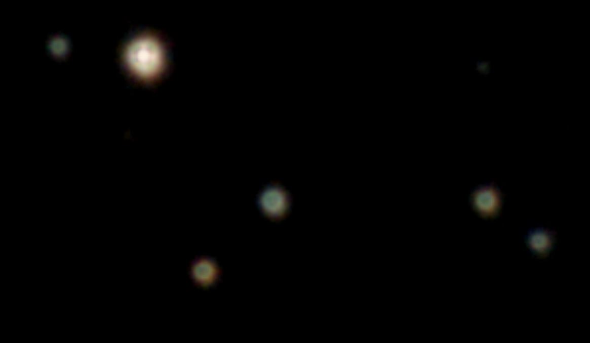

Satt just och funderade på samma problem...

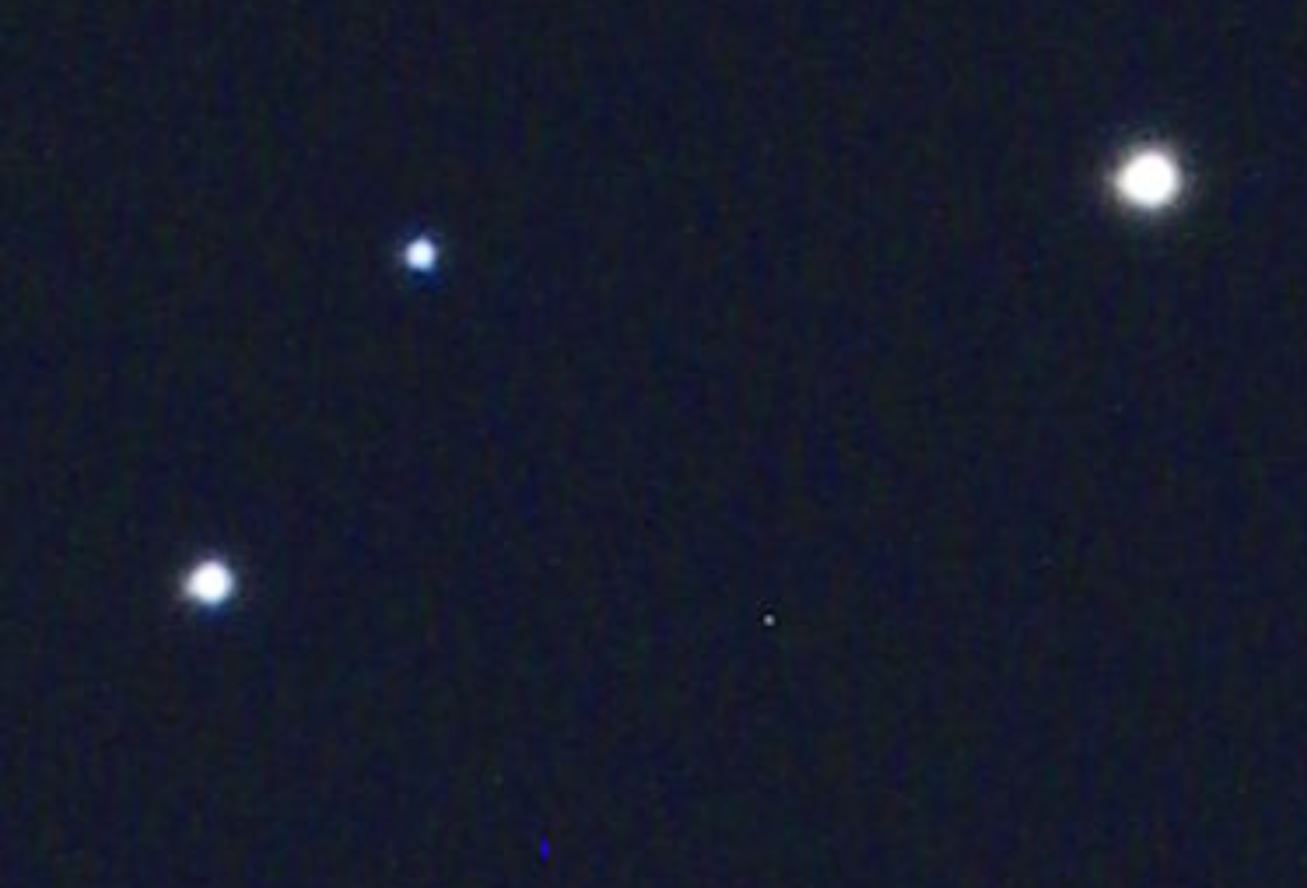

Bifogar orginalbild, DSS-bild och färdig bild.
-Alltså del av bilden-
Något har hänt i DSS. Men vad?
Stjärnorna har en centrumfläck samt omgivna av ett kors.

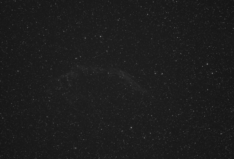

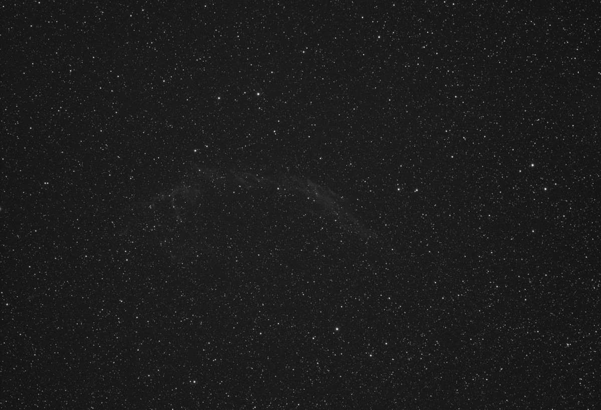

Detta är en light bild omgjord till tiff och sedan till JPG och nerskalad för att få laddas upp här. Vetinte hur jag ska ladda upp och länka en original fit hit..

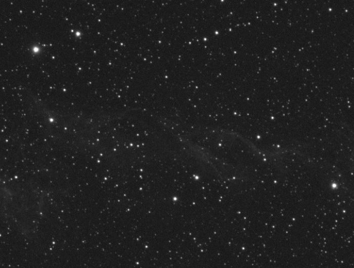

En croppad bild också då med typ samma utsnitt som den första med konstiga stjärnor. Detta är alltså den 10'e bilden jag tog efter fokuseringen så om fokuseraren glidit eller nått skulle ju det ha visat sig nu. Kanskeinte är 100 i fokus men man kan ju inte se ringarna..

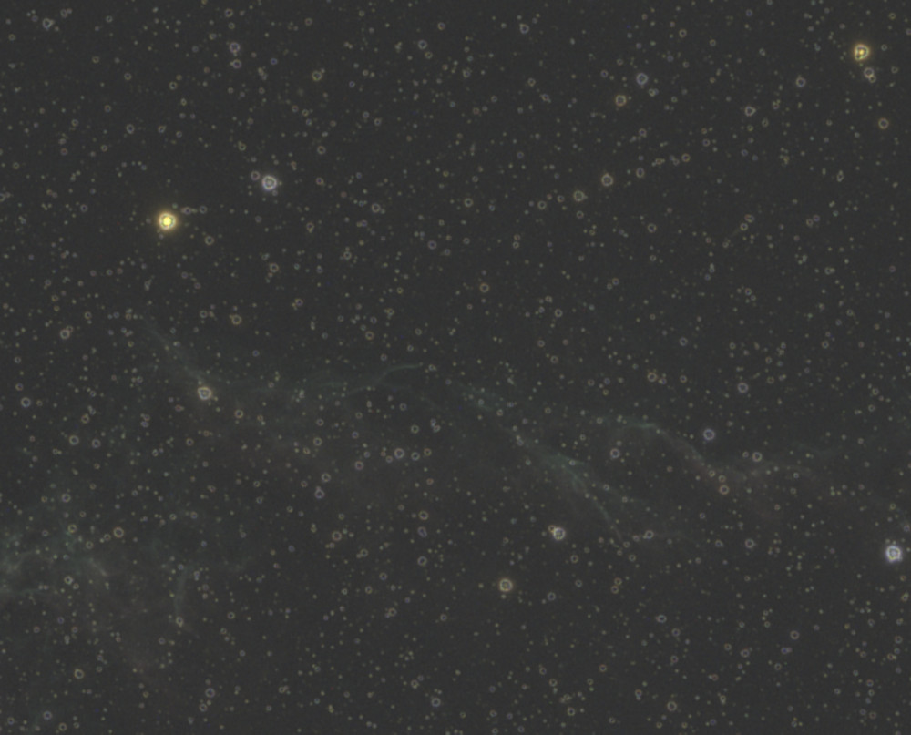

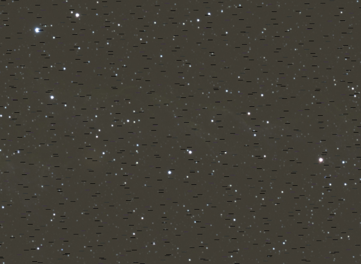

Gjorde en ny stackning för att se om DSS hade ställt luminance-spakarna tokigt i avslutningssläge.
-Men det gick inte att trolla bort korsen. Dom bara ändrade skepnad när man ändrade på spakarna.
-Nånting i grundinställningen måste blivit fel. Och det finns ju en del att välja på.

Jag ser inga defekter på din orginalbild. Men det hade varit lättare att se om du klippt ur en bild med maxförstoring som bildvisningsprogrammet tillåter.

Laddade hem testversionen av Nebulosity till min pc. Använde det lite förr till min MAC när jag började testa att fota.
Har inte gjort några inställningar utan bara stackat de 14 bilderna precis som jag gjorde i DSS, vet inte heller vart jag gör inställningarna för att få en färgbild från min ASI294men resultatet visarväll på att nått är snett med DSS i mitt fall?
Skulle ju gärna hitta felet för att slippa köpa Neb även om det ioförsig gör stackningsjobbet både bra och enkelt..
