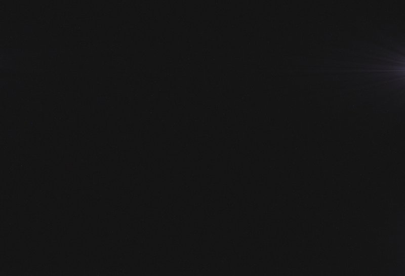

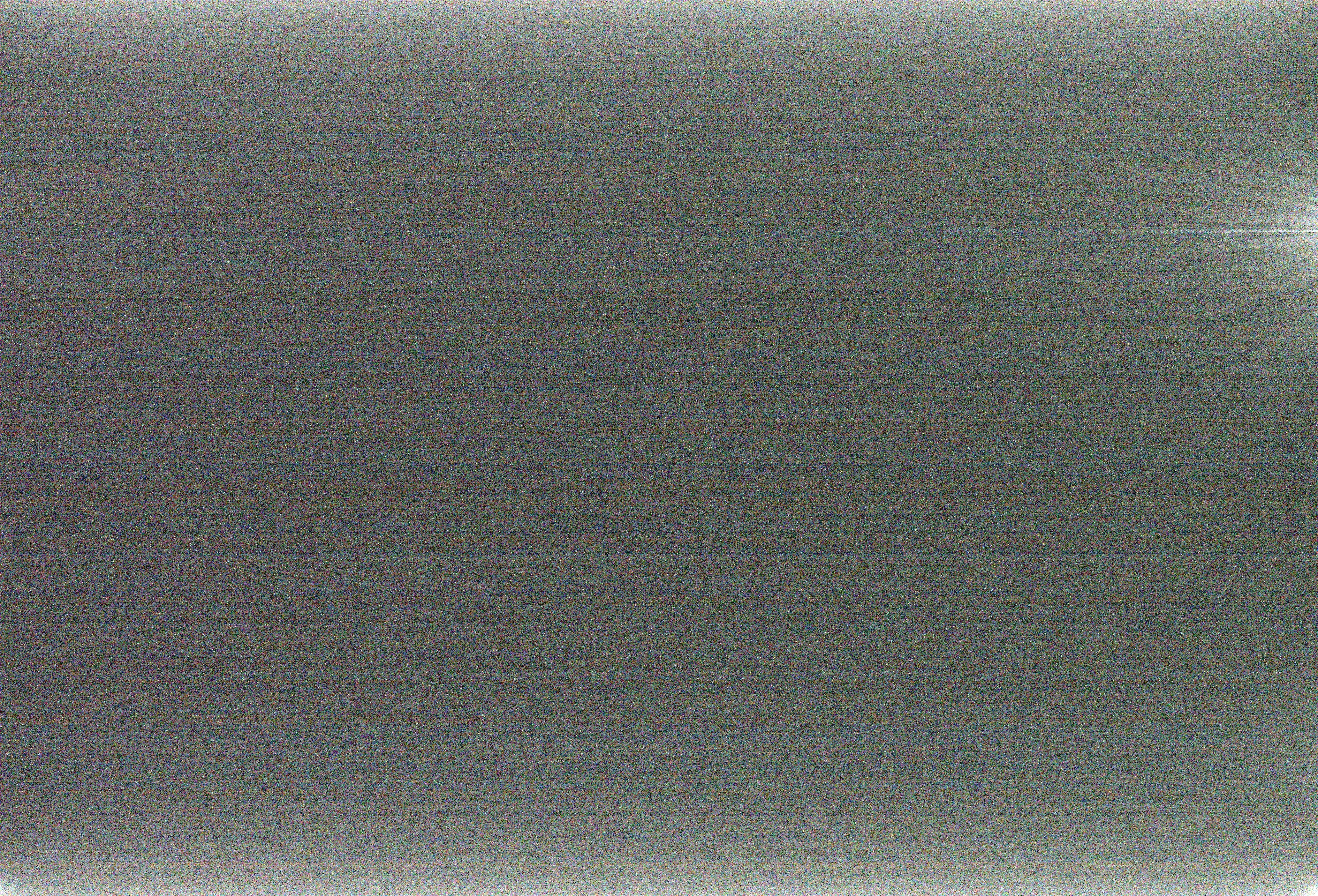

Ja, det är ju olika skalor. För Altair var det 450 där HGC sätt på men verkar nu vara ändrat till 900 för de senaste ver. av Sharpcap. Jag kommer nog försöka med gain 1000 och 2 eller 3 minuter exp. framöver.
Ampglow verkar kalibreras bort bra men jag ser vid mycket stretch ett blå-rött svagt skimmer i lägsta bakgrunden på ovan och undersidan samt lite mörkare längst ut till vänster och höger. Jag har inte kört några flats. Kanske kan det hjälpa ?
Har du sett något liknande med ZWO294 ?
Så här ser 60s -10C gain 2000 jättestretchad dark ut.
/bengtr

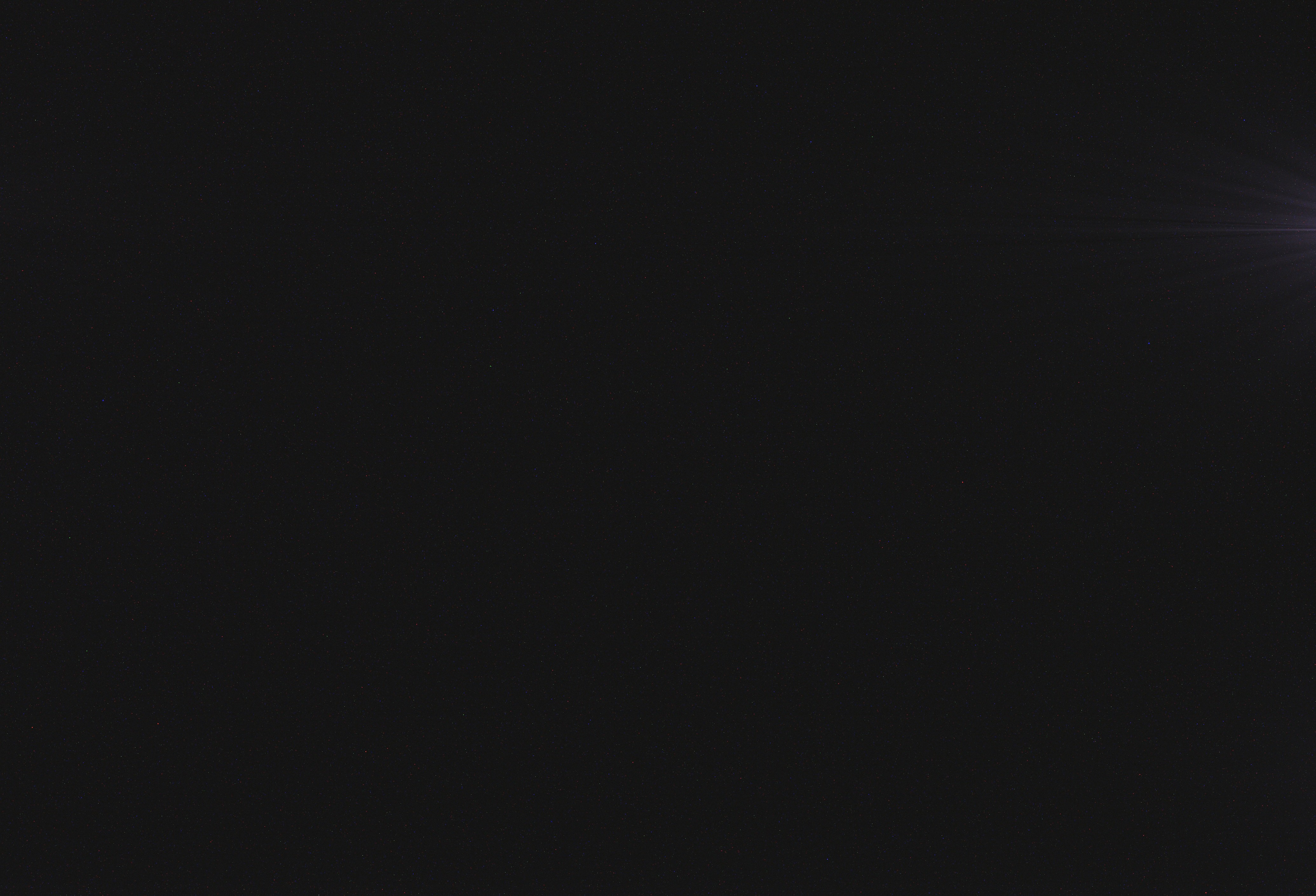

Re: M33 Triangel Galaxen - Bengt Rutersten
Inläggav hbar » 2019-08-12 21:06:43
Så här ser en mycket stretchad 60s dark med 2adu/e- ut på zwo
Detta försvinner med dark subtrakt, har inget med flats att göra.
Du verkar ha mycket bandning, undrar om du inte har rätt hög gain. Vad är max gain du kan ställa?
/Håkan
