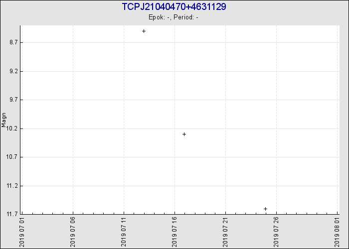

Den här ovanligt ljusa och tidigare okända dvärgnovan går fortfarande att fånga med mindre teleskop, jag obsade den till 10.3 alldeles nyss. Observationer registreras i SVO under namnet TCPJ21040470+4631129.
