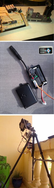

Kameravridaren hade jag byggt på in i det sista, men hann inte med någon remdrift så det blev ett snöre som drivrem runt kulledens bottendel. Lite vulktejp runt denna gav bra friktion (tills tejpen pajade...).
Arduino-mojen däremot funkade felfritt. Den styr både stegmotorn och kameran, med en IR-fjärrkontroll som interface. En liten växellåda är inbyggd i stegmotorn, sedan hittade jag en överbliven större växellåda (fick modifieras lite) som slutväxel. Men detta är bara en prototyp, jag kommer att jobba vidare med en annan (remdriven) design.
Arduinoprogrammet har även stöd för panoramatagning (i riktning RA bara givetvis, men användbart om man kör stående format) samt tidsfördröjning (rikta in kameran i förväg på en position tex 3 timmar innan målobjektet kommer dit så startar tracking och kamera + ev panoramasekvens när det är dags). Det var riktigt kul och lärorikt att bygga ihop detta.

Här är lite bilder på grejorna :
/Ragnar

Intressant att se utrustningen som du har satt ihop för att vrida kameran för följning. Att rigga upp på annan plats så här innebär speciella svårigheter att övervinna för att få till ett bra resultat.

Nja, det fungerade bara så där. Jag fick slänga massor beroende på problem med drivningen, hade hoppats på mycket mera användbara subbar.
Sedan var det rätt varmt och jag hade ingen kamerakylning, plus att den billiga kit-optiken är knappast optimal för astrofoto. Jag planerade först för mitt Samyang 135/F2 men det blev för tungt för denna versionen av mekaniken.

Ja det är rätt kul att testa hur långt man kan komma med relativt enkla grejor - som i detta fallet kostade under 200 kr (elektronik, låda, fjärrkontroll och stegmotor). Nästa version skall kunna bära tyngre grejor, kanske två kameror samtidigt, jag får se hur det går.
