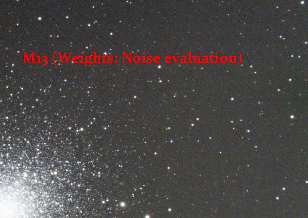

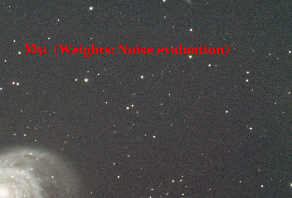

Man kan se en enorm skillnad på bakgrunden. Medan M51:an är väldigt jämn ser M13 ut att ha ett 45-graders mönster. Jag vill mena att jag har tidigare lyckats få både jämn bakgrund med färre bilder, timmar, utan dithering och mönstrad bakgrund med fler bilder, timmar och dithering. Jag har därför svårt att tro det bara handlar om dithering, men jag kan inte för mitt liv begripa vad annat.
Ytterligare en märklig detalj som jag stötte på... Jag testade för första gången att vikta de 582 bilderna efter FWHM, SNR och ECCENTRICITY i SubframeSelector.

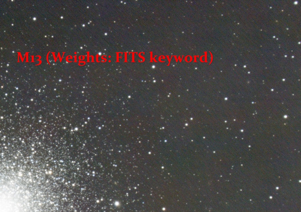

M13-bilden ovan är viktad som bilden på M51 med Noise evaluation. M13 nedan är viktad med ”FITS keyword” från SFS enligt ovan.
I den översta M13 kan man, förutom mönstret i 45 grader, se att bakgrunden är mest grå. I M13 nedan kan man urskilja en tendens till färgade band, eller ”vågor av färg” i 45-gradersmönstret. Stjärnorna förefaller dock något skarpare...

Jag har sett samma fenomen på bilder som jag tagit med min ASI294 MC pro. Vad beträffar 45-gradersstrukturerna tror jag det beror på felaktig kalibrering.
På ZWO.s hemsida lärde jag mig att man måste kalibrera med en masterdark som har framställts med darks vilka har exakt lika lång exponeringstid som ligths (och samma gain och temp). Man kan inte använda sig av en masterdark baserad på darks med längre exponeringstid och inte använda sig av "Optimize" i PI "Imagecalibration".
Vidare ska ingen BIAS-kalibrering ske.
Sedan jag gjort kalibrering enligt ovan har jag inte märkt av något 45 graders mönster i mina bilder.
När de gäller de mer färgglada strukturerna i bakgrunden så dyker de upp speciellt då förhållandena inte är så bra. T.ex. snötäcke som reflekterar stads- och gatuljus mm upp i diverse föroreningar i atmosfären. Det ser då ut som bilderna inte tål så mycket stretch. Som default i PI STF är "target background" satt till 0,25 men jag brukar kunna dra ned detta till 0.1 utan att förlora detaljer men däremot få betydligt mindre färg och brus i bakgrunden. Vidare tycks det också hjälpa bra att minska lite på "shadows clipping" i STF. Slutligen så har jag också märkt betydande förbättringar genom att göra ABE eller DBE på resp kanal, d.v.s splitta RGB-mastern göra ABE eller DBE på gråskalebilderna och därefter kombinera dessa till en ny RGB-master och därefter göras ännu en ABE eller DBE.

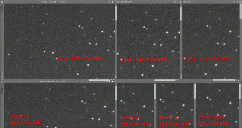

Jag har stackat bilder hela kvällen och kommit fram till...nästan ingenting.
Så länge jag begränsar mig till en och samma session, så slipper jag strecken i 45gr vinkel, men så fort jag blandar en, två eller tre nätter så syns de.
De sju bilderna nedan visar det stackade resultatet av de 625st 60sekunders jag tog under tre nätter, i olika kombinationer enligt texten på bilden. Direkt efter färdig Integration har jag endast croppat bort dåliga kanter och applicerat en standard STF.
Alla sju bilderna är gjorda på exakt samma sätt och tillsammans, fram till och med StarAlignment. Darks är inte Optimized. Alla sju använder samma bild för StarAlignment och Integration, vilket är den bild som ”vann” viktningen i FWHM, Eccentricity samt SNR, en bild från andra natten.
Kan det uppstå interferens mellan ”bild-serierna” bara för att dithering till största delen inte användes under dessa tre nätters fotograferande? Varför skulle den i så fall visa sig lika vid alla fyra kombinationerna och varför inte inom en och samma kväll?
Vanligtvis tycker jag det går alldeles utmärkt att kombinera flera olika sessioner. Exempelvis är min M51 ovan kombinerad av fyra nätter. Visserligen bara hälften så många bilder som den randiga bilden på M13 men fyra timmar mer intergrerat samt att dithering användes, annars är det inget som skiljer dom åt i teknik eller utrustning...

Fasen va tråkigt med dessa problem. Har du kört exakt samma STF stretch över alla bilder? När ditt SNR går upp skulle man kunna tänka sig att PI kan göra auto stretch lite hårdare och på så vis så kan strecken dycka upp.
Kan det vara så att finns där hela tiden men inte syns för att mönstret döljs av shot noise?
Borde ju förvisso tas bort av darks..
Edit: Du har ju använt dithering kom jag på. Då kan det ju rimligtvis inte ja med kameran att göra. Riktigt skumt.

Jag kan inte hitta mina bilder där dessa diagonala föroreningar dök upp för att ev kunna se vad som kunnat orsaka dessa i mitt fall.
Så vitt jag förstår av dina bilder blir det bra om du integrerar varje session var för sig emedan diagonalerna börjar dyka upp vid integrering av två sessioner och blir värst vid integrering av alla tre.
Det är ju ett enormt bildmaterial du har så jag föreslår att du experimenterar med kanske bara 15 subbar från varje session för att se om fenomenet består.
Det enda jag kan komma på annars är att det har något att göra med med rutinerna för "Normalization" eller "Weights" i integreringsmodulen.

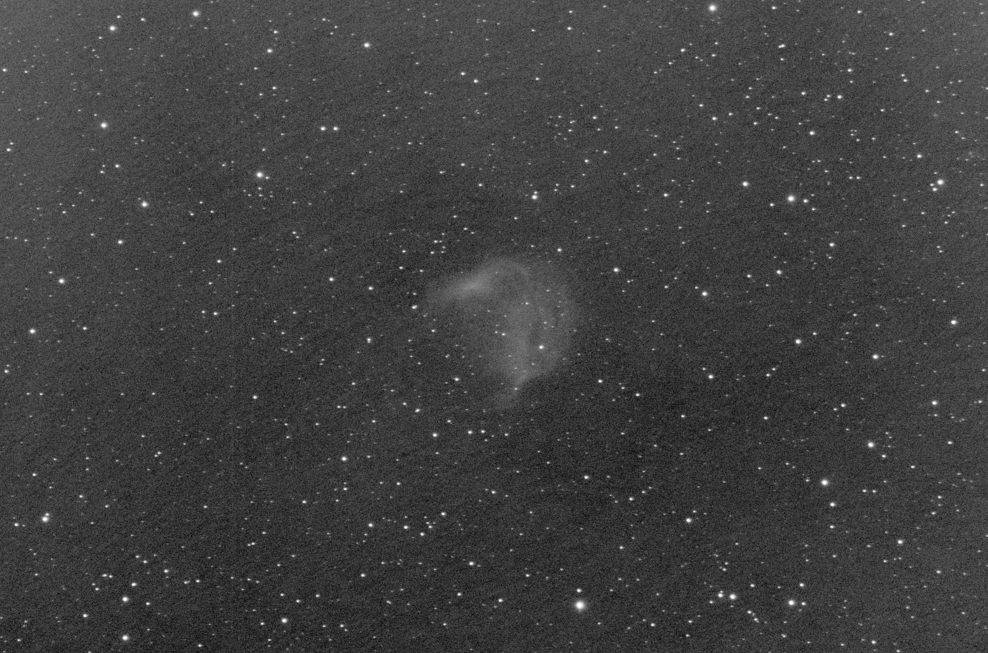

Här är en bild där mina diagonala streck dyker upp, mer för att visa att du inte är ensam. Det här är OIII, integrerad av subs från flera nätter. Exakt samma process på Ha-subs visar inga såna diagonala streck. Jag använder inte BPP utan gör allt manuellt, med olika flats för varje natt och för varje filter, men samma bias och darks. Jag kör med Calibrate iklickat på darks, master dark tillverkad utan bias (följer PI-instruktionen från sajten och från boken).
Jag har lite svårt att förstå hur detta skulle kunna skapas av dithering, men jag har använt dithering här. Varför just den här lutningen på strecken, och varför på OIII men inte Ha-subs...?
Jag har lite väl mycket jobb just nu så hinner inte gräva i detta, men återkommer när jag får mer tid.
Bilden jag skickar med är strechad och croppad bara för att visa detta.
