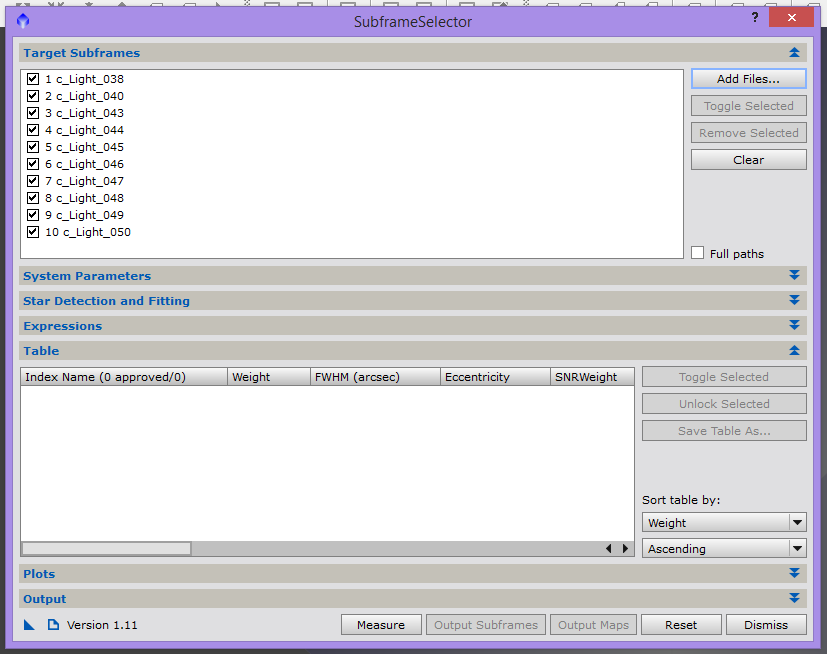

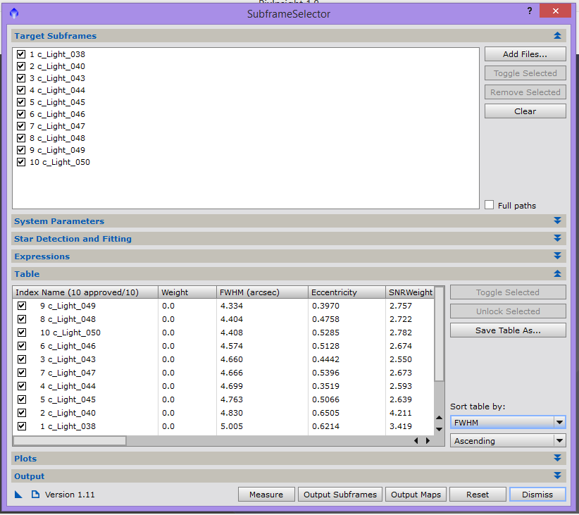

Ladda de kalibrerade bilder i skriptet SubFrameSelector. Det finns under menyn Scripts | Batch Processing.
Här har jag laddat upp tio bilder

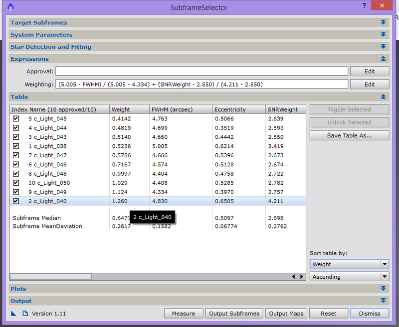

Mät alla bilder. Då skapas det en tabell med olika bildparametrar. Vi är intresserade av FWHM och SNRWeight. Om du inte guidar, behöver du kanske ta med Eccentricity, som anger hur avlånga stjärnorna är i bilden.

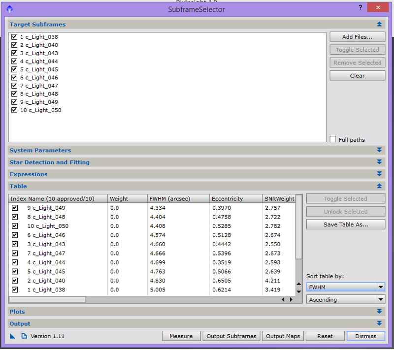

När det gäller FWHM, är det minsta värdet bäst. SNRWeight ska däremot vara så stor som möjligt. Sortera bilderna enligt FWHM och notera det minsta och det största värdet. Sortera sedan enligt SNRWeight, och notera återigen det minsta och det största värdet.

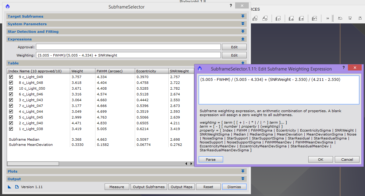

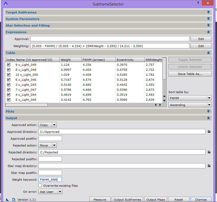

Nu ska du skapa viktformeln i rutan Weighting, under rubriken Expressions.
Uttrycket är:
(5.005 - FWHM) / (5.005 - 4.334) + (SNRWeight - 2.55) / (4.211 - 2.55)
Uttrycket säkerställer att den bästa exponeringen får värdet 1, och den sämsta får värdet 0 för varje parameter.
Nu ska dessa värden sparas i varje bild också. Du ska då låta skriptet kopiera (copy, INTE flytta: move) alla subs till en ny katalog. Samtidigt ger du viktfaktorn ett namn. I detta fall blir namnet FWHM_SNR. Fyll i detta under rubriken Output

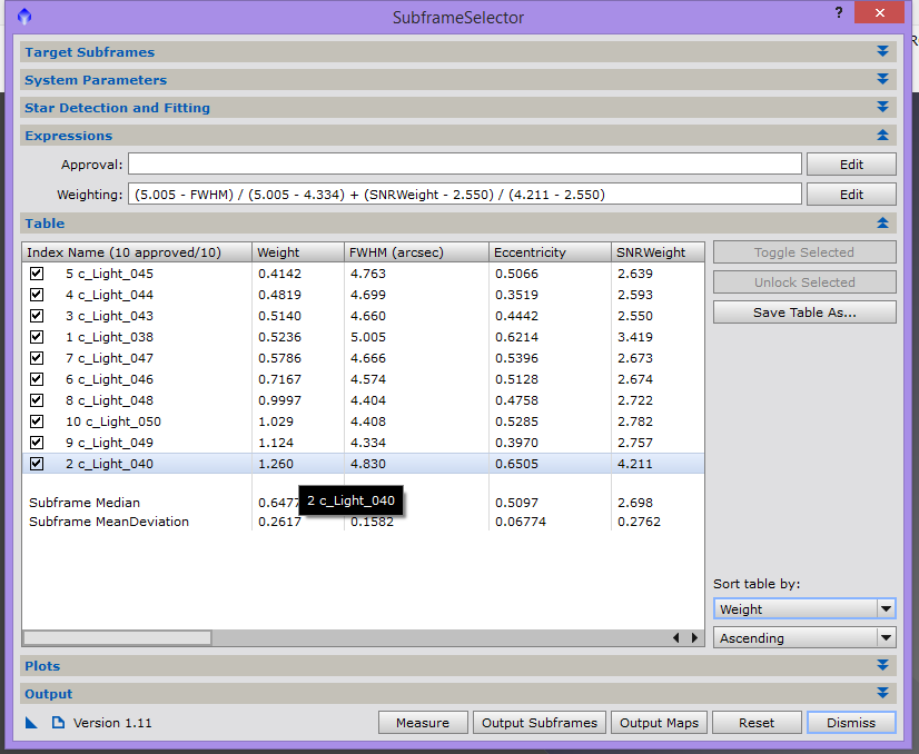

Viktigt: notera också vilken sub som fick störst värde för viktfaktorn. Denna bild kommer att bli referens när du stackar sen.
Tryck nu "Output Subframes"

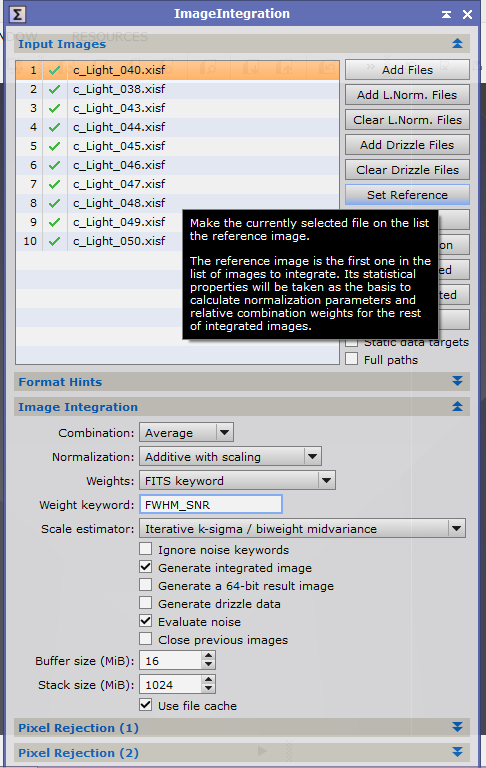

Efter registreringen av dina bilder ska de stackas. Öppna Image Integration och ladda dina registrerade bilder.
Under rubriken "Image Integration" väljer du Weights: FITS Keyword, och som Weight keyword väljer du det FITS nyckelord som du gav viktfaktorn (här: FWHM_SNR). Välj nu även den bild som hade högst värde för viktfaktorn som referens (välj i listan och tryck på knappen "Set Reference". Bilden flyttas då upp till överst i listan.

Nu har jag sysselsättning ett bra tag för att se om det ger några förbättringar på gamla bilder. Jag lägger till "Eccentricity" också då värden över 0,5 i många fall tenderar att ge synbara effekter på stjärnor i mina bilder.
