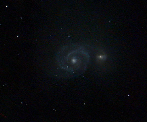

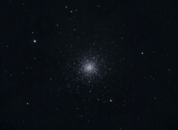

Tog ut C6:an och stackade lite i Sharpcap.Båda bilderna är runt 15 minuter i total exponering ( m51 och M3 ).

Stiligt! Föredrar du Sharpcap eller astrotoaster för EAA? Ägnade mig själv åt lite samma sak igår. Kännas som att du får bättre stjärnor i hörnen än vad jag får med min c6. Vad har du använt för kamera och korrektor, samt hur har du monterat allt?

Tack Martin! Jag har aldrig testat astrotoaster så har svårt att uttala mig, har bara Sharpcap. Men försöker lära mig mer och mer o testa
inställningar. Här har jag bara binnat 2x2.
Som sagt C6 på EQ6. Startar upp hela kittet i APT och platesolvar mot målet. Sen disablar jag ASI1600MC kameran och byter till Sharpcap ( APT
styr fortfarande EQ-6:an i bakgrunden ). TS focal reducer är oftast på. När jag plåtade Trapezium stjärnorna körde jag dock utan.
EAA är lite lättsammare tycker jag än traditionell AP. Man ser resultatet direkt och tar inte hela natten (-:
Ute i trädgården ser det ju något gråare ut på skärmen. Bilderna jag lagt upp här har jag kört ABE i Pixinsight på för att få bort
vinjetteringen och sen ett vanligt Histogram för att bara placera vit/svart nivå rätt. Men det är oxå allt jag gjort.

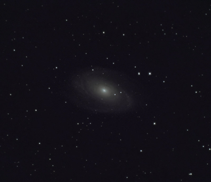

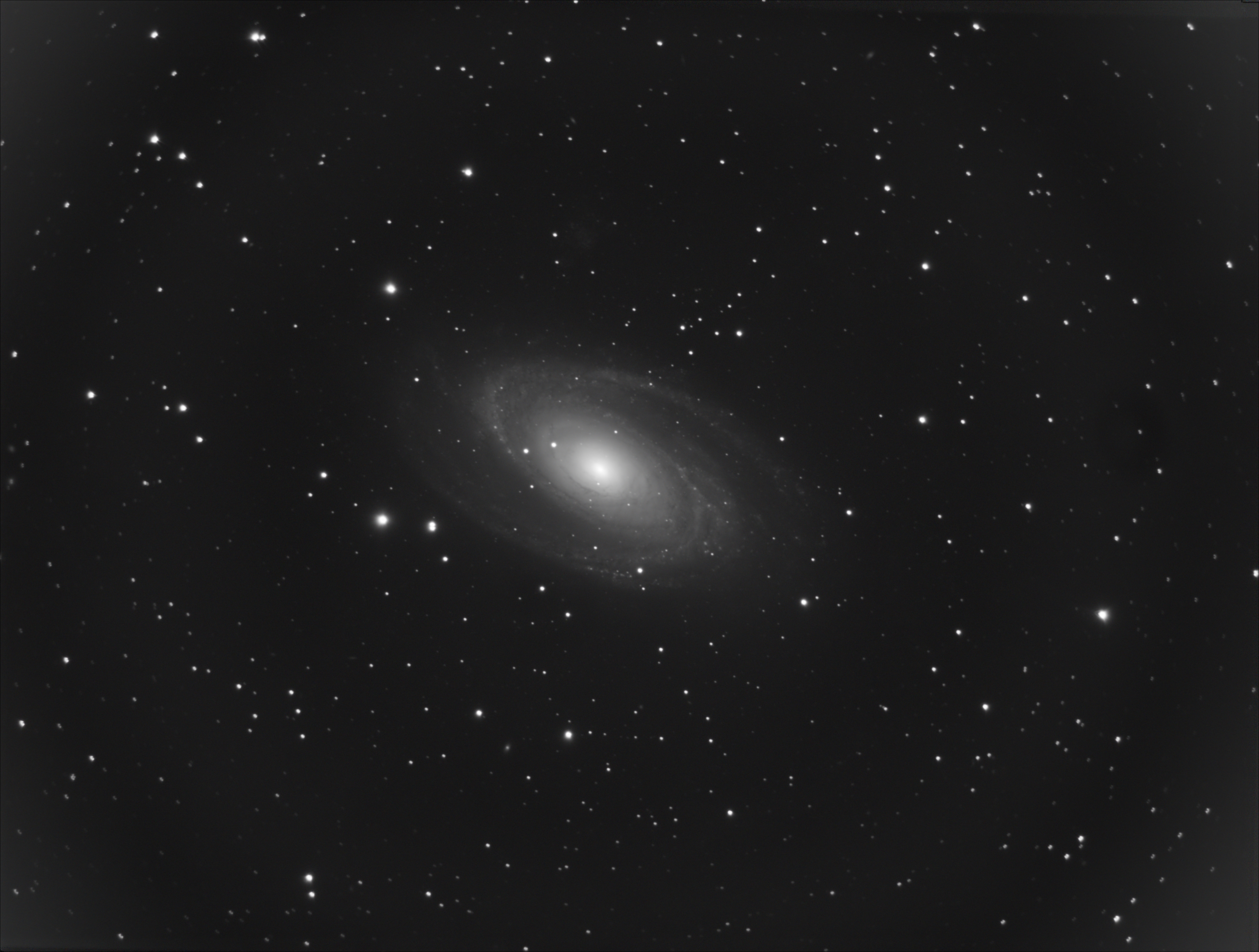

Håller med angående c6:an, inte idealiskt men går ändå att ta ganska ok bilder och blir ju en trevlig bränvid med reducer. Personligen känner jag inte att det är teleskopet som begränsar mig för tillfället utan snarare min färdigheter.
Sparade tyvärr inte så många frames, men lät grejerna stå och fota medans jag sov så fick ihop 2,5 h på M81. Ville mest testa min nya kamera. Funderar dock på om min kollimering var lite off, bytte ut skruvarna nyligen mot insex och kollimerade bara mot en artificiell stjärna. Var lite ivrig att testa kameran så gav inte teleskopet någon kärlek.
Har bara kört lite ABE och en simpel stretch på luminansdatat jag samlade.

Det är ju rätt bra data du har där. Lite vinjettering
men inte så mycket. Skulle aldrig våga lägga mig
och sova när riggen går. Datorn har hängt sig
ngr gånger men monteringen rullat vidare.

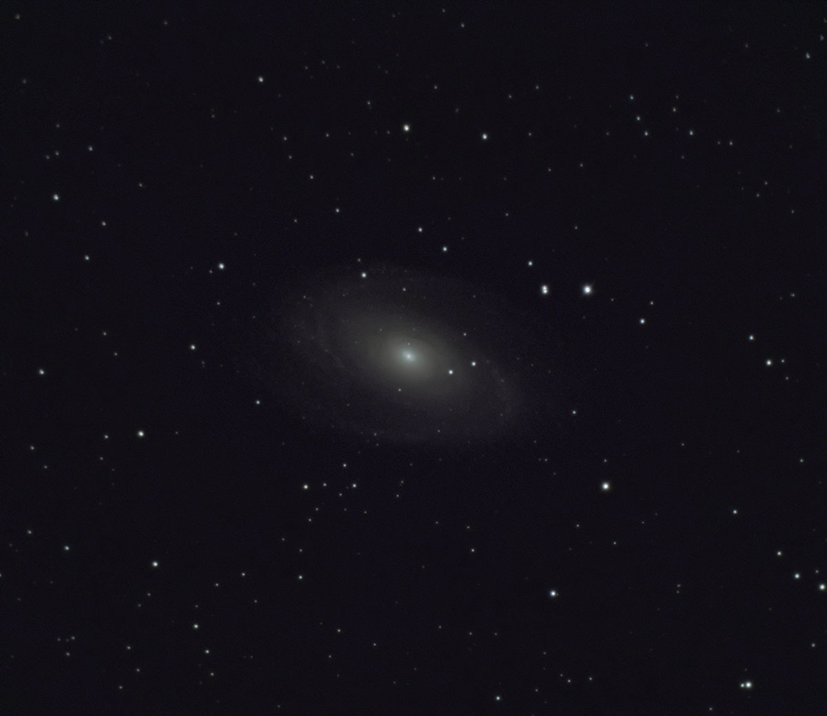

Så här såg min M81 ut från förra våren med min C6 ut om du vill jämföra. Jag har dock mindre data här än i din version +
att detta är med DSLR.

Aah, kul att se en jämförelse! Som du säger de är väldigt lika på många sätt. Känns som du haft lite bättre tracking, mina stjärnor är liiite avlånga, men ändå acceptabla. Hur lång tid hade du på den bilden? Måste säga att jag är förvånad över hur stor skillnad det gör med den kylda kameran. Känns även som att bruset är mycket lättare att hantera med brusreducering. Det är liksom lite mer på pixel nivå än stora blobbar som man kan få med dslr.

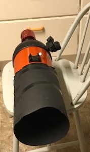

Orange tub och XLT coatings . Märkligt det där med interna reflektioner har aldrig sett det. Har dock fixat ströljus skydd längst fram
av vanlig svart papp. Ser kanske lite billigt ut, men funkar

Haha, har lite liknande, att gammalt liggunderlag som jag klippt till.

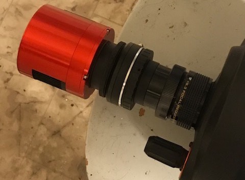

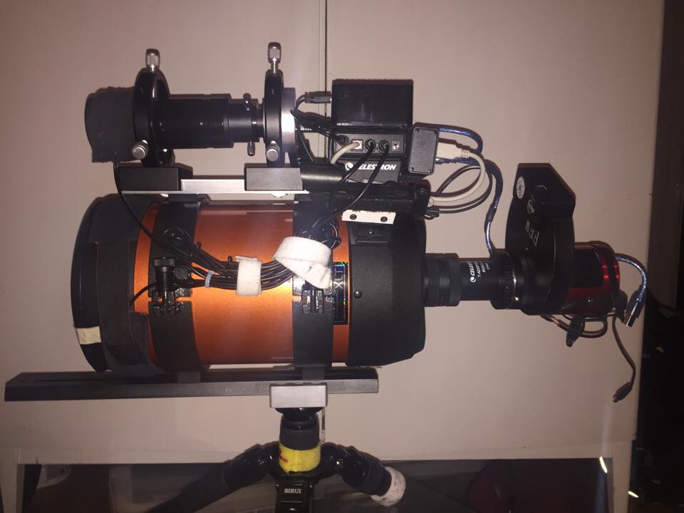

Fick problem med att daggskyddet rör på sig så ska göra något fäste till skenan under. Har du klistrat fast sökarhållaren på tuben? Upplevt problem med flex?
Såhär se min rigg ut nu, många prylar blir det.
Tror att kameran eventuellt måste komma fram lite, sitter 10 mm längre bak än vad celestron rekommenderar.

Din tub ser galet professionell ut jämfört med min

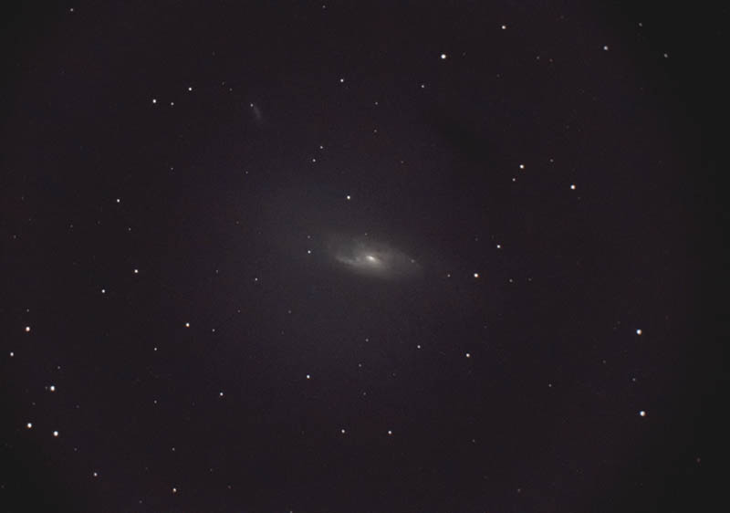

Lite nattsudd ikväll oxå! M106 drygt 15 min stackat.

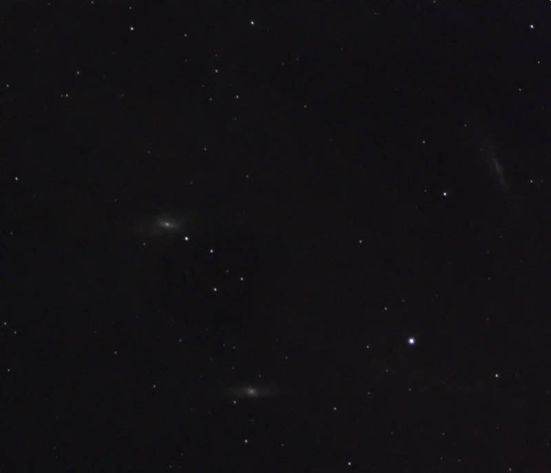

En EAA kortis på Leo oxå när jag skulle ställa skärpan. Tog sen vanlig AP på Leo, ej ännu bearbetat.
