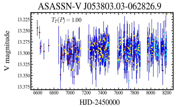

Mätningarna av NSV 2492, som gjorts i samband med uxor-projektet, tyder på att stjärnan kan vara variabel med rätt stor amplitud. Väl värt att följas upp!

Jag tycker beteendet ser skumt ut och kollade därför min bild igen. Stjärnan är dåligt exponerad och ligger på SNR 9 (exponeringen har varit tvungen att hållas kort eftersom målet, BF Ori, är så pass ljus). Jag provade att ändra aperturen för mätningen av objektet och för himmelsbakgrunden från 8/16/16 till 5/10/10 och då hoppade magnituden för NSV 2492 ned till 13.15!
Jag tolkar det hela som ett spratt som brus och himmelsbakgrunden med mera kan spela på mätningar av ett objekt med låg SNR och väljer därför att ta bort mätningen.

Då kan mysteriet NSV 2492 anses vara avklarat!
När jag kollade i ASAS-SN så fanns redan ett färdigritat diagram för stjärnan, se nedan. Obsarna verkar ligga stadigt kring V = 13.3.
