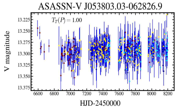

Då kan mysteriet NSV 2492 anses vara avklarat!
När jag kollade i ASAS-SN så fanns redan ett färdigritat diagram för stjärnan, se nedan. Obsarna verkar ligga stadigt kring V = 13.3.
