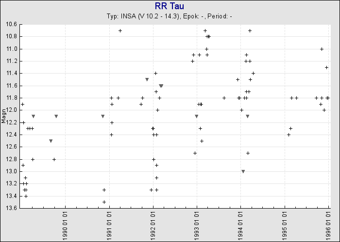

Posted: 2020-03-10 16:07:40
by wilt
Gösta Gahm meddelar att man nu i veckan är i färd med spektroskopiska observationer på NOT och därför är extra intresserade av fotometri. Hoppas väder, teleskopteknik, köer på fjärrteleskop och annat inte trilskas allt för mycket; vore kul om vi kunde få lite fler obsar!
Här finns våra obsar hittills av de tre programstjärnorna.
