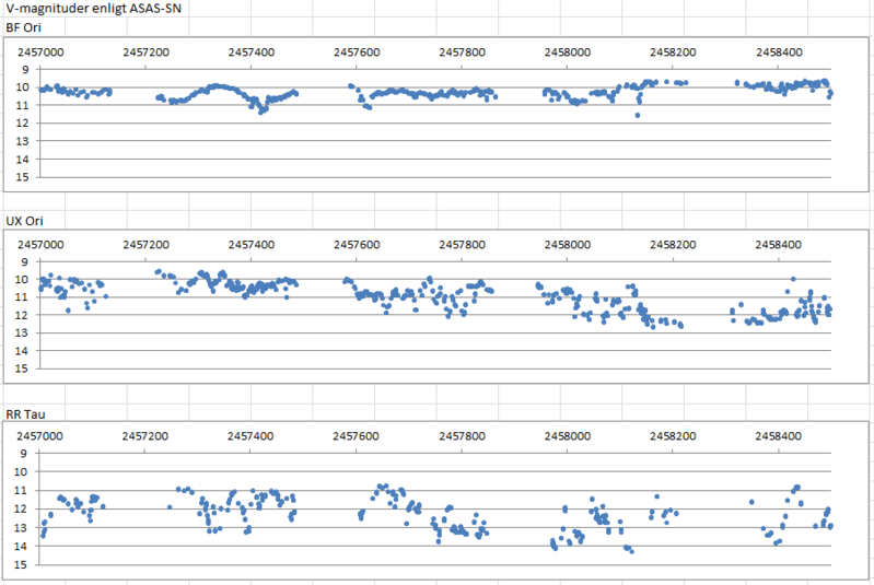

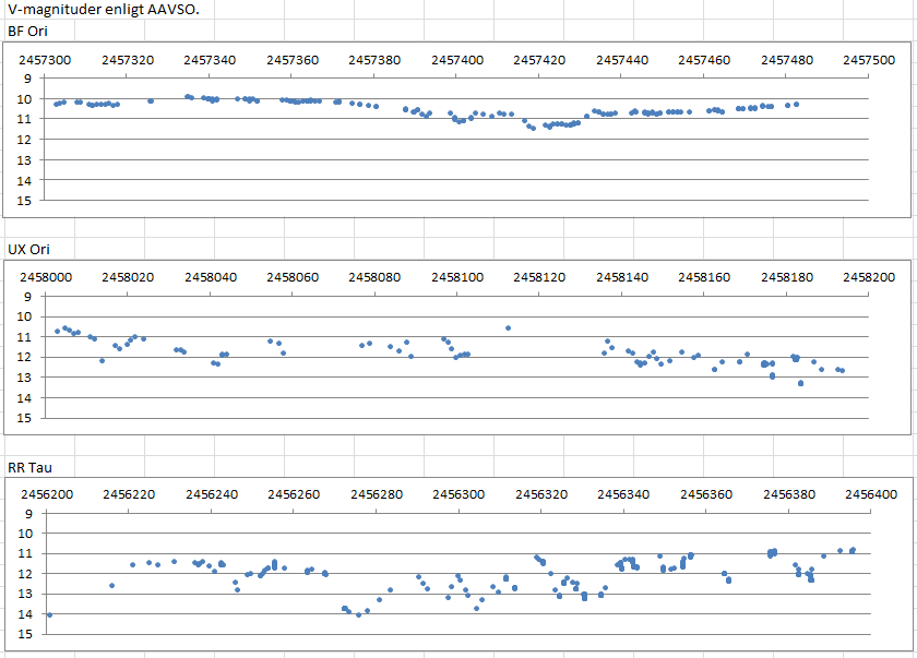

Re: Projekt: övervakning av tre UX Ori-stjärnor
Nedan syns V-ljuskurvor som jag sammanställt dels från ASAS-SN (täckande 1500 dygn), dels från mätningar i AAVSO-arkivet (täckande 200 dygn).
