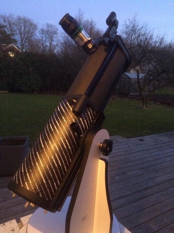

Bra påpekande Hans! tuber med öppen tub som Heritage 130 kräver en omgivning fri från strölljus eller att man med ex som jag gjort en enkel invändig extra svart papptub . Gör stor skillnad i kontrast
