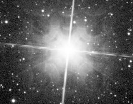

Hej Goran!
Jag vet inte om du brukar vara inne nått på "Cloudy Nights" ? Men problemet är rätt väl beskrivet i många trådar där.
Antagligen största svagheten med ASI1600. Du har en extremt tydlig effekt av "microlenses" på 1600 chipet. Enkelt sagt
så har du en väldigt liten lins framför varje pixel som fokuserar ljuset. När du riktar kameran mot en väldigt ljusstark stjärna
får man en form av överstrålnings effekt av micro linserna. Många beskriver problemet när dom försöker plåta Horsehead och Alnitak
får denna effekt. Jag har ju färgvarianten av 1600. Intressant nog verkar den inte ge effekten ( eller så är det min dubblett som
blurrar till det lite lagom , vet ej ). Synd dock att det blir så
Snygg bild annars

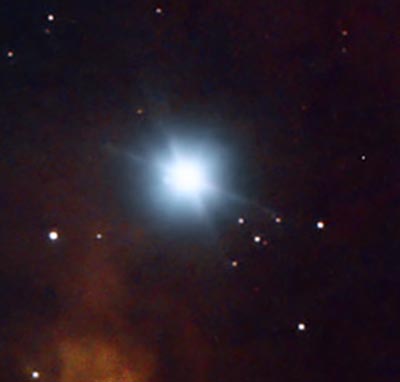

Snygg bild annars
- Attachments
- micro.jpg (53.4 KiB) Viewed 12343 times
- dubblett.jpg (30.1 KiB) Viewed 12343 times
