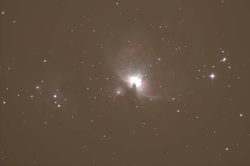

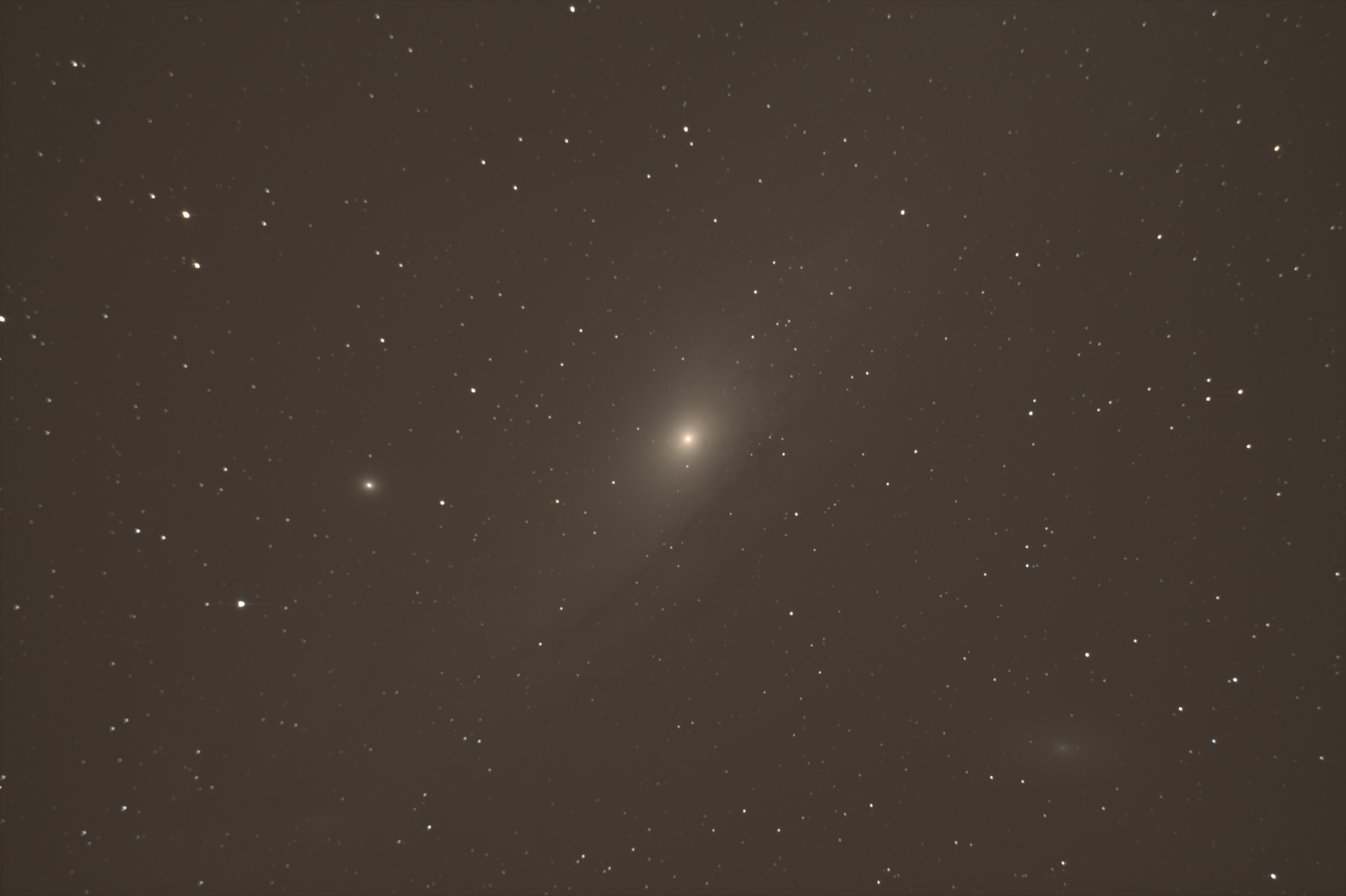

Hejsan alla!
Jag har en Explorer 150-PDS tub monterad på min EQ3-Pro montering. Litet guidescope utan autoguider. Canon 1100D o-modifierad DSLR kamera.
Var ute en sväng i går kväll och försökte fota lite. Har aldrig lyckats ta några bilder med längre exponeringar (30-60sek), dels pga o-kunskap, tidsbrist då man är småbarnspappa samt jäkla moln på himlen.
Efter mycket om och men med polsökning och 3 star calibration lyckades jag knäppa några exponeringar på Andromedagalaxen samt M42. Men sen om de blev rätt inställningar eller inte i kameran, ja de vette tusan. Allt blir så himla gult (light pollusion?). Även om jag bor en bit utanför stan så blir det ju lite föroreningar. Eller kan det vara att jag ställt vitbalansen fel i kameran? Men att jag faktiskt fick fram någonting på datorskärmen gjorde mig helt paff! Blev så j-kla glad när jag äntligen hade lyckats knäppa några bilder på Andromeda. :good:
Jag har ju dock insett att jag behöver en autoguider för att få dom där långa exponeringstiderna. Som det är nu är jag begränsad till 60-90 sekunder innan jag får trailing.
Är precis novis när det gäller Astrofoto eller observation över lag. Photoshop ska vi inte ens tala om. Men har stackat bilderna i DSS efter att kollat många youtube tutorials men om om de vart rätt, de vet jag inte heller :| Har lekt lite med levels och curves, men får det inte att bli någorlunda bra ens. Har det någon betydelse om jag editerar RAW filerna innan jag stackar dom i DSS ?
Filerna jag laddat upp är alla stackade i DSS. Sedan konverterade till 16 bit i Photoshop och sparats som JPG. Har ingen möjlighet att länka några TIFF filer på 300mb. Så dessa är helt obehandlade efter DSS.
Andromeda 20x90s ISO1600 (20 dark)
M42 20x90s ISO1600 (12 dark)
Har ni några tips på hur jag ska gå vidare i Photoshop?
Tack för att ni tog er tid att läsa om mina dumma frågor. Men frågar man inte så får man inget svar.

Välkommen till Astronet o grattis till första bilderna!
Tror det går att jobba fram en del information i dina bilder. Dock är det svårt med jpegar. Gjorde ett försök och dra i M42 men spricker snabbt.
Kan du lägga upp en "wetransfer" länk till original tiffarna så är det lättare. Du verkar ju kommit igång bra. Men har du tagit
Dark, Bias och Flat frames? Man ser lite vinjettering i bilderna så därför jag undrar. Detta är viktigare än man kan tro att ta
kalibrerings frames. Viktigt är att ha ungefär samma temperatur som dina Light frames. Men det går att göra dagen efter, så slipper du
slösa molnfri himmel (-:
Jag hade en EQ3-Pro för ett par år sedan. Sålde den rätt snabbt. Så lite dåliga nyheter är väl att det inte är den bästa astrofoto
monteringen ( även om vissa svenska företag envisas med att sälja in den som sådan ).
Jag lyckades som du ta ungefär 30-60 sek bilder med den. Tror det är ungefär vad den klarar. Kanske kan gå lite längre med
guidning. Men jag rekommenderar att du börjar spara till en HEQ-5 eller bättre om du får blodad tand och vill fortsätta med AP.
Sen är efterbearbetningen är mer än halva jobbet (-:

Du gjorde exakt rätt med Darks. Bias är som Darks men du tar dom med kamerans kortaste exponeringstid t.ex. 1/4000sek.
Flats är dom som korrigerar vinjetteringen i optiken. Enklast är att du riktar teleskopet mot en jämngrå/mulen himmel och
exponerar till 30-50% på histogrammet ( grå bild ska det bli ). Ta iallafall 20 st av varje sort.
Finns olika typer av guidning. Dom flesta kör nog PHD som dock kräver dator ( du kopplar den till hand kontrollern på EQ3
om jag inte minns fel ). Annars finns fristående guiders såsom Nexguide m.m.
Jo du kan välja en stjärna på datorskärmen eller displayen. Grunden är en bra pol inställning. Guidern ska främst korrigera för fel
i monteringens precision.
En bra bok jag rekommenderar är "The Astrophotography manual" av Chris Woodhouse.
Annars har Jerry Lodriguss bra PDF böcker oxå på http://www.astropix.com" onclick="window.open(this.href);return false; för nedladdning.

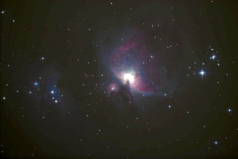

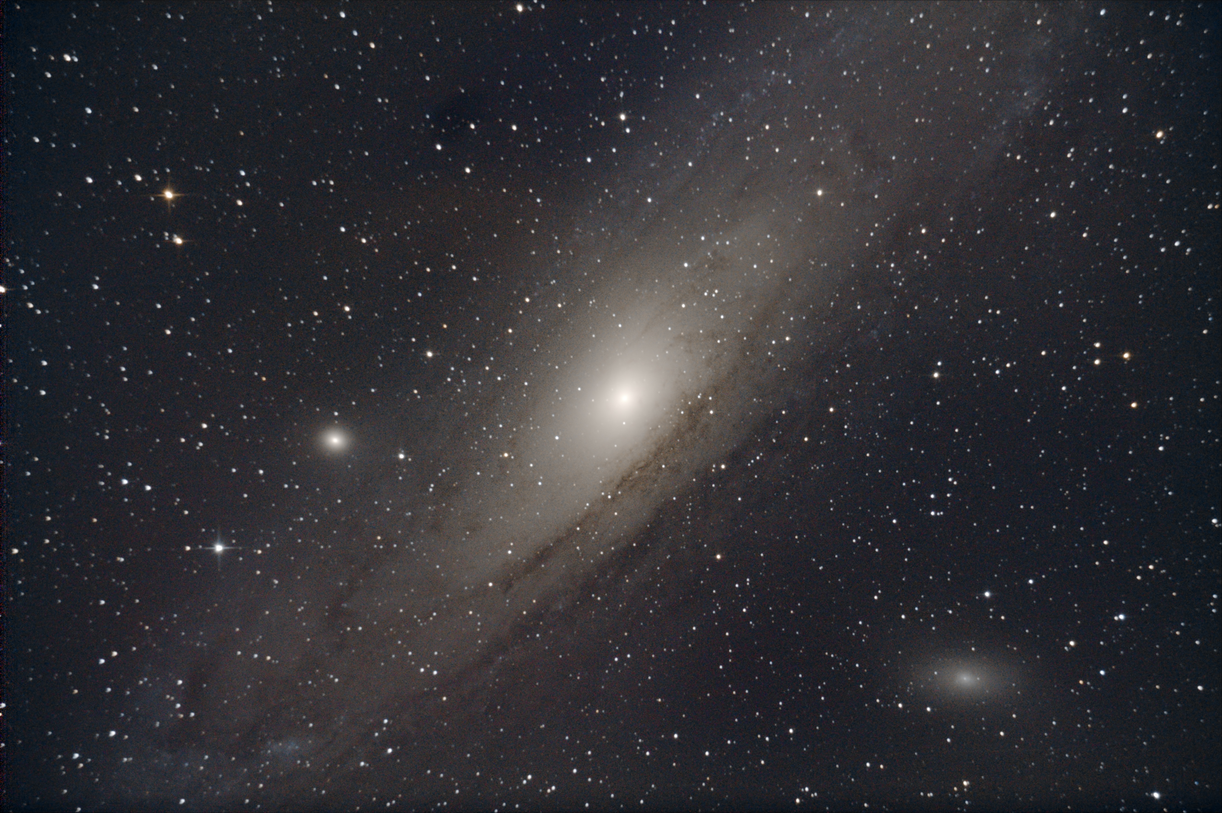

Hej Nialya,
Du har fått bra resultat från din oguidade EQ3:a, många korta exponeringar kan man komma rätt långt med. Jag skulle rekommendera att du tar saker i prioritetsordning och där tycker jag att prio 1 är att skaffa ljusföroreningsfilter (det var obeskrivligt illa med M31-bilden), prio 2 är att åka till en mörkare plats (behåll filtret på ändå). Prio 3, skaffa en komakorrektor som rättar till de deformerade stjärnorna i hörnen.
Parallellt med detta, studera bildbehandling på Youtube. Personligen tycker jag du kan vänta med darks, flats och bias (kalibreringsbilder) - har själv aldrig använt detta.
Om du har ett teleobjektiv så tänk på att många motiv gör sig bra med lite kortare brännvidd än 150-PDS:en och då kan du förlänga exponeringarna en del.
Jag testade lite med din M31 tif-bild (som var på 50 Mpixel, hur gick det till ?), bra data förutom färgerna (pga ljusföroreningarna) och koma-stjärnorna :
Ragnar

Vilket resultat du fick till med M31! Enorm skillnad mot det jag lyckats skrapa fram i Photoshop. Jag har försökt lära mig lite genom youtube, men tycker det är bara kladdigt av allting. Antingen blir allt för mörkt, ljust eller att det spricker totalt. Kanske är för hårdhänt i curves och levels.
Så det enorma ljuset som blir i bilden är pga ljusföroreningar? Och är det sånt clip-in filter som jag ska kolla efter ? Har sett att endel kör H alpha clip filter till sina dslr kameror. Problemet är väl med att jag inte vill modifiera denna kamera, då jag har den i vardagslivet med. Men kanske går bra endå! Komakorrektor har jag läst lite om så det står med på önskelistan.
