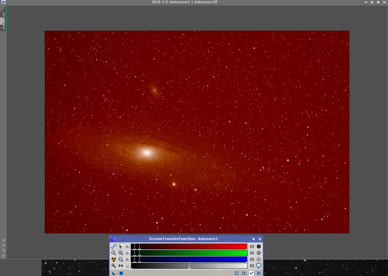

Inläggav kribba » 2018-12-28 20:53:23
Var nått fel med sista rar filen. Men drog lite snabbt i originalstacken så ta det med en nypa salt. Finns andra färger där även om blått verkar vara
överrepresenterat.

Inläggav MartinS » 2018-12-28 22:28:32
Nog finns det en del färgdata. Vad som förvånar mig lite är att dina raw frames är gröna. De frames jag får direkt ur min kamera är åt det röda hållet. När jag sedan stackar i DSS och importerar i PI så är de väldigt röda. Får du samma resultat? Funderar på om jag har fel settings i DSS.
Hur som, gjorde ett snabbt ställ där jag använt Dynamic Background Extraction --> Color Cal --> Background Neutralization --> Masked Stretch --> Histogram Trans --> Curves för färg och lite finlir.
