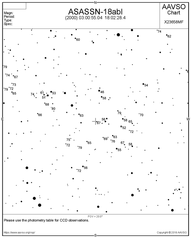

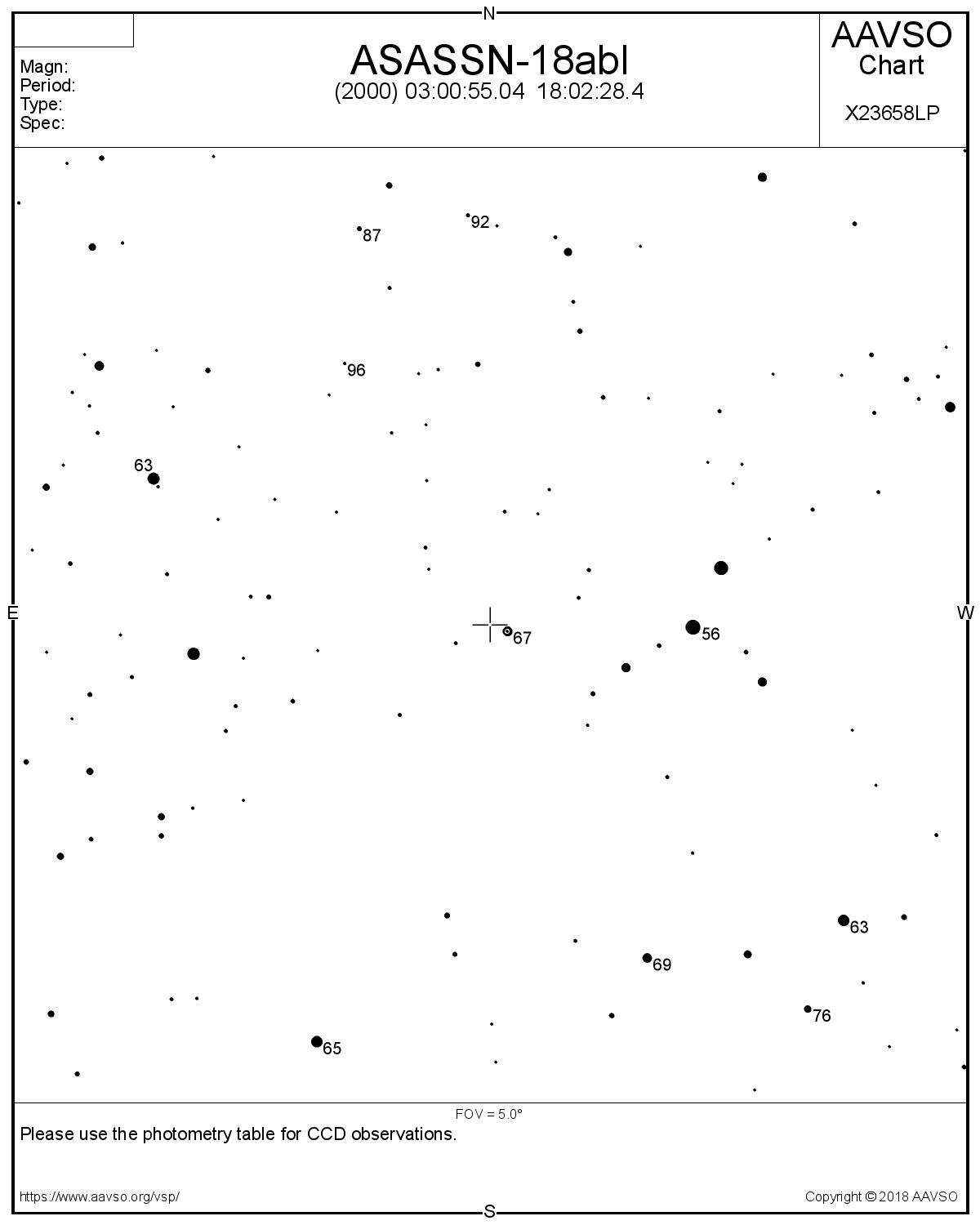

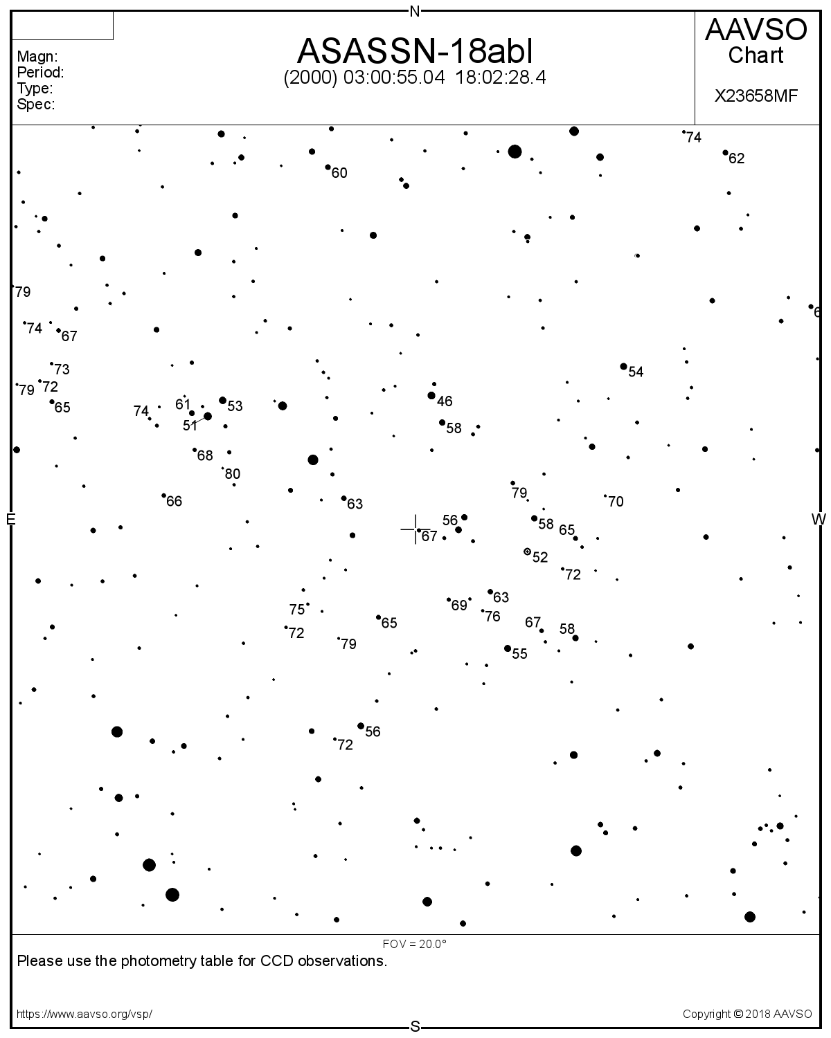

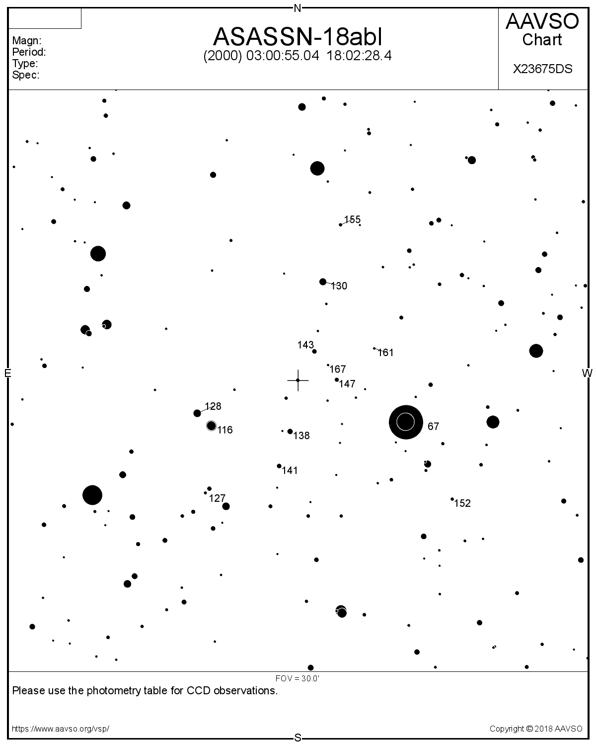

Nu finns AAVSO-sekvens, jag har lagt in en sådan nedan.
Edit 2:
Som en liten marginalanteckning kan nämnas att stjärnan med magnitud 6.7 (se kartorna) är dubbelstjärnan STT 49, upptäckt från Pulkovo 1843 av en ung Otto Wilhelm von Struve (inte lätt att hålla reda på alla struvarna!). Han bestämde separationen till 1.2 bågsekunder, enligt nya mätningar som gjordes 2008 hade värdet då ökat till 2.3 bågsekunder. Stjärnan borde således vara enklare att upplösa idag än när den upptäcktes. Komponenterna har magnitud 6.8 och 9.9. Testa gärna!

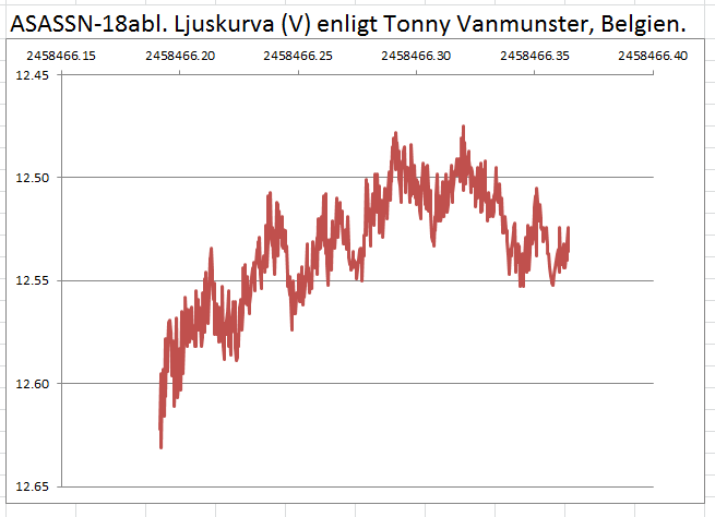

Tonny Vanmunster från Belgien gjorde igår kväll (13 december) fina V-mätningar av ASASSN-18abl i Aries. Se diagrammet nedan.
Observera även att jag editerat en del i mitt föregående inlägg, med några nya länkar och en magnitudsekvens för stjärnan.
