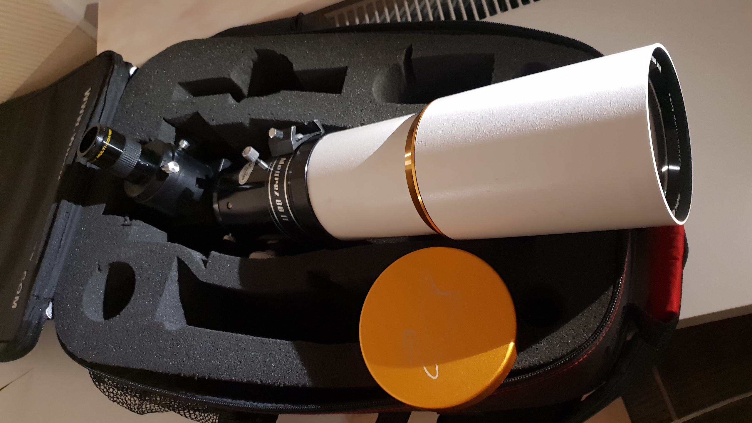

Jag har en refraktor 80mm / 500 mm wiliams optics ED till salu passar även till fotostativ priset 2500-3000ca beroende på tillbehör
