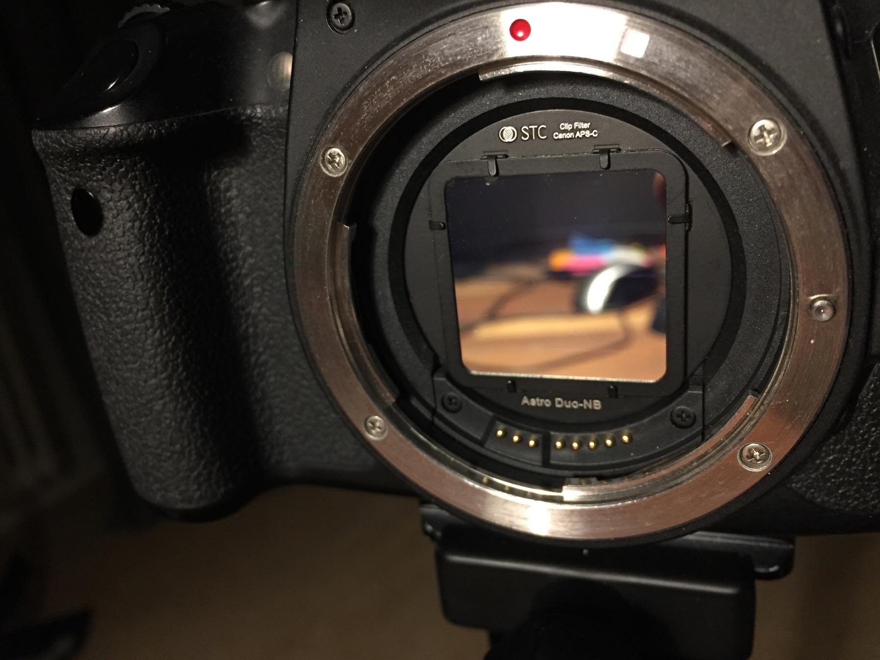

Till slut kom filtret idag efter lång väntan. 5 veckors väntelista och ytterligare en vecka för leverans. Återstår nu och se om det lever upp
till förväntningarna. Jag kommer göra en review här under vintern. Nu är det bara att hoppas att tjockan släpper sitt grepp över landet.
Tittar man genom det visuellt dagtid, så påminner det lite om gamla 3d glasögon när man var barn ( en grön sida och en röd på glasögat ),
då man får lite blåa och röda konturer runt saker. Tanken är att man ska kunna ta både Ha och OIII samtidigt och så spara tid. Finns även
en Tri-band variant av en annan tillverkare. Tri varianten kändes dock inte prisvärd för mig då den kostar som en ny 80mm ED refraktor.
Återkommer så snart som möjligt med testbilder.

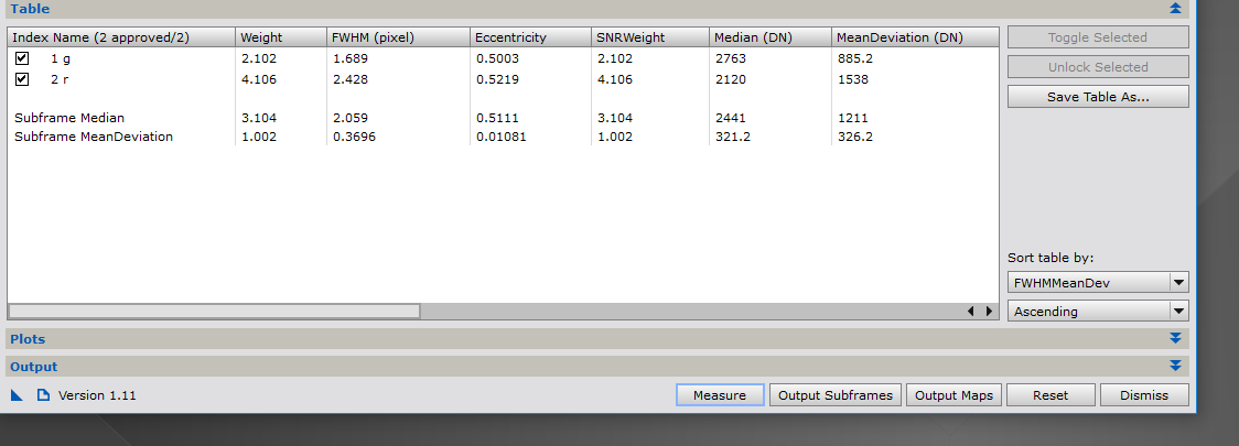

Troligtvis borde det hjälpa att blända ner, vilket blir mitt nästa test. Har en frame som är nerbländad till 3.2 vilket verkar blir lite bättre men en del moln passerade i just den bilden så svårt att dra några riktiga slutsatser. Har aldrig haft några problem att få bra focus med detta objektiv utan filter vid f2.0 . Tyvärr så tappar man ju hela vinningen med ett snabbt kameraobjektiv om man måste blända ner och kan nog bli svårt att ta smalband med dslr då. Hela poängen med filtret faller ju också eftersom jag lika väl hade kunnat använda individuella filter med med lägre f ratio och på så vis fånga samma data på kortare tid.
@kribba Jag plockade in dina filer i PI och gjorde en FWHM-mätning. Det verkar ju som att tendenserna finns även med ditt filter med effekten blir mer eller mindre försumbar pga högre f ratio.
/Maritn
/Maritn
Re: Duo Narrowband review
Kul att du kunde testa min bild. Jo då får man väl räkna med att hålla sig runt F5 med filtret. Men med den datan jag fick på 30min så borde ju
