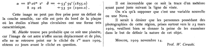

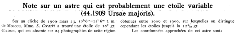

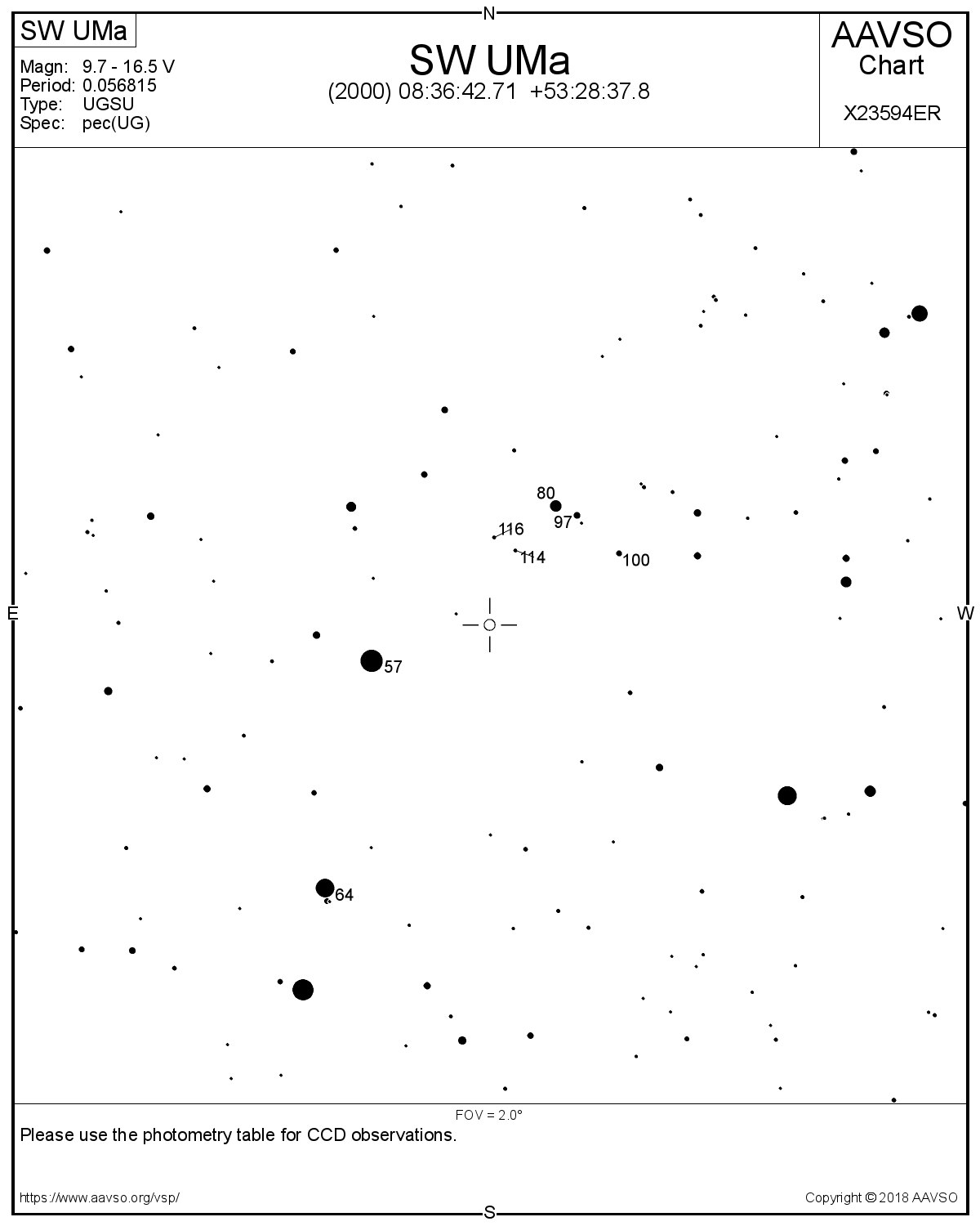

Den 14 november 1909 skrev Moskva-astronomen Vitold Ceraski (1849-1925) ett brev till redaktionen för Astronomische Nachrichten, vari han kunde berätta att hans hustru Lydia Ceraski (även känd som Lidiya Tseraskaya, 1855-1931) hade upptäckt en ny stjärna på en plåt tagen den 23 mars samma år. På 24 andra bilder från åren 1906-1909 syntes inget spår av stjärnan. Det var uppenbart att det handlade om någon form av utbrott.
Stjärnan fick det preliminära namnet AN 44.1909, så småningom kom den att heta SW Ursae Majoris (SW UMa). Vi vet nu att detta är en dvärgnova av ungefär samma slag som SU UMa, en variabel som Lydia Ceraski hade upptäckt året före.
Just nu befinner sig SW UMa i ett superutbrott sedan en vecka tillbaka. Magnitudskattningarna i AAVSO:s databas den senaste natten (5-6 december) ger 10.7 och 10.1. Stjärnan är således synlig även i mycket små teleskop.
Den ryska generalkatalogen (GCVS) ger 460 dygn som genomsnittligt intervall mellan två utbrott, så det är rätt sällan vi får chansen att se stjärnan. En titt i SVO visar att Lars-Åke Truedsson observerade ett utbrott i februari 1979, därefter dröjde det till Margareta Westlund fångade utbrottet i mars 1990. Hon såg även utbrotten i mars 1992 (vilket jag också gjorde), augusti 1993, april 1996 och oktober 1997.
Det har nu, såvitt vi vet, gått över 20 år sedan någon svensk observatör magnitudskattade SW UMa. Hög tid, således, ifall vädret tillåter.

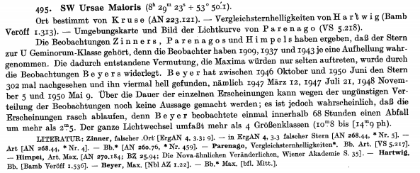

En rätt egendomlig detalj är att Max Beyer rapporterade att stjärnan var ljusstark den 12 mars 1947, och sedan åter den 21 juli samma år. Det är ovanligt med så täta utbrott för SW UMa.

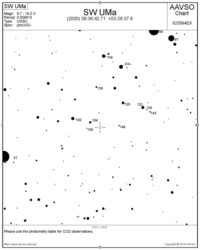

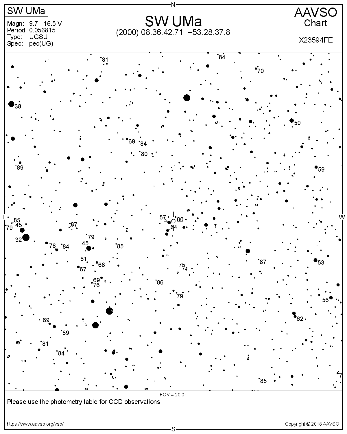

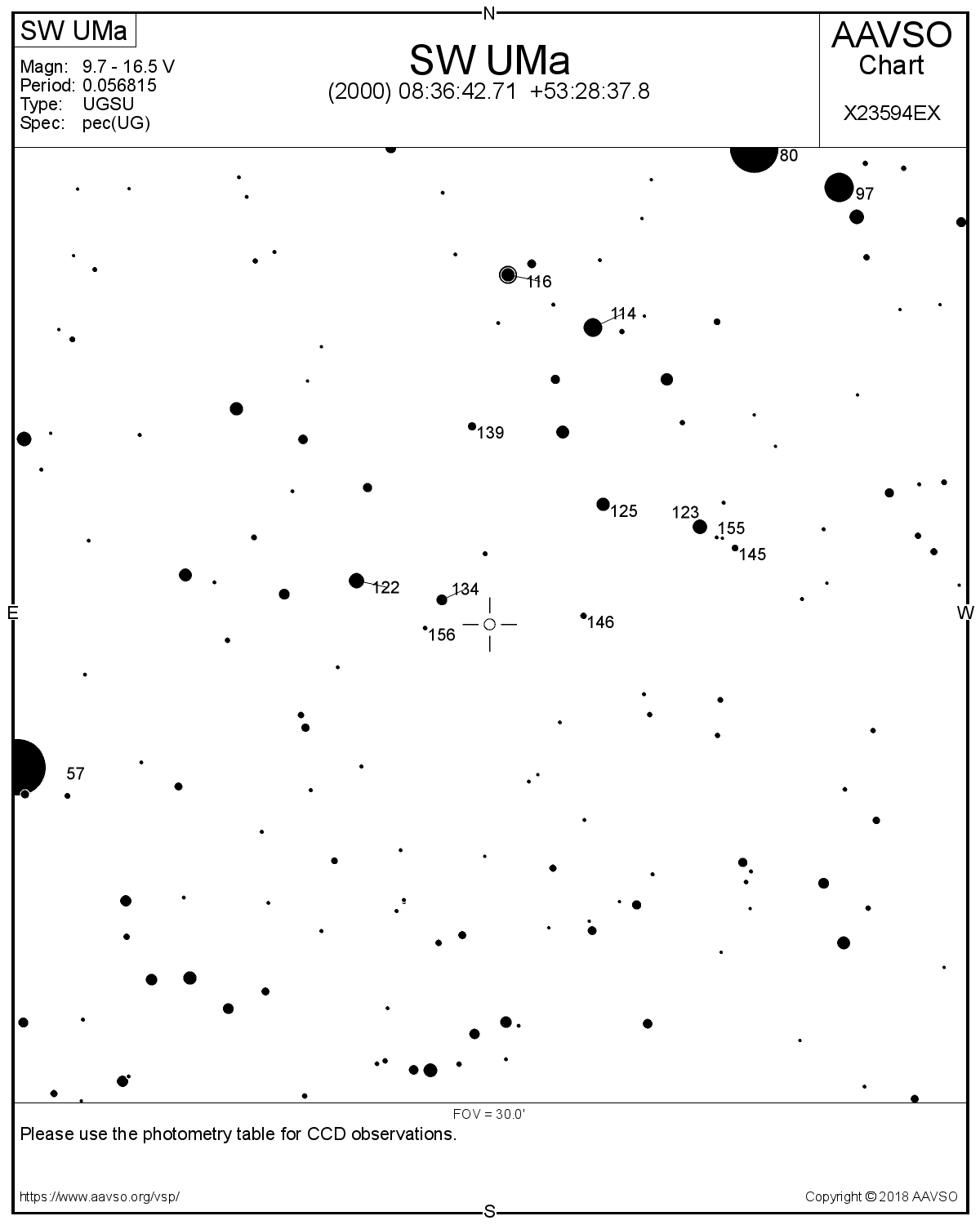

Nedan ges några bilder som kan vara av intresse.
SW UMa 3.PNG (84.74 KiB) Viewed 2563 times
