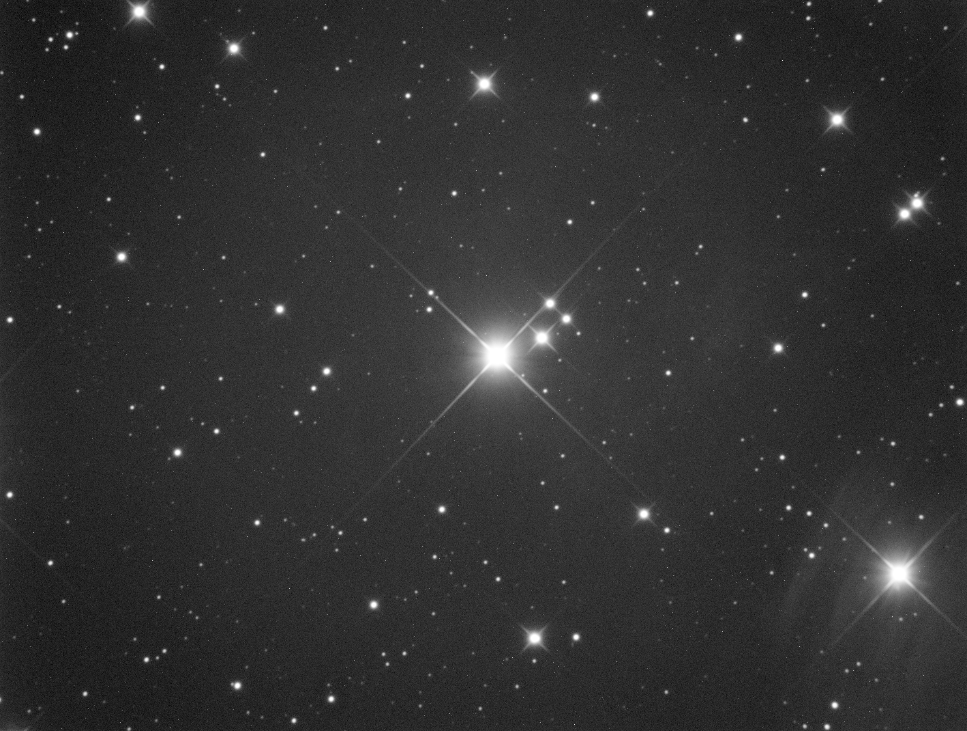

Starfish tyckte jag borde göra en review på motorfokusen så here it goes...
5/5.
Grymt jäkla bra.
the end.
Skämt åsido, otroligt stabil montering. Väldigt tajta steps, kan steppa 100-200 steps och märker knappt skillnad på fokus, så otroligt finkänslig.
Den fäster runt Fine-focus ratten istället för den större så högre precision där oxo.
Jag gjorde en V-curve i Focusmax och fick direkt perfekt kurva ner på den sjätte decimalen. Första fokus satt oxo perfekt.
Bilden nedan är en helt okalibrerad 5min sub på M45. Som ni ser på star spikes så är det noll separation, och tajta hela vägen ut så perfekt fokus med andra ord. ( och hyfsad kollimering som jag gjorde med en hemgjord cheshire! )
Kan varmt rekommenderas då den inte är så dyr heller! 367EUR på Teleskop-express. Eller allt är ju relativt.. men för att vara high end utrustning så helt klart prisvärd.

Robert Habolin skrev:Starfish tyckte jag borde göra en review på motorfokusen så here it goes...
5/5.
Grymt jäkla bra.
the end.

Martin F skrev:Hmm, intressant. Autofokus vore ju det ultimata. Vilka typer av teleskop fungerar den på?
Tror den funkar på alla fokuserare som har finefocus eller? "Compatible with most focusers, install it in place of the micrometer knob"
