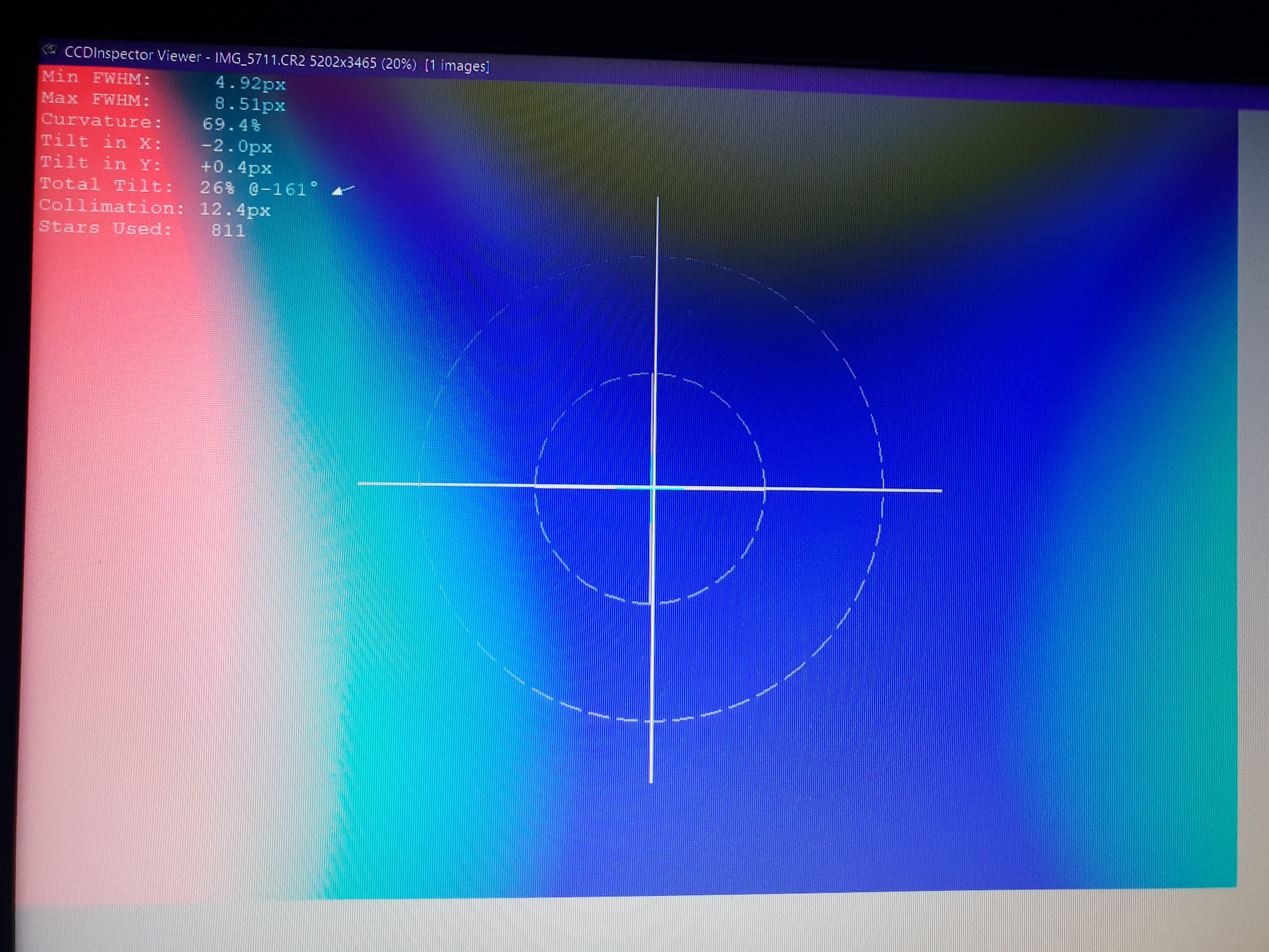

Hej jag har lite problem med elongerade stjärnor i mina bilder och undrar nu om det är min spacing det är fel på min OVL flattener på evo 72an och 600da har min spacing på runt 17.5mm innan var det 10mm men köpte delrin spacers för att öka med 7.5mm och back focus på 600da är väl runt 45mm så någon som vet correct spacing för min setup då jag inte fått chansen att testa det än men kmorgon blir nog premiären

känns som det är en hel del fel här... fwhm ska inte ligga så där högt, har du verkligen fotat i perfect focus? när jag har bra seeing ligger det runt 2.0-3.5 typ.
sen är det ju tilt nånstans helt klart och curvature viskar om att det nog inte är korrekt avstånd mellan flattener o kamera.
du måste veta avståndet mellan din korrektor o kamera på millimetern om det ska bli rätt. kolla va din korrektor ska ha för backfocus, alltså avståndet till chippet. den infon brukar man få när man köper den. sen måste du veta exakt backfocus på kameran från chippet till och med EOS adaptern. sen tar du bara korrektorns backfocus minus kamerans och adapterns och så har du exakt vad du behöver för spacing.
jag fick beställa en custom made till min Newton på 38,1mm och då blev det perfekta stjärnor till slut, även om jag oxo fick tilt i vissa positioner... helt tilt fritt system verkar knappt existera. gravitationen gör sitt..

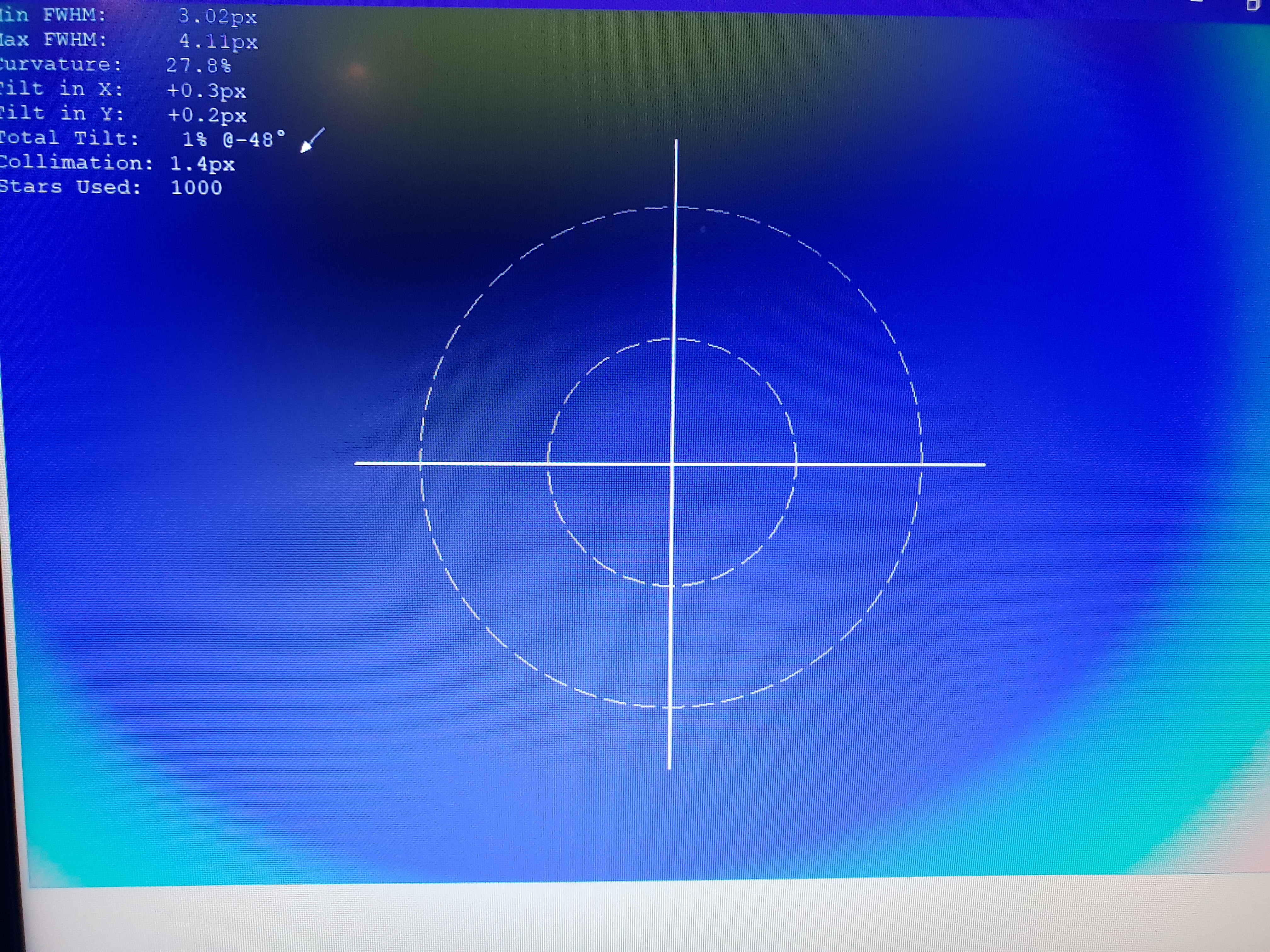

Lite bättrre resultat idag
