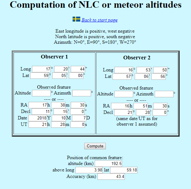

Re: Subauroral arc Steve - Jörgen Tannerstedt
Alltid intressant med höjdberäkningar!
Jag fick också fram likartat resultat när jag testade, med de värden som framgår av skärmklippet nedan.
Något lägre höjd (185.5 km) och därmed något närmare norska kusten, strax utanför Haugesund. Men i stort sett samma resultat som Jörgen.
STEVE beräkning.PNG (34.15 KiB) Viewed 6031 times

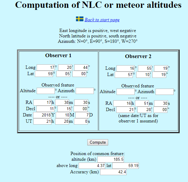

Ja, jag vet att jag höftade till en smula när det gällde din position, från kartan du gav ovan ...
Nåväl, med den korrekta positionen får jag ett resultat som är nästan identiskt med ditt, se nedan. Det betyder att vi har fått fram nästan exakt samma celesta koordinater för dina två röda punkter på stjärnkartan.
Steve 2.PNG (33.61 KiB) Viewed 6002 times
