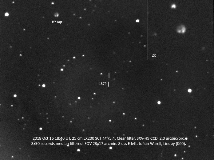

I morse när jag reducerade kometbilder från kvällen 16 oktober upptäckte jag ett mycket märkligt objekt på bildserien av 137P/Shoemaker-Levy.
Kometen är en knappt skönjbar stjärnlik fläck i centrum av bilden av mag 18,2 på en stackad 7,5 min exponering, tagen med min 25 cm SCT @f/5,4 och Starlight Xpress SXV-H9 CCD-kamera, clearfilter. Natten var mycket fuktig och månljus och seeingen var dålig.
Cirka 9 bågmin NE om kometen ses en ljus rund diffus fläck med svagare centrum, likt en planetarisk nebulosa, precis vid HY Aquariis position.
Fem bilder a 90 sekunder ingår i serien och samtliga visar objektet tydligt. Stjärnan själv verkar vara osynlig. Fläcken är 40" i diameter och har en magnitud av 13,2. Ljusstyrkan är oregelbunden med ett par kondensationer vid dess S och dess SW rand av mag 15-16. Se bifogad bild.

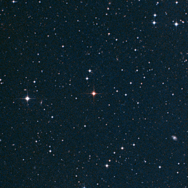

Jag laddade ner POSSII plåtar i rött och blått centrerade på HY Aqr och gjorde en färgbild av dem genom att ta fram en syntetisk grönkanal.
Sedan registrerade jag din bild och animerade mellan dem.
Jag tycker att det ser ut som att ditt nebulosa objekt inte har någon stjärna på samma plats som HY Aqr däremot 1 st på var sin sida.
Den andra iakttagelsen är att alla stjärnor har en lite ojämn form som liknar det nebulösa objektet.
Kan det helt enkelt vara så att det är en liten rörelseoskärpa under exponeringen som har genererat ett ljusspår eller har du samma form på alla enhetsexponeringarna?

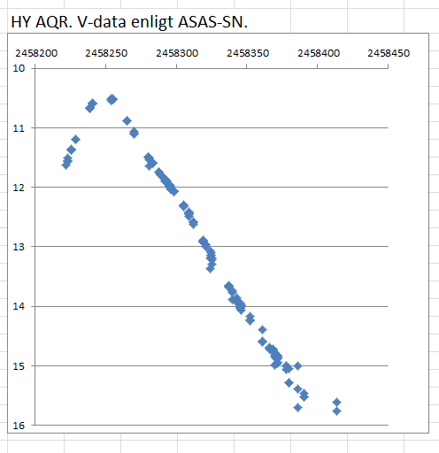

De senaste V-mätningarna från ASAS-SN är negativa. HY Aqr var svagare än V = 16.162, tidpunkt 2018 Okt 25.304 UT.
(ett inlägg jag gjorde tidigare idag visade data för en annan variabel, trots att jag skrivit in positionen för HY Aqr, vet inte hur det gick till ...)

Stjärnan har spektraltyp M8 och därför spektralmaximium i NIR kring 850-900 nm, sålunda bara en liten del av ljuset som faller inom V-bandet.
På Aladin ser man hur röd stjärnan är, välj PANSTARRS/DR1:
http://aladin.u-strasbg.fr/AladinLite/? ... S2%2fcolor" onclick="window.open(this.href);return false;
Kan nog vara ett antal magnituder i skillnad mellan V och I eller Z. Korrektorn som är tvålinsig har nog ingen möjlighet att korrigera färgfelet bortom 750 nm, chipet är känsligt till ca 1000 nm.
