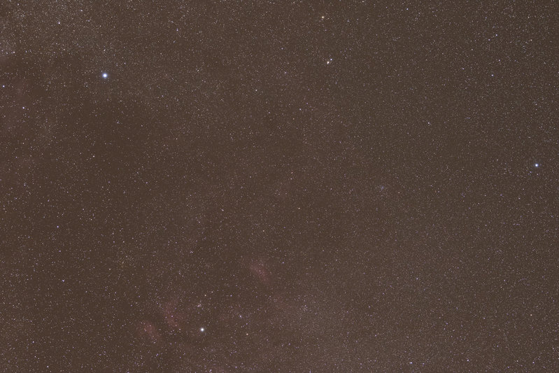

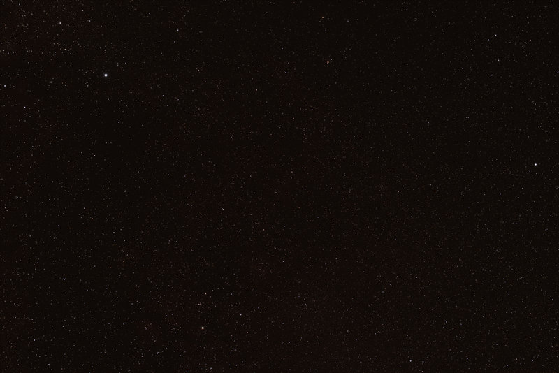

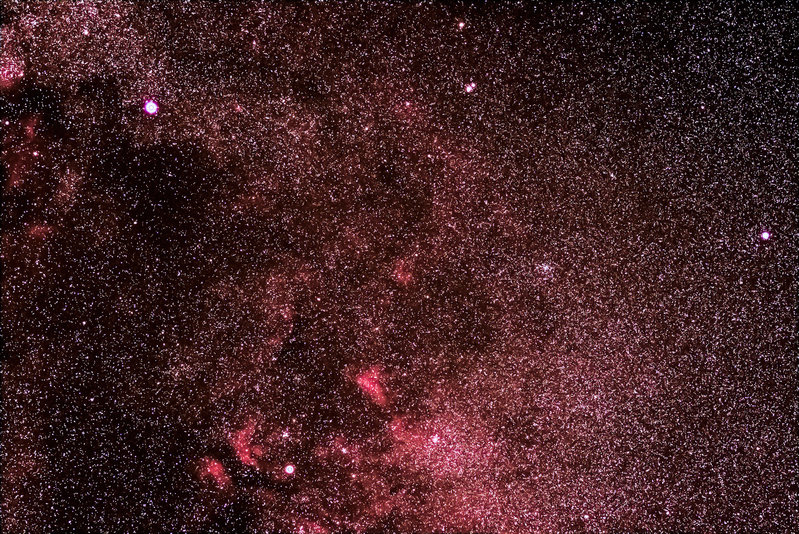

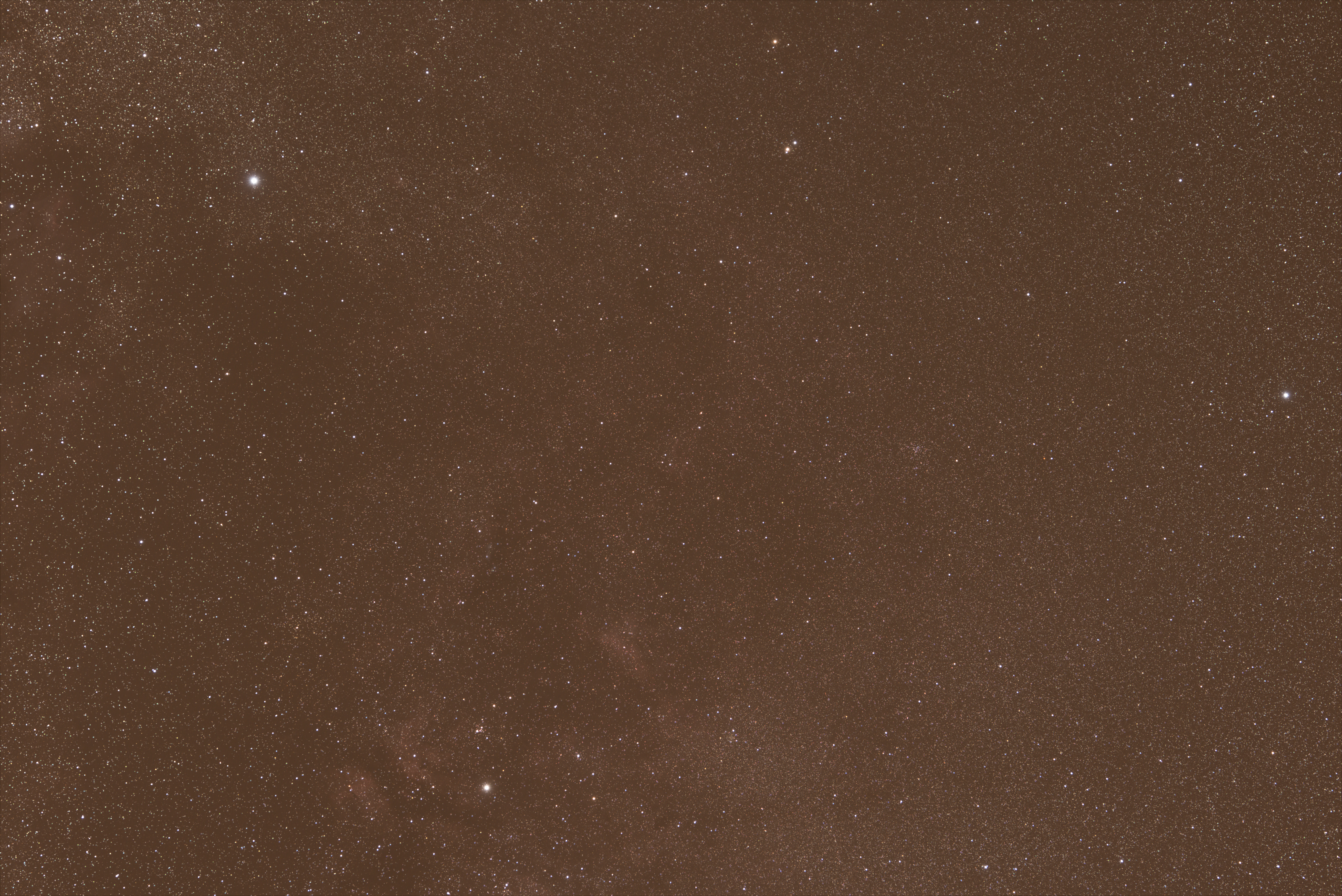

Nu har jag haft möjlighet att testa min astrofoto-rigg för första gången. Detta var mest ett test för att se om monteringen fungerade som den skulle.
Det blev knappt 30min total exponeringstid fördelat på 40 sekunders bilder. Tog några darks med linslocket på och även flats med enhetligt grå bakgrund.
Stackade med DeepSkyStacker genom WineSkin på Mac.
Kamera: Canon 7D mkII(omoddad)
Objektiv: Sigma 105mm f1.4 Art
Montering: Fornax Lightrack II på stålpir
Fotade med bländare f/2.2, ISO 1600 och slutartid på 40sek. Det var klar och fin himmel utan måne men dock drog det över lite dis efter kondensstrimma från ett flygplan.

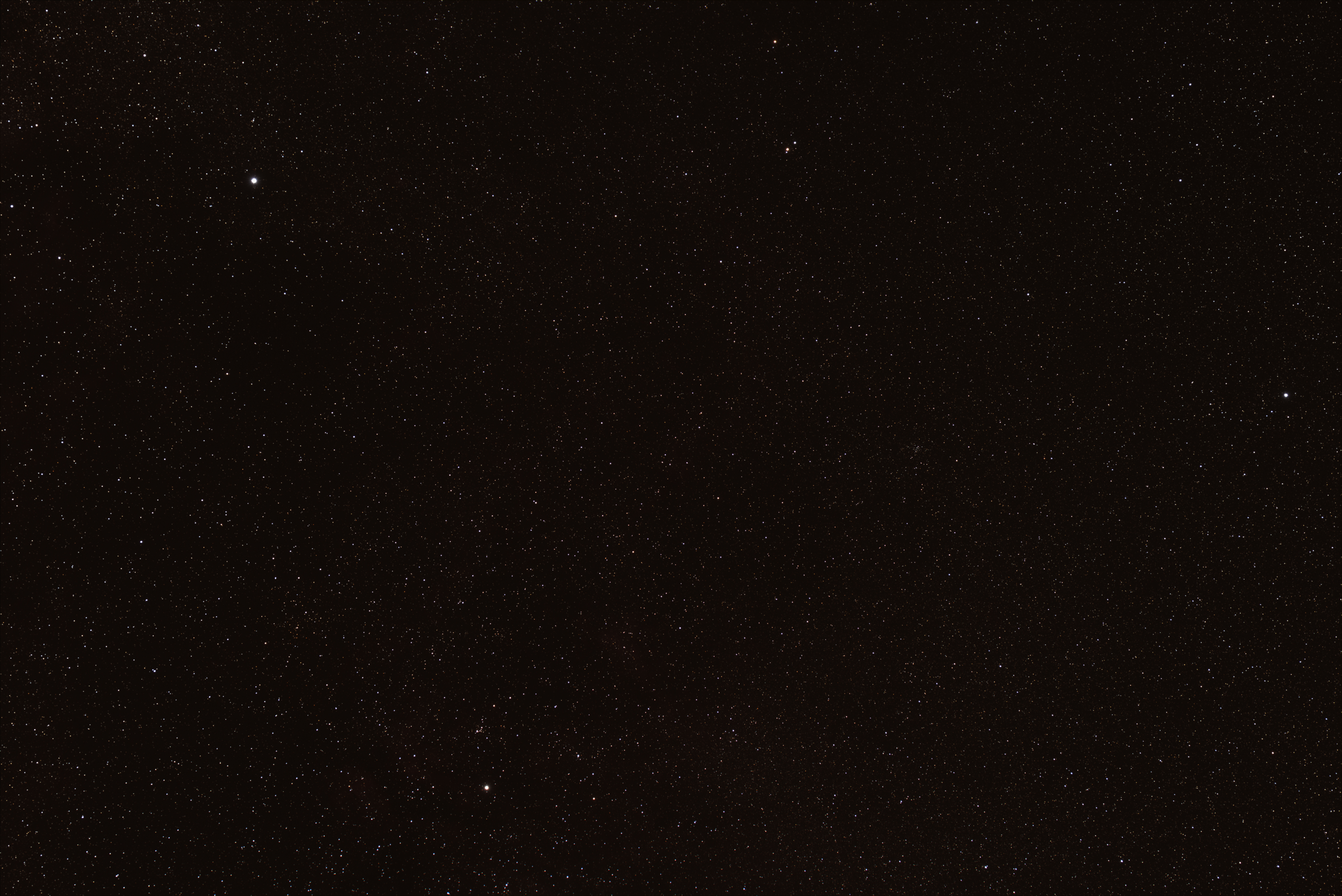

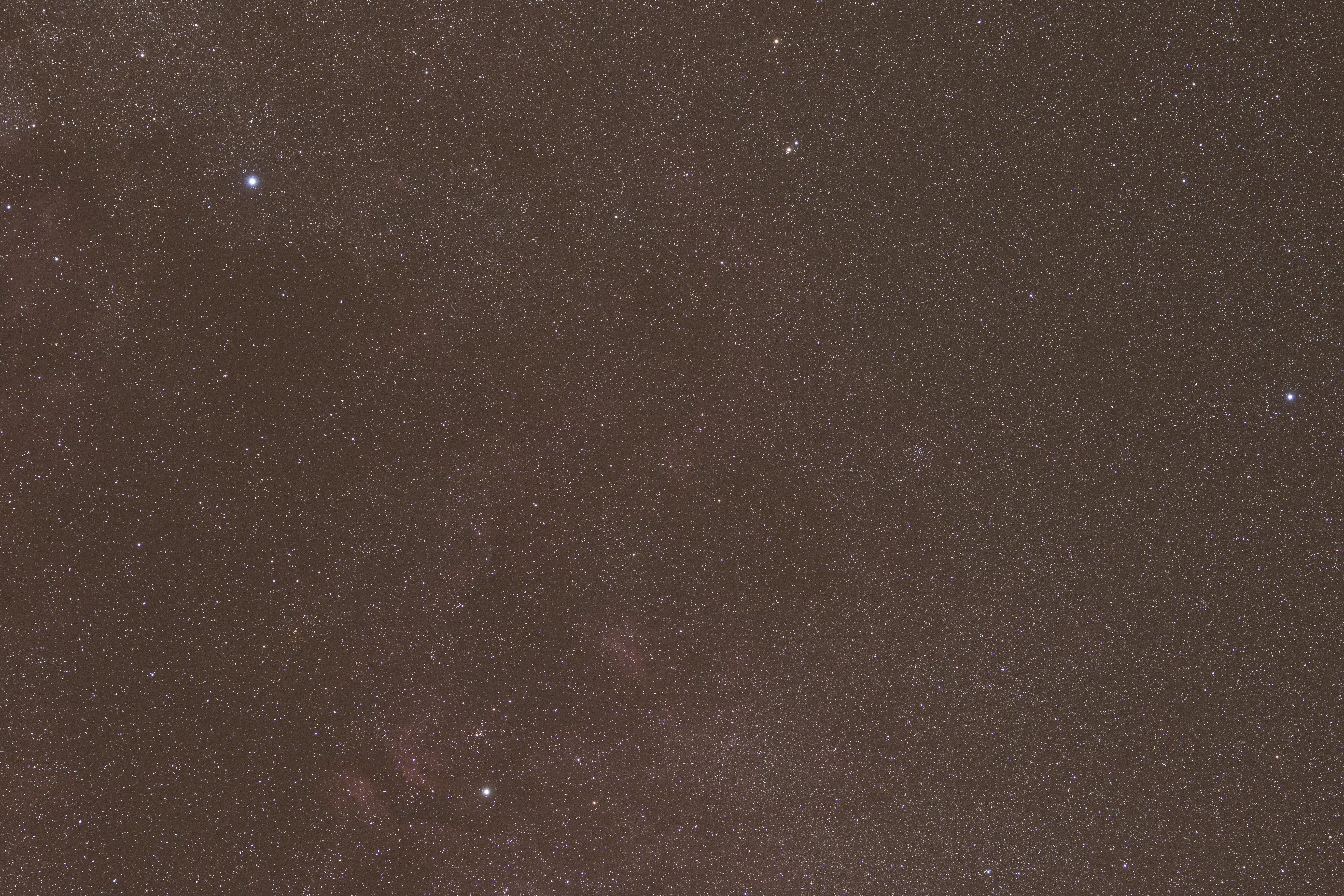

Tycker ni bilderna ser okej ut med ett resultat att förvänta sig?
Jag har inte helt klart för mig vilka inställningar som ger bäst resultat i DSS. Ibland blir stackningen väldigt mörk och ibland lik en enskild light frame. Vad ska man sikta mot? Se bifogade bilder.
Den svåraste biten är bildbehandling efter stackning. Har ni några tips på hur gå tillväga för att få fram så mycket som möjligt?
Hur vet man vilka färger som är naturliga och dess intensitet?
Jag har Lightroom 6 för att redigera bilder men känner att programmet är rätt begränsad för astrofoto. Är det Photoshop som gäller?
Tips och tricks till en nybörjare uppskattas :good:
Edit: alla bilder fotade i råformat.

Inläggav kribba » 2018-10-11 10:39:15
Du kan ju prova Gimp för Mac om du inte har Photoshop. Den är gratis.

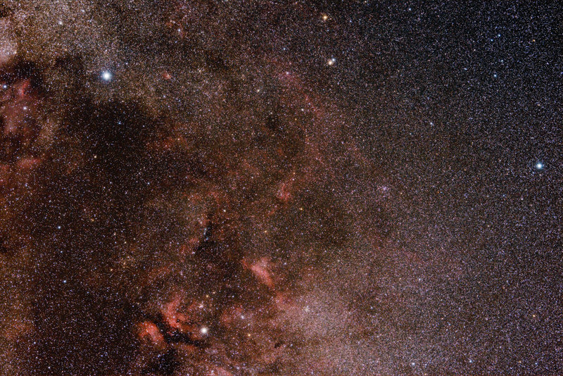

Hej Crille,
Det är nog många som kan ge dig tips om dedicerade astroprogram.

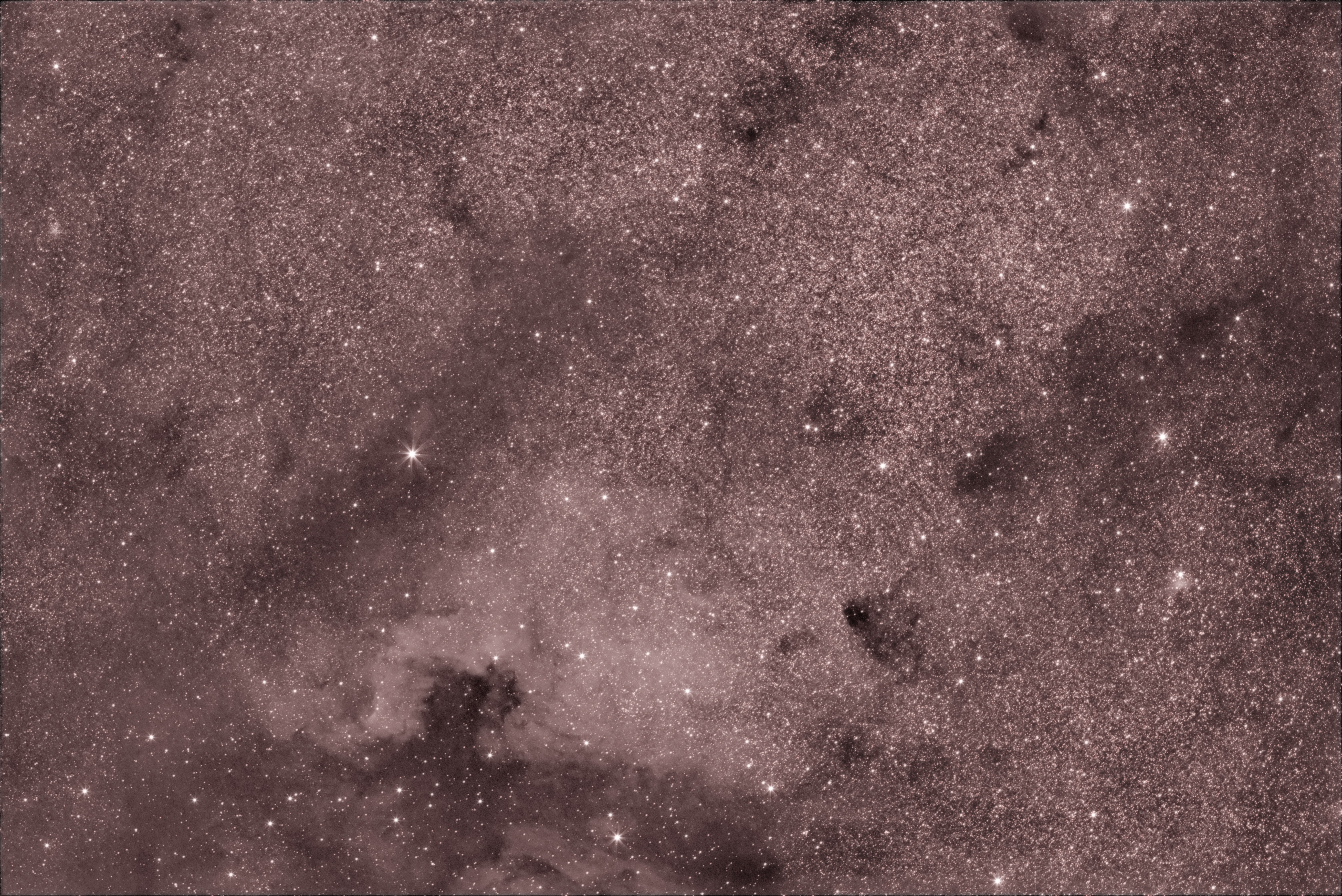

Jag jobbar bara med Photoshop CS6 och fick fram följande resultat från din jpeg-bild.
/*Peter

Enkel kurva, exponerings ökning och hög kontrast samt temperatur utjämning, gjorde denna på mobilen med lightroom free.. kan göra ett mer utdraget steg för steg på bildbehandlingen men har inte tid nu är på besök hos föräldrarna men hade jag kunnat få låna rådatan till den här bilden så hade det varit lättare att berätta hur allt fungerar o vad det gör för bilden, så kan du börja med att ladda ner trial versionen av photoshop och ansöka om trial till pixinsight så kan jag guida dig i nästa steg? Har datorn imorgon

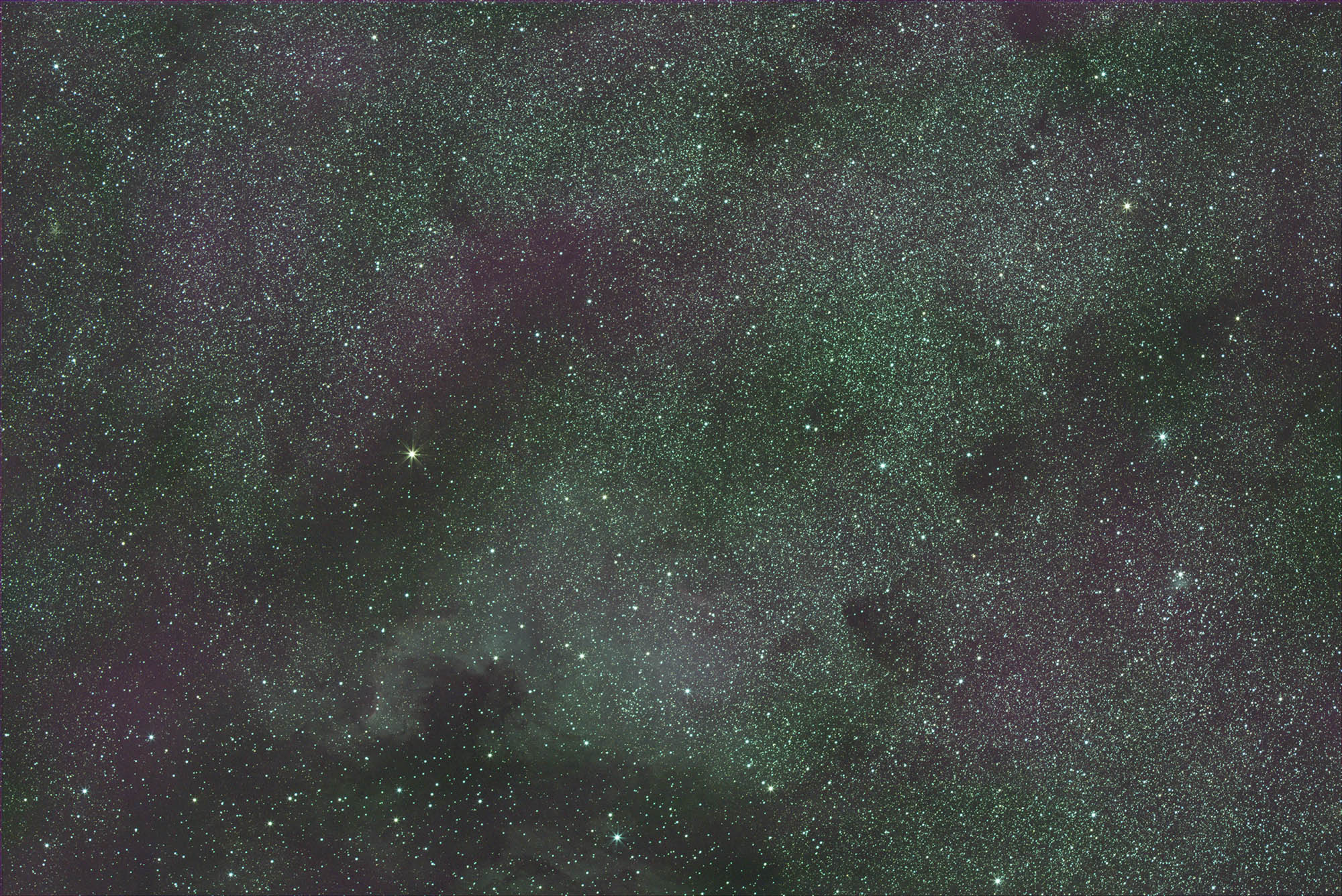

Det är nått märkligt med dina färgkanaler. När jag öppnar bilden i Photoshop är den grön. Har du kört fel pattern i debayer?
Även om jag byter rgb kanaler så är det inte helt rätt.

kribba skrev:Det är nått märkligt med dina färgkanaler. När jag öppnar bilden i Photoshop är den grön. Har du kört fel pattern i debayer?
Det fixar sig lätt med lite tweakning i pixinsight med curvorna och colour calibration :D

Den nedre bilden är stretch i Pixinsight och därefter öppnad i Photoshop. Övre bilden är bytta rgb kanaler. Känns som fel
debayer. Testa du oxå

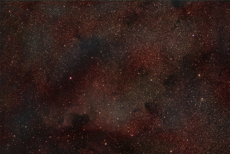

Det är alltså fel i stackningen av bilderna? Körde DSS med samma inställningar som bilden i min första post och den blev ju okej. Ser även jag att bilden på NGC7000 är grön när jag importerar tiffen i Lightroom och ökar exponering. Då bör jag kunna lösa detta genom att göra ny stackning? Återkommer.
Förresten, vad menas med att deconvolutionera? Är det bra eller dåligt att det tar tid att göra den processen? :shy:
Edit: på den sista bilden i tråden tycker jag mig se en mörkare ram runt bilden, en smal strimma i kanterna. Är det stackningen som gör det? Sedan är bilden inte så skarp. Är det jag som misslyckats med fokuseringen?

Inläggav Peter R » 2018-10-17 10:37:24
Hej Crille,
Ja, som du själv och andra har påpekat så är dels filen grön och verkar felaktigt debayerad då bayermönstret syns i din bild.
Jag har ändå gjort ett försök på din fil i Photoshop med 2 olika metoder som jag sedan har vägt ihop.
Även om detta är ett Ha-område så finns det ett överskott av rött en avsaknad av blått och grönt i den korrigerade bilden.
Men det är absolut inget fel på din signal :good:
Bilden är nerskakad till 50%
Det skulle vara spännande med en recension av din Fornax Lightrack II så småningom.

Inläggav Martin F » 2018-10-17 10:59:56
Kan du testa att stacka om bilden och dubbelkolla alla inställningar i DSS? Kolla gärna nån tutorial på Youtube så att allt blir rätt.
