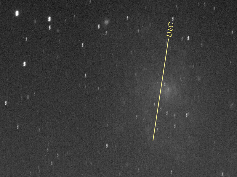

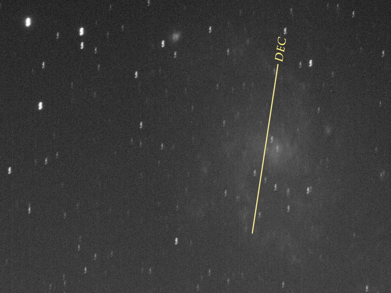

Jag ber om hjälp med min trilskande PHD2-guidning som jag använder för min 107 mm refraktor (700mm brännvidd) och en Atik 360EX CCD-kamera. Guidekameran är en Starlight Xpress med eget 50mm guideteleskop monterat på refraktorn. Guidningen görs för Celestrons ekvatoriella GoTo montering AVX.
Jag har använt PHD2 flera år med goda resultat både med DSLR och nu med CCD-kamera. Det som frustrerar mig är att jag efter genomförd kalibrering i PHD2 kan ta en exponering med bra (perfekt?) resultat och sedan blir nästa exponering helt kass. Jag gör en ny kalibrering, kan ta en bra bild igen, och sedan går det fel med nästa bild.
Nedan är två exempel på 60s exponeringar tagna i går kväll, helt obehandlade, förutom att de är stretchade till synlighet i Pixinsight. Den första direkt efter kalibrering och nästa ca 90 s senare.
Det var i princip vindstilla och jag kan utesluta alla vibrationer från svängande kablar eller rörelser i närheten av stativet. Eftersom bilderna kan bli OK ibland så är jag övertygad om att detta har något med PHD2 och kalibreringen att göra. Särskilt som PHD2 lämnar varningsmeddelande "This calibration data is substantially different from the previous calibration." trots att jag hela tiden har siktat på samma objekt (M33).
Är det någon som stött på ett liknande problem och vet någon inställning i PHD2 jag borde förändra? Jag har redan korrekta värden för kamera och teleskop inlagda i programmet. Jag har också provat att rotera guidekameran för att få ett annat perspektiv på guidningen, men det hjälpte inte heller.

Det första ja tänkte på är att du har mycket backlash nånstans. Och den stora rörelsen av stjärnorna måste ha märkts av i phd2 grafen ganska väl skulle ja tycka. Men är du säker på att du inte glömde sätta på guidningen vid tillfället?

Den stora driften är i DEC (pga bristande polinställning) medan RA har ett litet rippel pga periodic error.
Av okänd anledning har ingen guidning skett i vare sig RA eller DEC är min slutsats. Kan tyvärr inget om PHD2.

Från bilden ser det ju ut som att nånting händer i DEC - det kommer ett utslag i RA men som jag ser det kommer det strax efter. Vindpustar och liknande brukar ge utslag i både DEC och RA samtidigt. Jag skulle misstänka nåt mekaniskt här. Vore det backlash t ex, skulle det växa sakta och det skulle vara många försök till justering från PHD2 som inte gav utslag förrän efter ett tag. Här kommer det stort och plötsligt, och sen korrigeras det ganska snabbt, men i steg förstås. Sen kommer det fler såna utslag. Ja, kan det finnas nåt mekaniskt som påverkar här? Kablar som hänger?
