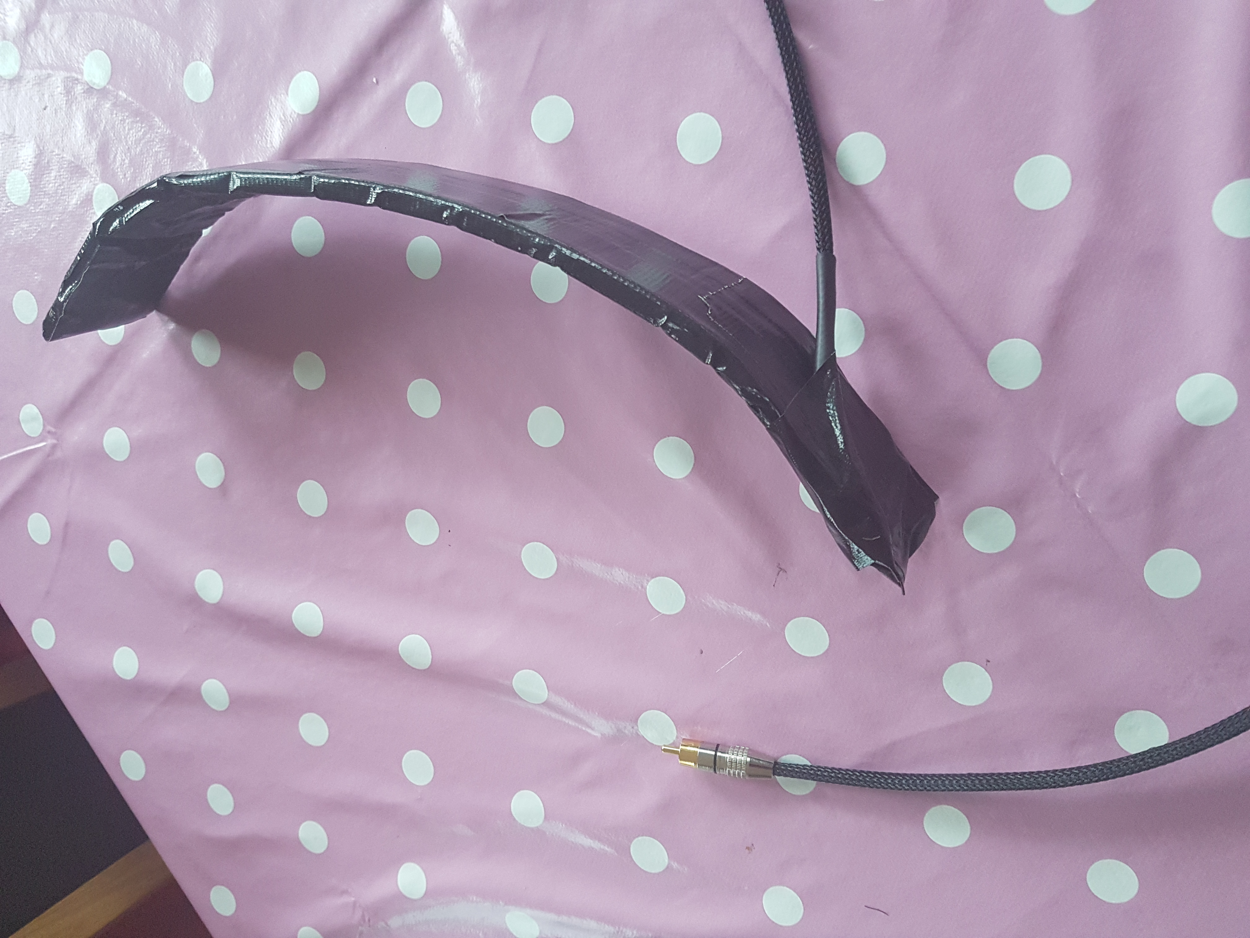

Tänkte ja skulle dela med mig av min tillverkning av daggvärmare.
Kände att ja ville slippa ha de långa daggkåporna ja haft tidigare så beslöt mig att istället att köpa färdiga värmare så tänkte ja skulle testa på att tillverka egna.
Här är det jag använde till tillverkningen:
15st 330ohm 0.6w metalfilm motstånd.
8mm Liggunderlag som isolering.
0.5mm (24awg) förtennad koppartråd till lödningen av motståndsstegen.
Svart silvertejp
0.75mm högtalarkabel
Rca kontakt och nylonstrumpa till kabeln.

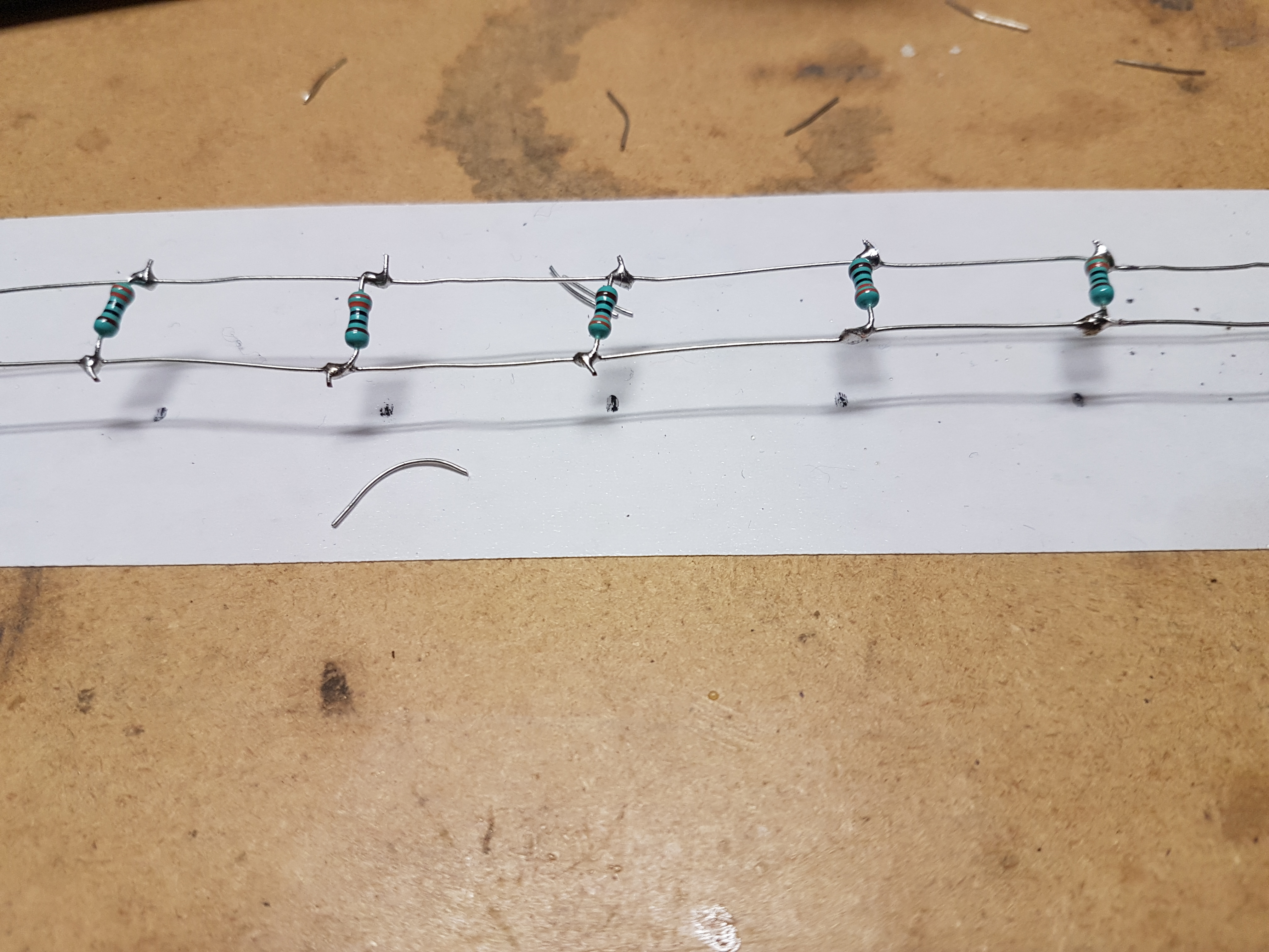

Började med att använda mig av 1.5mm koppartråd från vanlig installationskabel men kände att de var ett helsike att löda på och att tråden var alldeles för tjock. Var betydligt lättare med den tunnare förtennade 0.5mm tråden.
Sen sträckte jag upp 2 trådar på skruvar så det skulle bli enklare att tvinna fast och löda motståndena.
Gick förvånansvärt enkelt måste ja säga.
lade jag motsåndena på halva delen av tejp och lade sen ihop och tejpade till sist ihop allt på liggunderlag som ja klippt till i rätt storlek så de passade runt tuben.

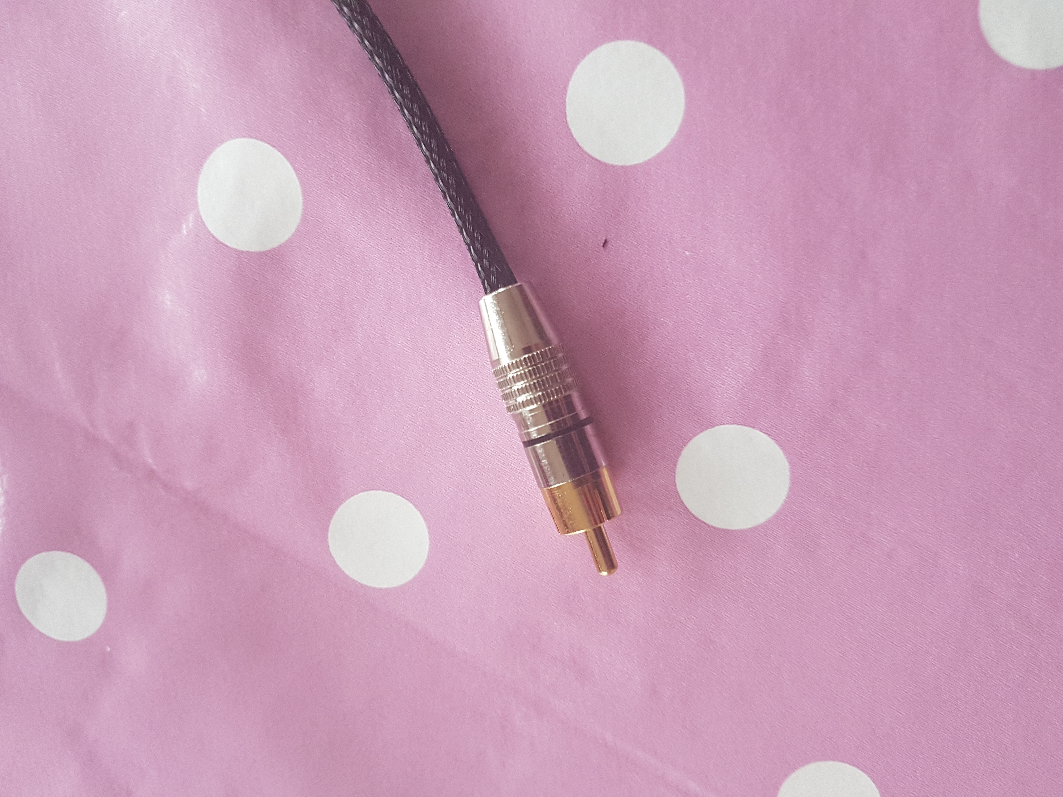

Sen var det bara att trä på nylonstrumpan och löda fast rca kontakten så var den klar.

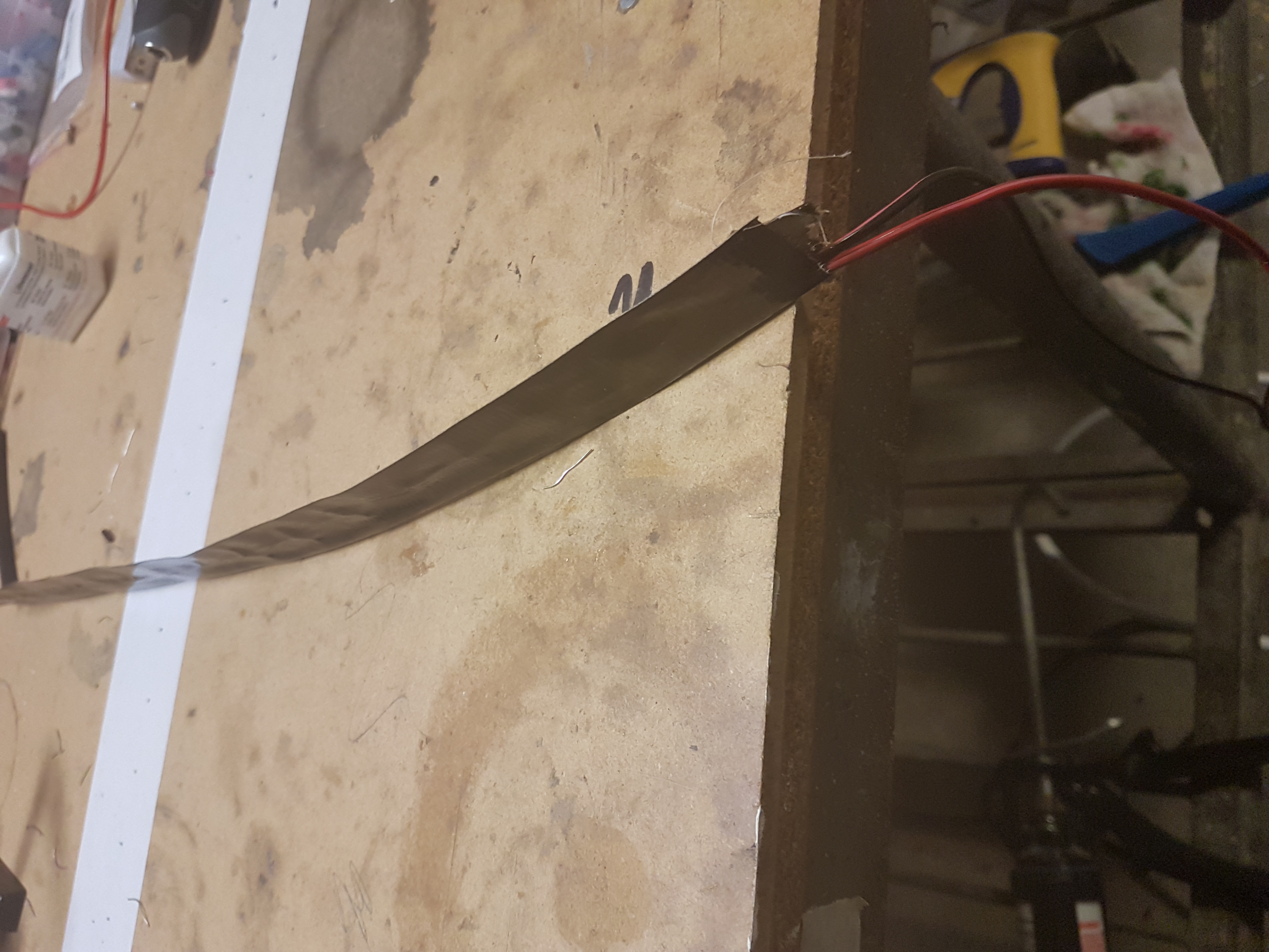

Och sen testade jag bandet genom 13.6volt och det blev relativt varmt ändå. Skulle tippa på att den höll runt 40grader eller lite mer.
Har beställt en 12v 10a pwm dc motordrivare för att kunna ställa värmen på som borde dyka upp under veckan.
Dock är banden inte helt färdiga än utan har tänkt att klä dom med nylontyg som jag tagit från vårat gamla partytält som blåste sönder för ett par veckor sedan. Tur i oturen kan man väl säga att det kom till användning ändå.
