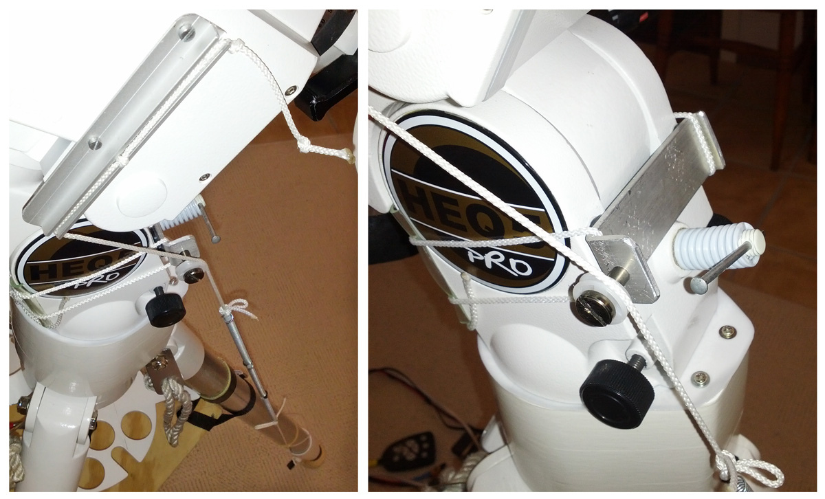

Förutom den DEC backlash killern (hjälper alltså inte här) som jag beskrev i din tidigare tråd så har jag även gjort en RA backlash killer :
Tack vare att jag har uppgraderat till remdrift så ligger det ett tjockt nylonblock som extra distans under "motorkåpan" och då får jag ett tillräckligt stort vridande moment som motsvarar RA east heavy när jag sträcker upp snöret/fjädrarna. Snöret löper över en trissa för att ge bästa moment. Funkar bra och går blixtsnabbt att sätta dit vid behov.
Sorry om jag kapade din tråd lite men kanske någon kan ha nytta av detta.
