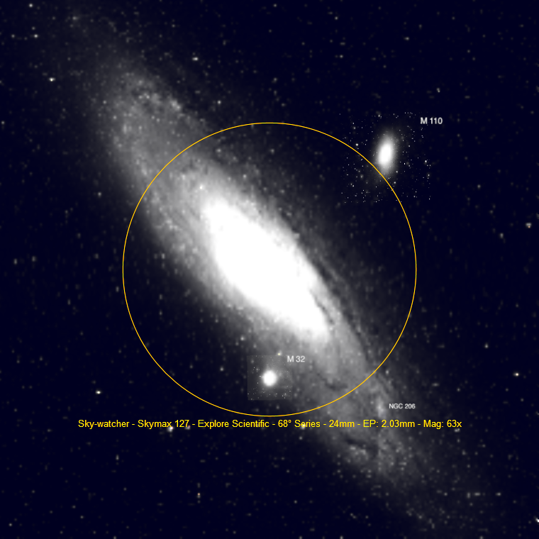

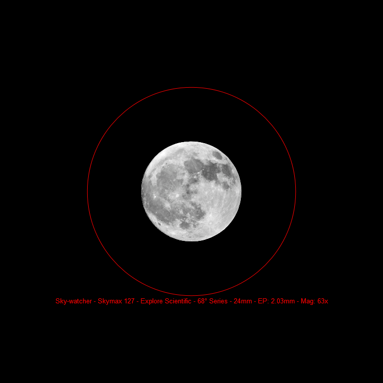

Hej Adam,
Jag har en Skymax 127 mm. Det är ett riktigt bra instrument, MEN tänk på att synfältet är smalt. Teoretiskt kan du inte se mer än 1.09 grader av himmelen (månen är ungefär 0.5 grader). Den lägsta förstoringen får jag med Explore Scientific 24 mm/68 graders okular, och månen får precis plats. Objekt som Cassiopeia, Pleiaderna och Andromedagalaxen får inte plats i synfältet, även om du har okular med lång brännvidd. Därför tycker jag att detta instrument passar bäst för planetobservationer, månen samt mindre men ljusstarka deep sky objekt. Jag använder detta teleskop också för naturobservation och det går också att använda för solobservation om du köper ett solfilter. Se figurer nedan. Se också denna länk, där du kan jämföra field of view med olika teleskop och okular.
http://astronomy.tools/calculators/field_of_view/" onclick="window.open(this.href);return false;
Observera att Skymax 127 tar bara 1.25 tums okular också.
Som första teleskop skulle jag rekommendera ett som ger ett brett synfält med en öppning kring 8 tum. Därför lägger jag min röst på en dobson, dels pga. att du kan ha större synfält och dels pga den lägre kostnaden. Nackdelen är förstås storleken.
Jag gillar Bengts förslag, alternativ varianten på 6 tum, som finns här:
https://astro.astrosweden.se/sv/article ... 150p-6-tum" onclick="window.open(this.href);return false;
Skulle jag vara i din position skulle jag satsa på denna GoTo/Dobson teleskop: https://astro.astrosweden.se/sv/article ... xtube-8tum" onclick="window.open(this.href);return false;
Om du bestämmer dig för att köpa en Skymax 127 mm, så rekommenderar jag två okular;
1- Explore Scientific 24mm/68 grader för lägsta förstoring och max synfält.
2. Baader zoomokular (8mm-24mm) för högre förstoring och detaljerade studier. Notera att synfältet vid 24mm är endast 50 grader, därför är Explore Scientfic bättre vid denna förstoring. Vid 8mm är synfältet 68 grader. Är din budget strikt kan du skippa Explore Scientific, alternativ köpa det senare.
Hör av dig om du har funderingar.

- Attachments
- astronomy_tools_fov(1).png (452.32 KiB) Viewed 8992 times
- astronomy_tools_fov.png (78.94 KiB) Viewed 8992 times

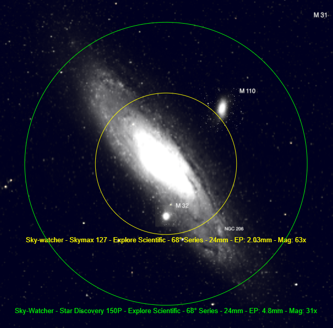

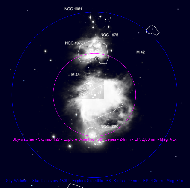

Hej, jag tror att du skulle trivas bättre med ett Star Discovery 150i. Förutom att du får ett större synfält med rätt okular så har denna ett större ljusinsläpp.
Som du ser på bilderna så får du med mycket mer i dina observationer med detta. Den första bilden visar skillnaden vid observation av Orionnebulosan och den nedre bilden Andromedagalaxen:
