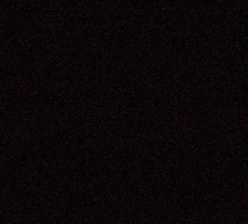

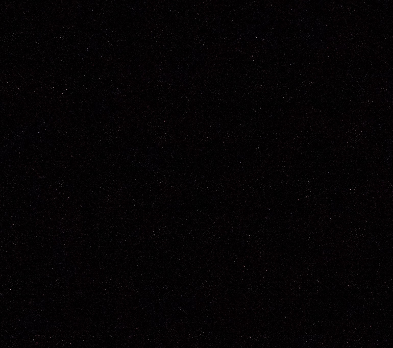

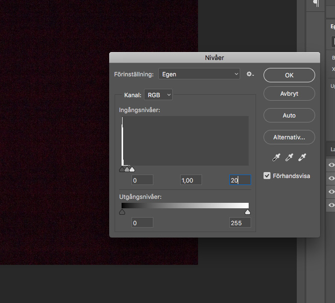

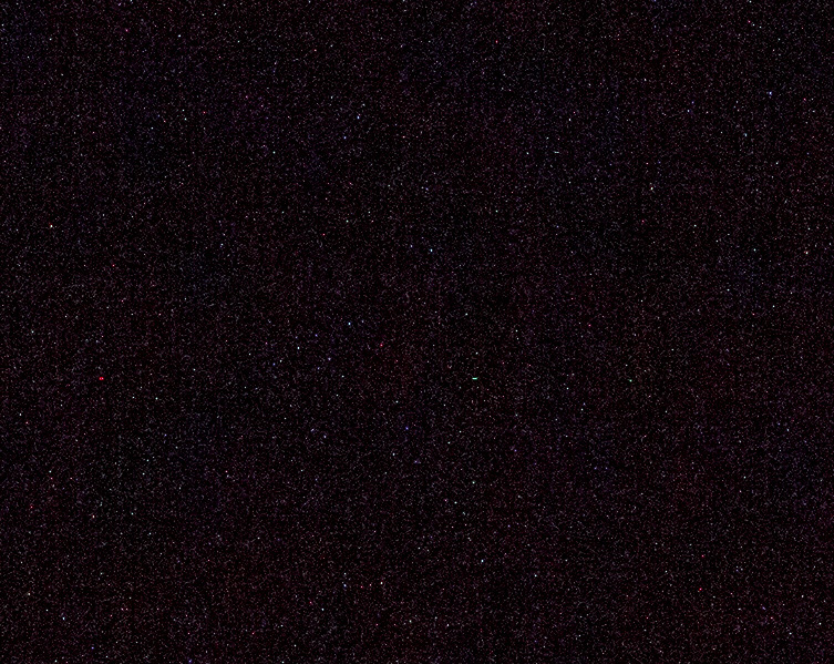

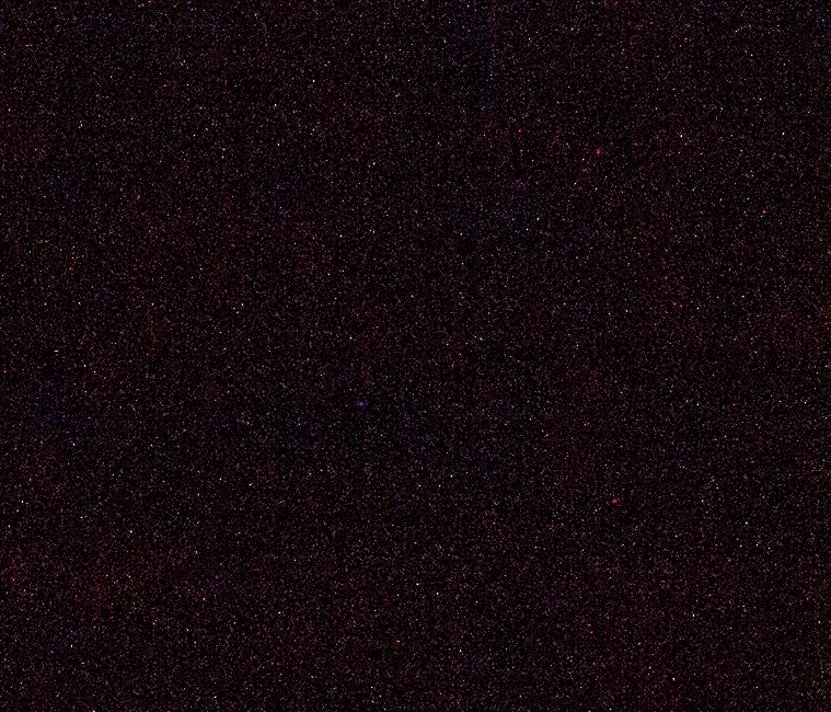

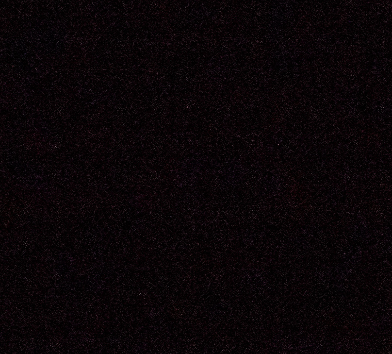

Har länge funderat på att jämföra min Sony a6300 med Canon 600D. Jämförelsen är väl kanske lite orättvis då det skiljer några år mellan
sensorerna. Men ni som har framförallt senaste Canon kamerorna får gärna skicka mig en rawfil så kan vi utöka jämförelsen. Detta är
ju oxå APS-C, vore intressant och även se vad fullformat presterar. Jag har kylt ner båda kamerorna till 15grader ( den temperatur jag
råkar ha i garaget nu ). Har tagit en dark på 30 sek 800Iso och en bias på 1/4000 sek 800Iso ( båda kamerorna klarade detta, utan att
använda bulb läge ). Sen har jag i Photoshop öppnat rawfilen och konverterat till 16 bit. Därefter har jag använt levels för att förstärka
bruset enl. bif. bild. Jämförelse bilderna är crop i 100%. Skillnaden var nästan större än jag hade förväntat mig.
