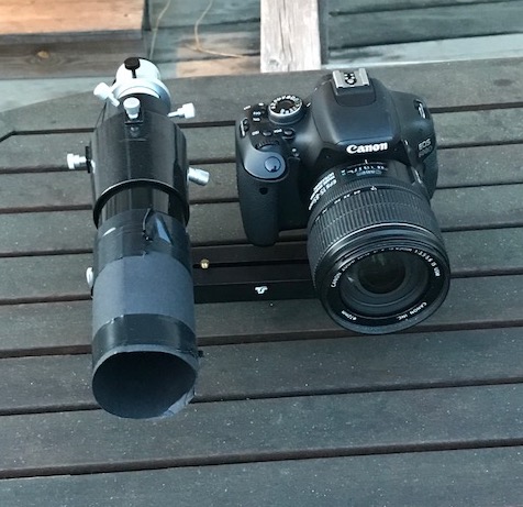

Varför piggybacka? Beställ en Vixen skena istället o skruva fast kameran på, blir ju som en Staradventurer i kubik om du sätter den på AVX:en
direkt. Slipper ju all vikt belastning! Jag körde ngr bilder så i vintras på EQ6. Funkar finfint. Har nu oxå en dualskena från TS så jag kan sätta
guide teleskopet bredvid , om det ens behövs. Kolla att din A5000 inte är drabbad av Sony´s stareater filtrering bara ( dom senaste årens
kameror är ju drabbade iallafall ).

- dual.JPG (70.69 KiB) Viewed 5818 times
