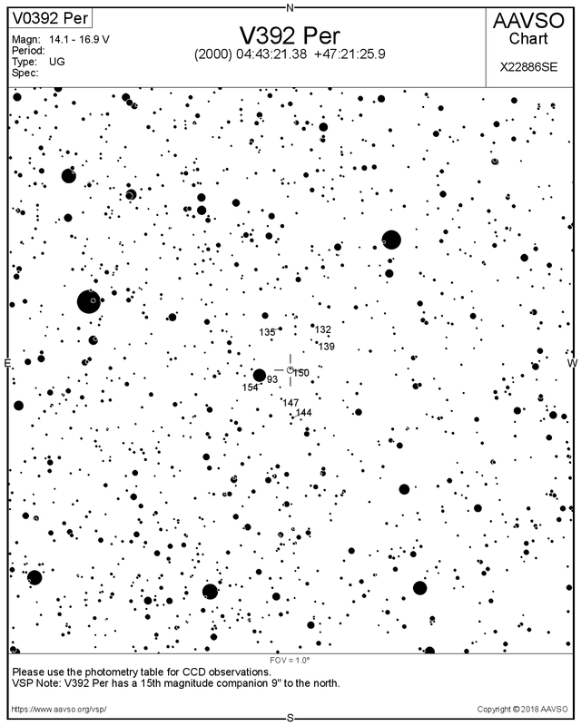

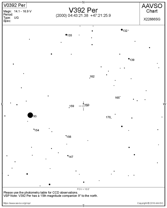

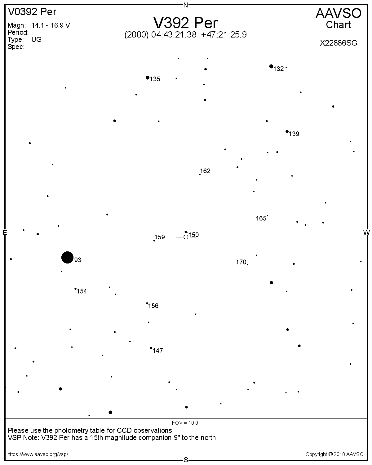

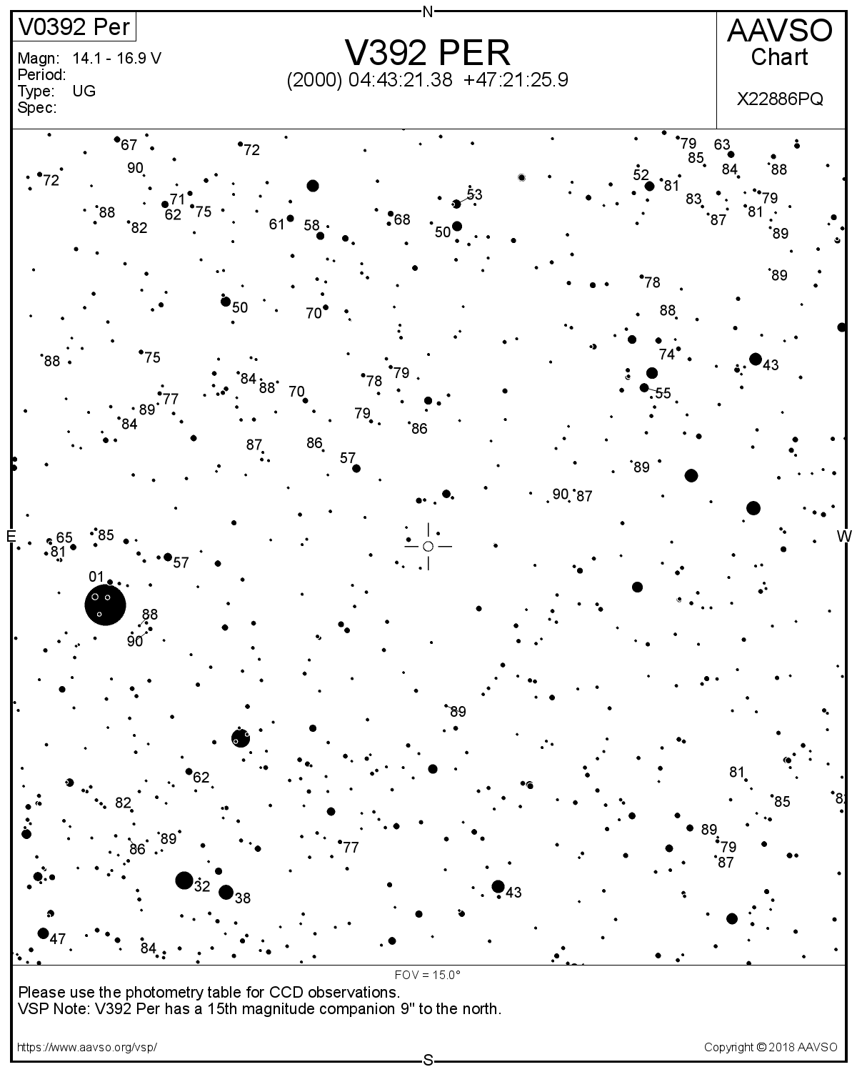

Några AAVSO-kartor (med norr uppåt) ges nedan. Utsnittens storlek är i tur och ordning: 15x15 grader, 5x5 grader, 1x1 grad, 10x10 bågminuter. Den ljusaste stjärnan på kartan 15x15 grader är Capella. Uppgifterna med magnitud och variabeltyp har ännu ej uppdaterats.

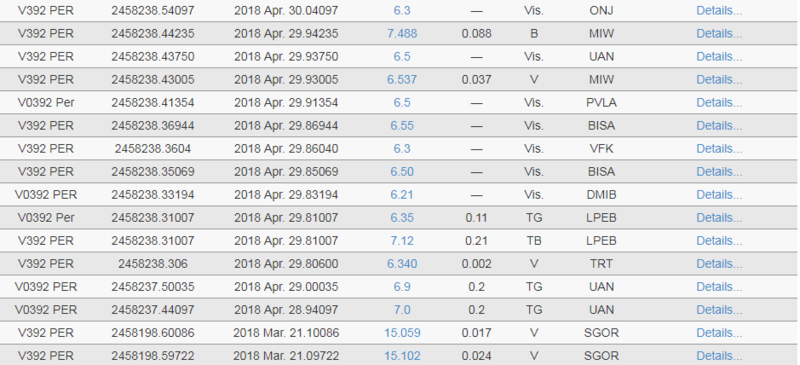

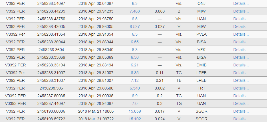

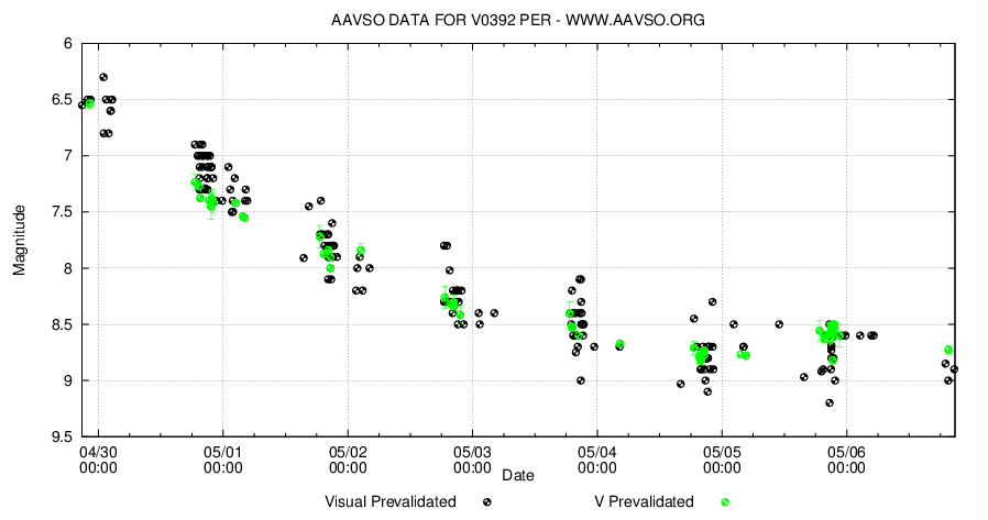

V392 Per sjunker snabbt i ljusstyrka. Den gångna natten (maj 1-2) hade den visuellt hunnit ner till ca 8.0.
Området fotograferades redan natten 28-29 april av Andras Uhrin i Ungern (signatur UAN), han använde DSLR-kamera med grönfilter. Stjärnan lyste då av magnitud ca 7.0, och hade ännu inte riktigt nått maximum. Se skärmklipp från AAVSO:s databas.

Det verkar som att novan faller snabbt i ljusstyrka. Från observationer i AAVSO senaste natten ligger den nu på magnitud 8, jämfört med 6.2 vid upptäckten 29:e april.
EDIT: Hans, vi hade samma tanke.
