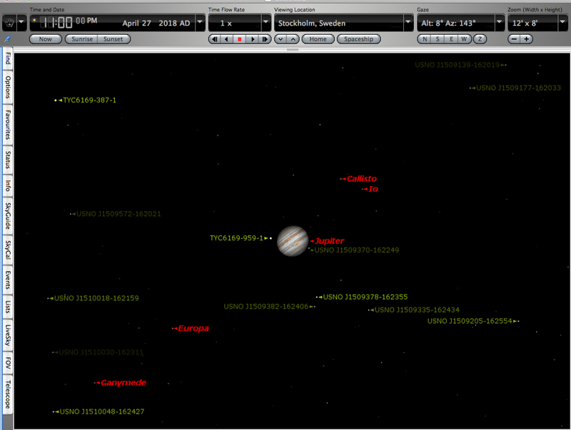

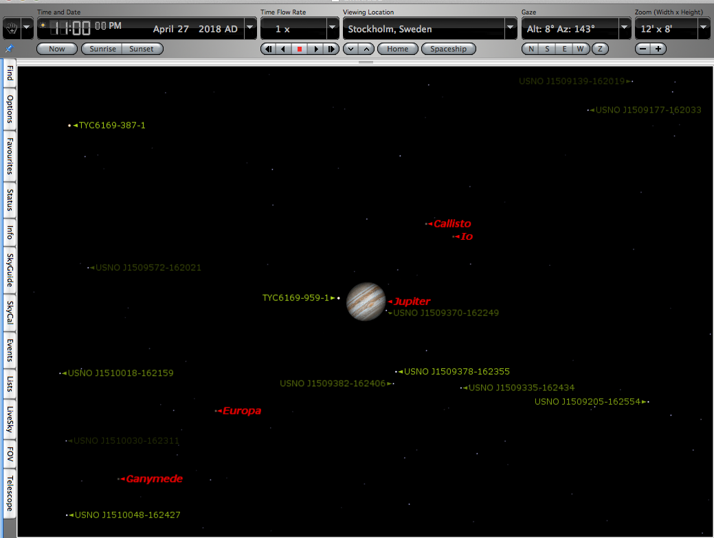

Jag tog en skärmdump från mitt astroprogram StarryNightPro+ och då ser man att bilden IMG-1119 visar månarna Europa och Ganymede till vänster och nedanför planeten. Deras inbördes positioner stämmer väldigt väl däremot borde Ganymede vara ljusare och i din bild är det tvärt om.
Din bild IMG-1118 borde ju visa exakt samma sak men där syns istället månen Callisto och Europa men inget spår av de 2 övriga månarna.
Det finns två små ljusa prickar i det röd-orangea precis nedanför planeten men det verkar inte vara något.
Enda förklaringen som jag kan komma på är att när du håller en mobiltelefon framför okularet så är det väldigt svårt att hitta bästa position och avstånd från okularet, en lite rörelse kan tända eller släcka ner delar av bilden.
