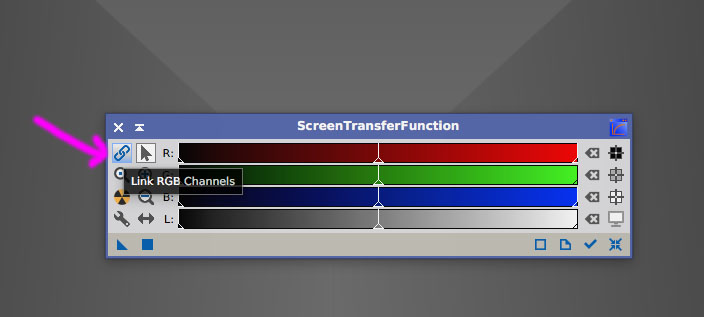

Alltid lika spännande att trucka på AutoStretch efter man stackat. :) Kribba, min bild blir väldigt röd med enbart STF, måste göra en DBE för att kunna forsätta jobba med den. Är det några inställningar jag har som inte är rätt kanske?

"Alltid lika spännande att trucka på AutoStretch efter man stackat. :) Kribba, min bild blir väldigt röd med enbart STF, måste göra en DBE för att kunna forsätta jobba med den. Är det några inställningar jag har som inte är rätt kanske?"
Jag har lärt mig att man ska kryssa ur "Link RGB channels" innan man gör en STF. Bakgrunden brukar oftast bli neutral då. Komplext program
detta. Känns själv som man bara skummat av lite på ytan av vad alla funktioner gör ännu (-:
Skärmavbild 2018-04-03 kl. 07.24.00 (kopia).jpg (50.24 KiB) Viewed 5808 times
