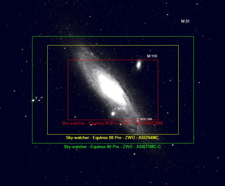

IMX294 som sitter i ASI294MC Pro är om jag förstår det rätt en sensor med 2,3um pixlar på typ 46megapixel.
Men intern 2x2 bin gör den till en 12megapixel sensor med bättre Full well.
Här finns massor med läsning:
https://www.cloudynights.com/topic/5971 ... nter-dsos/" onclick="window.open(this.href);return false;
Utsnitt på en 80mm tub med 500mm fokallängd.
