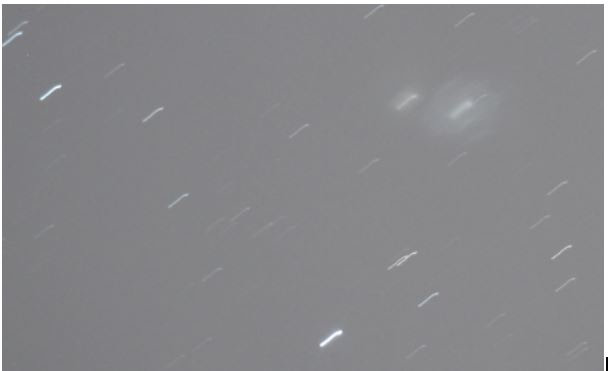

Jag är nybörjare inom astronomi och astrofoto. I fredags 16/3 prövade jag att fotografera M51 utan framgång. Utrustningen jag använde var SW 150 PDS GoTo EQ5 Pro EOS 1100D.
Innan detta försök hade jag efter bästa förmåga:
  • Satt ställningen/tripoden i våg med hjälp av vattenpass.
    Satt monteringen i sitt startläge, med vattenpass.
    Polinställt. Med en app tog jag reda på hur polstjärnan borde vara placerad.
    Genomfört “3 star alignment” med Regulus, Alkaid och Capella, med 10 mm okular.
    De objekt jag valde att visa hittades utan avvikelse, vad jag kunde se.
Som jag förstår det bör det bli bättre än vad jag fick nedan (exponering 300 sekunder). Eller är det kanske inte så. Man ser också tydligt att driften endast är längs en axel. Det är alltså bara rektascension som driver. Är inte det konstigt, det är väl som att ett varv inte kommer att ta 24 timmar, eller tänker jag fel.
Finns det någon "enkel" trolig anledning till att det blir som det blir? Alla förslag tas tacksamt emot!

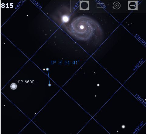

Genom att mäta på stjärnspåret från HIP66004 i min bild och jämföra med vinkeln mellan de närliggande stjärnorna, med Stellarium, får jag fram att spårets längd är 2 bågminuter. Exponeringen var 300 sekunder vilket ger en drift på ca 0,4 bågsekunder per sekund, eller 0,4 bågminuter per minut.

För astrofoto utan guidning i 300s krävs en väldigt noggrann polinställning. Och även med det tror jag inte det är möjligt, eller i alla fall mycket svårt att få helt runda stjärnor med en EQ5:a och den brännvidd du har.
Det kan definitivt bli bättre dock. Hur gjorde du när du gjorde polinställningen? Var det via polsökare?

Om man ska kunna få så långa exponeringar med en heq5a krävs guidning men även då kan de vara svårt ibland att få till långa exponeringar. Om man ska få så långa exponeringar utan guidning krävs väldigt dyra high-end monteringar med encodrar och väldigt noggrann polinställning.
Så en guidekamera är vad som behövs för att få långa expeneringar med den monteringen du har.
Har svårt själv att få ut ens 2minuts exponeringar utan guidning med den monteringen jag har även om man har gjort en bält mod på min.

Jag använde den i EQ5 inbyggda polsökaren (den där man kan se en ring för att avgöra var polstjärnan bör vara). Det jag kanske behöver göra är att kontrollera att polsökaren är korrekt riktad, "aligned". Som jag förstår det kan det kontrolleras genom att t ex på dagtid titta på ett avlägset objekt centrerat i polsökaren och sedan vrida "monteringen" och kontrollera att objektet fortsätter att vara i centrum. Men det borde inte göra så stor skillnad.
Jag förstår att 300 sekunder är lång tid utan guidning, men jag tänker att det åtminstone bör bli bättre. Även med endast 60 sekunders exponering blir det ju dåligt nu.

Är det den datastyrda EQ5an du har? Isåfall kan jag rekommendera den inbyggda funktionen för polinställning.
Annars är det nog väldigt svårt med fem minuter med en manuell polinställning.
Visst går det, men då måste allt vara perfekt - balans, så lite backlash som möjligt, så litet periodiskt fel som möjligt och en perfekt polinställning och en kalibrerad polsökare.

Är väldigt svårt att få en exakt polinställning om man bara använder polsökaren tyvärr. Om man ska få en mer exakt polinställning kan man använda sig av drift metoden. Kan vara rätt tidsödande moment men ett måste om man vill åt exaktare polinställning.

Om du använde polsökaren så är det möjligt att få tillräckligt bra polinställning för att använda med guidekamera. Utan guidekamera så måste man prova sig på drift align (googla) och även då skulle jag gissa att det blir svårt med 60s exponering.
Så har du intresset för att fota djuprymdsobjekt så måste du ha en guider förr eller senare.
Om du fick med en 8-9x50 sökare med ditt teleskop så finns det adaptrar att köpa så man kan använda sökaren som guideteleskop. Det kommer att fungera bra med den brännvidd du använder.

(Som sagts tidigare) kalibrera polsökaren vilket innebär både centrering och rotation av sökarbilden (googla på detta).
Se till att ha korrekt obalans i både DEC och RA (RA=east heavy) : https://www.youtube.com/watch?v=uK2bXfVNoQU. Har märkt att om obalansen är rätt så kan man ha rätt mycket backlash i kuggarna utan att det påverkar negativt.
Själv använder jag den inbyggda polsökaren i min HEQ5 Pro och guidar utan pc med NexGuider och det fungerar ruskigt bra.
