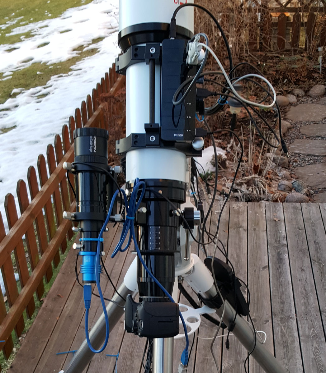

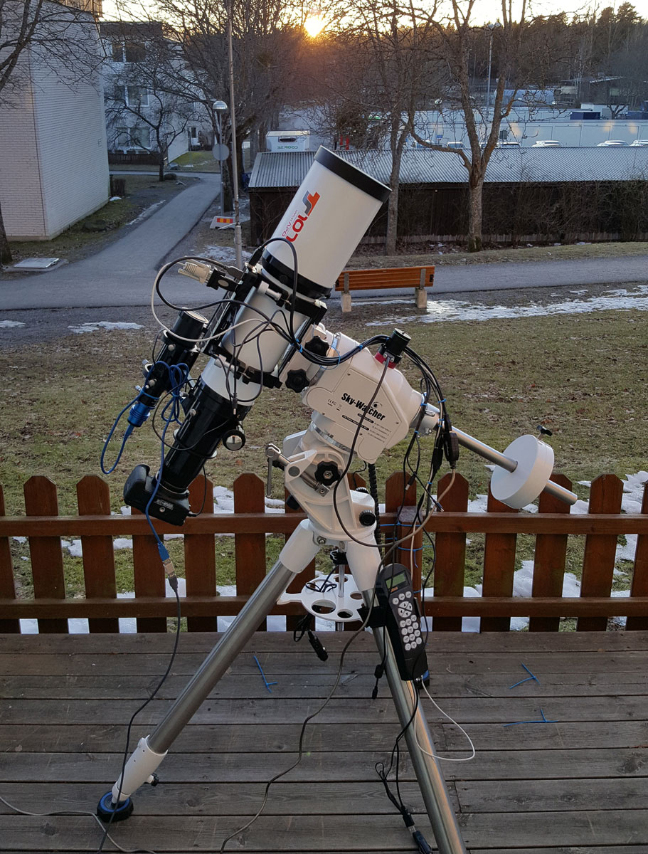

Ja så kom då äntligen mitt nya teleskop hem (Efter låååång väntan hos TS optics i Tyskland)
En undran jag har är hur skall man kunna ballansera detta teleskop och samtidigt kunna använda den inbyggra rotationsförmågan hos fokuseraren.
Fästet för guidekameran sitter nämligen på fokuseraren och om jag roterar fokuseraren så ändras viktfördelningen rejält
Problemet uppstår också efter en meridianflip.
Borde inte fästet för guideskopet sitta mitt på teleskopet?
Hur gör ni andra som har detta problem?

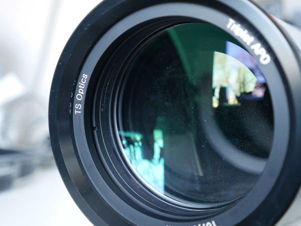

En annan fråga är hur mycket dammparticklar skall man tollerera på insidan av objektivet i ett nytt teleskop
När jag lyser med en lampa på objektivet ser det ut att vara rejält många dammparticklar på insidan av linsen.

Jonas
Posts: 1891
Joined: 2005-12-06 12:13:45
Re: Har någon testat detta teleskop från TS
Post by Jonas »
Hej Göran,
Håller med. Konstig placering av fästet för sökaren.
Jag skulle rekommendera dig att istället skaffa en skena för parallell-montage av teleskop och guideteleskop https://www.teleskop-express.de/shop/pr ... copes.html" onclick="window.open(this.href);return false; .
På det sättet får du möjlighet att balansera utrustningen i sidled och tuben i längsled (med tubringarna). Jag rekommenderar dessutom att montera guideteleskopet på en separat liten justerbar plattform typ denna https://www.teleskop-express.de/shop/pr ... blue-.html" onclick="window.open(this.href);return false;
Jag vet, det är rätt dyra grejer. Jag har köpt mina begagnade till bra pris men det belönar sig. Jag har aldrig problem med att hitta guidestjärna och eftersom det är stabila grejer, har jag inga problem med flex.
Vad gäller damm på linserna, anser jag det vara oacceptabelt på ett nytt teleskop. Det ska vara helt dammfritt!
Nu är det ju inte så att damm innanför frontlinsen troligtvis påverkar bilderna - men det ska inte finnas på ett nytt teleskop!
Kanske du kan sända bilderna på dammet till TS och säga att du kan acceptera att behålla teleskopet men att du ska ha ett MYCKET bra pris på de detaljer jag nämnde ovan.
Du kan ju försöka i varje fall. Annars står de inför jobbet att ta tillbaka ett teleskop et inte kan sälja vidare utan omfattande ingrepp.

ragge
Posts: 1422
Joined: 2014-03-23 22:25:03
Location: Uddevalla
Post by ragge »
Hej Göran,
Fästet du använder är antagligen bara avsett för ett rödpunktsikte. För att minimera riskerna för flex skulle jag i ditt fall ta bort den runda "pinnen" som funkar som bärhandtag, och sätta en (Vixen eller annan profil) skena där. Om du har en bra guidekamera kan du sedan klara dig med ett statiskt montage (förutsatt att kameran alltid klarar att hitta en guidestjärna). Annars behöver du en stabil justerbar montering (typ den som Jonas länkade till). Själv tillverkade jag en egen av u-profiler, stabil som en klippa är den :
Ang damm på insidan av linsen så hade jag inte brytt mig, om det inte är extremt mycket. En stark lampa rakt in i teleskopet är grymt avslöjande och det ser värre ut än det är.

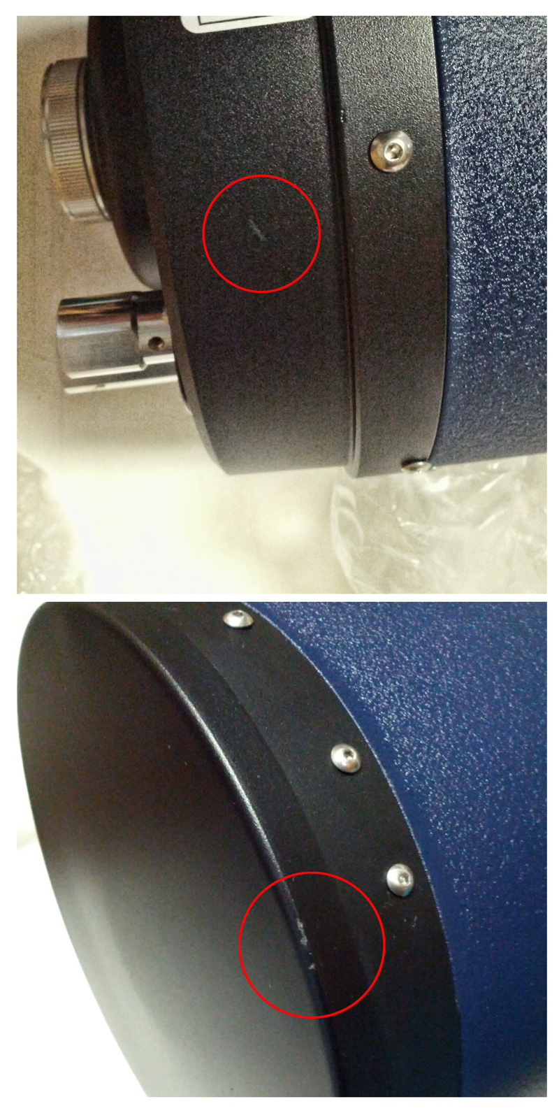

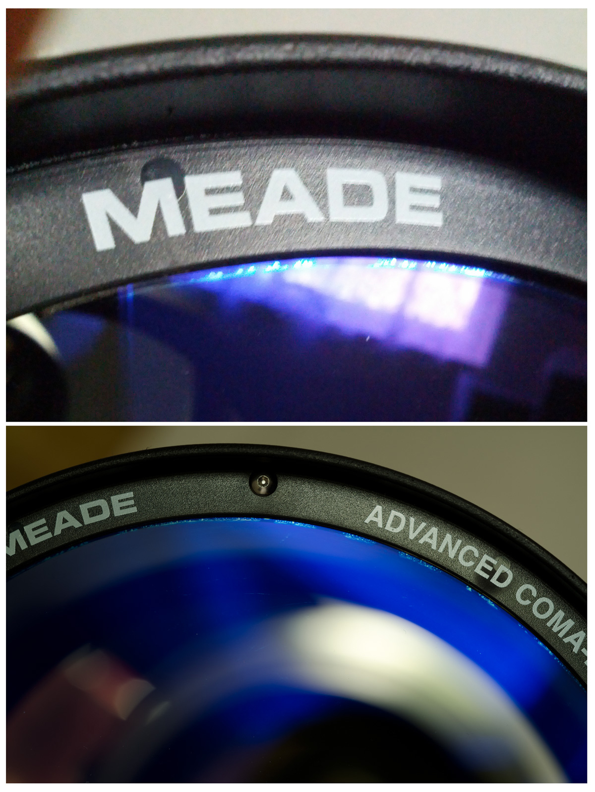

Kan passa på att nämna (eftersom TS i Tyskland och ev returer är på tal) att jag fick ett exemplar av Meade 8" LX200-ACF från dem, med tydliga spår av tidigare användning. Tex såg det ut som att rengöringsvätska hade runnit innanför kanten och torkat på insidan av korrektorn. Fotade felen och ville returnera, fick göra detta på egen bekostnad och sedan vägrade de acceptera att det fanns något fel på tuben. Tre (!) av deras experter intygade att den var felfri. Jag hade laglig rätt att ångra köpet men det slutade med att jag betalade returen själv. Sedan dess handlar jag inte längre där. Här är bilderna som jag skickade till dem.
Sorry för lite off topic, men kan vara bra att veta om det blir aktuellt att returnera.

gorang
Posts: 172
Joined: 2018-01-26 18:46:42
Post by gorang »
Ja jag är lite skeptisk till deras affärsmetoder.
Dessutom har dom mycket lång leveranstid. Fick vänta 8 dagar efter betalningen innan dom skickade detta teleskop.
Vad gäller guidekameran så fungerar den mkt bra. Har en QHYIII 178
Funderar på att montera som du sa. Jag kommer även att skaffa en autofokusmotor så då blir det lite mer vikter att ta hänsyn till
Svaret jag fick när jag klagade på dammet var att det ju inte är luft eller vattentät och när dom skickar det så är det rent.
Misstänker att man inte blåst teleskopröret rent från damm innan man monterat objektivet.
/Göran
Så här ser objektivet ut
