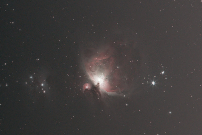

Objekt: M42 Orion Nebula
Fotograf: Jocke Lind
Teleskop:
Kamera:
Kommentar: Totalt 3 tim data stackat.
Canon 80D
EF 70-200 f/2.8L IS USM
SkyTech CLS filter
SA mount (2 first sessions)
CG-5 mount (Last session)
Starguider 60mm Guidescope
Guidecam: ZWO AIS120mc-s
Fotograf Jocke Lind i Norrköping
www.jockelind.se
kribba
Inlägg: 276
Re: M42 Orion Nebula - Jocke Lind
Inläggav kribba » 2018-02-24 21:19:30
Bra bild för att vara tagen med ett zoomobjektiv. Jag har diskuterat i andra trådar just detta med banding i Canon kameror. Ser detta i din bild
oxå. Vilket program har du stackat bilderna i ? Intressant detta att du verkar har roterande banding centrerad runt "running man". Har du tagit
många korta subframes från kamerastativ, eller kan det vara zoomen som kryper?

kribba skrev:Bra bild för att vara tagen med ett zoomobjektiv. Jag har diskuterat i andra trådar just detta med banding i Canon kameror. Ser detta i din bild

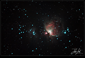

Ja det är min första bild jag håller på med. Hållt på med astrofoto i ca: 2månader. Ja du bra fråga, det konstiga är att dom 2 första stackningarna jag gjort så uppkommer ej dessa banding. Utan uppkom vid tredje sessionen/stackningen efter jag tagit en serie bilder med mitt CG-5 samt autoguidning. Innan så är bilderna tagna med min star adventurer och utan guidning. Det är stackat i DSS.
här är en icke så bra redigerad bild på de 2 första sessionerna:

Inläggav kribba » 2018-02-24 21:43:36
Kolla PA! Men ett tips om du kör zoom glugg. Jag använder ibland min Tamron 70-300. Brukar slå ett varv isoleringstejp runt zoom ringen
innan jag börjar plåta. Förhindrar just att zoomen börjar krypa efter ett tag.

Inläggav micke187 » 2018-02-24 21:56:22
Ja kolla polinställningen du har fått endel fält rotation i bilden. Och ett tips om du använder phd2 är att köra drift align så får du bättre polinställning.

kribba skrev:Kolla PA! Men ett tips om du kör zoom glugg. Jag använder ibland min Tamron 70-300. Brukar slå ett varv isoleringstejp runt zoom ringen
Har 2 zoom objektiv och det jag använder finns inget mekaniskt som rör sig ut o in om du förstår hur jag menar :) Däremot så mitt Sigma kryper zoomen på. Använder ett EF 70-200 f/2.8L IS USM

micke187 skrev:Ja kolla polinställningen du har fått endel fält rotation i bilden. Och ett tips om du använder phd2 är att köra drift align så får du bättre polinställning.
Yes :) Är precis novis på PHD samt guidning överhuvudtaget. Så första gången jag använder det så mycket att lära :)
