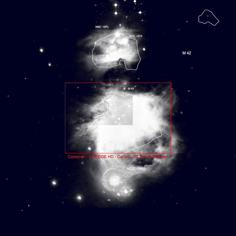

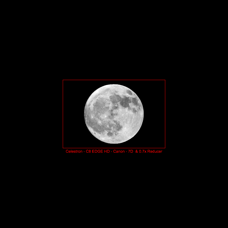

Använde länken ovanför.
Detta är utsnitt på månen och Orion nebulosan med samma inställningar.
Kan det verkligen stämma?

Re: Hur stor blir månen på DSLR
Jag tycker nog Månen ser ut som jag skulle förväntat mig med den utrustningen.
Hade du förväntat dig lägre eller högre förstoring?
Nä mer jämförelsen med nebulosan..AstroFriend wrote:Jag tycker nog Månen ser ut som jag skulle förväntat mig med den utrustningen.
Är den verkligen så stor jämfört med fullmånen?
Spontant tyckte jag att Orionnebulosan kändes för stor men när jag mäter i bilden så verkar den ändå stämma med storleken på månen som ärAnvände länken ovanför.
ca 30'. Det som förvillar är att M42 är överexponerad och kommer att kännas mindre om du fotograferar den.
Orionnebulosan och Andromdegalaxen är två riktigt stora objekt vi har på himlen.
Vinkelutbredningen på Andromedagalaxen är till ex 3 grader på ett välexponerat foto, det är 6 gånger mer än Månen. Orionnebulosan är större men beror ju på var man sätter gränsen på den, den består ju av flera delar.
Det här kortet från Mount Palomar är 2*2 grader:
http://www.astrofriend.eu/astronomy/sci ... ebula.html" onclick="window.open(this.href);return false;
Ljusstarka är de också.

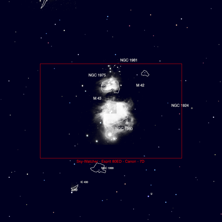

Ja Andromeda är ett stort objekt. Testade det en gång för länge sedan. Har provat nån gång på Orionnebulosan oxå med mitt 200mm och Atrotrac och har för mig att den blev så liten. Därför jag blev snopen när jag såg detta.
Men tur att ja inte valde att sälja min Esprit 80 då med sina 400mm
. Edge HD'n köpte jag egentligen för Månen, närbilder på månen, Jupiter samt avlägsna galaxer. Gäller det nebulosor kanske Esprit 80 är ett bättre val..
