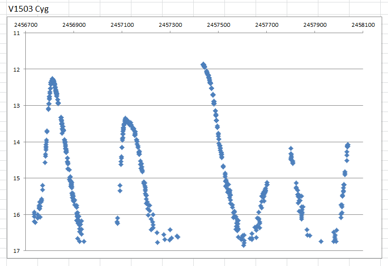

Nedan kan man se förändringen av V-magnitud för V1503 Cyg, från mars 2014 till oktober 2017. Data från ASAS-SN.
V1503 Cyg.PNG (27 KiB) Viewed 7276 times

Det var intressant att se att topparna är olika höga, så som jag upplever filmen. Jag håller på att ta fram kurva från mina keplerdata, inte riktigt där än dock. De här datat kommer ju alldeles innan datat du tagit fram så de kompletterar ju varandra bra.

Hans Bengtsson wrote:Nedan kan man se förändringen av V-magnitud för V1503 Cyg, från mars 2014 till oktober 2017. Data från ASAS-SN.
Hur tolkar man tidsangivelserna ? Har för mig att det är antal dygn sedan någon referenstidpunkt, eller ?
Ragnar
Re: Variabler med AstroImageJ
Det är julianskt datum (JD). Här finns en omvandlare:
https://www.aavso.org/jd-calculator" onclick="window.open(this.href);return false;
Man använder mycket ofta JD när det gäller variabla stjärnor, eftersom kalenderdatum är en rätt hopplös tidsangivelse om man ska räkna på perioder osv.

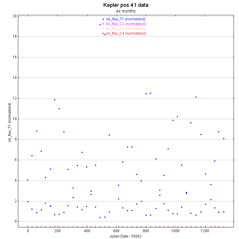

Har ikväll som blev natt hållit på att sätta mig in i plot funktionen i AstroImageJ. Kom så långt att jag fick fram en kurva, men alla smådetaljerna är inte lösta.
Kepler plot.png (14.28 KiB) Viewed 7211 times
Rimligen måste det gå att få ritat linjer mellan punkterna så det blir lite mer lättolkat.
T1 är variabeln och C2 till C4 skall vara referenser, alltså ej variabler.
Fortsättning följer.
Några funderingar kring ditt diagram:
Jag förstår att tidsaxeln visar antalet dygn sedan mätningarna startade (i augusti 2009). Men det vore bra om du adderar 2455062 till dessa värden så man får det verkliga JD-värdet direkt vid x-axeln.
Längs y-axeln ser man flux ratio? Dvs flux för variabeln (som jag antar är V1503 Cyg) dividerat med flux för en jämförelsestjärna (vilken?). Men för varje värde längs tidsaxeln tycks finnas två olika y-värden, båda i blått?
Antalet obs-data är i minsta laget för att man ska kunna följa ljusstyrkans variationer. Man vill gärna ha värden vart 10:e dygn eller tätare när det gäller miror (och för kortperiodiska variabler maximalt antal obsar).
Flux ratio skulle också behöva omvandlas till magnitud för att värdena ska kunna jämföras med andra mätvärden.

Har precis bara löst det första problemet, att få upp något överhuvudtaget. Att jag ändå lägger upp datat i så tidigt skede är för att jag tänkte det kunde vara intressant för en del att följa arbetets gång. Ger ju chansen för alla att vara med och jag tycker det är jättebra med tips från dig och andra, är ju lite roligare då.
Datat är månadsbaserat, 44 månader, sedan gick Keplers gyros sönder. Det finns visserligen nyare data men då är det från andra områden.
Tids axeln vid noll är MJD=55062, står längst ned, fast inte uttryckt som Modified Julian Date, det går säkert att ändra fast jag inte hittat det än. Varje punkt blir då +30 MJD med start vid MJD=55062.
Flux i datat från Kepler är kalibrerat i elektroner som detektorn registrerat och flat kalibrerat. Om QE för sensorn är 0.8, dividera flödet i elektroner med 0.8 och få foton flödet under 27 minuter per pixel. Först får man dock subtrahera bort mörkerströmmen som inte verkar vara gjort i detta data, finns uppgift om det i Fitsdatat:
MEANBLCK= 712.0 / [count] FSW mean black level
Update:
Läste på lite mer om sensorn på Keler, den hålls på -85 grader och ahr i princip 0 i mörkerström. Då är värdet ovan mer att se som bias och annan strålning i rymden. Man kan mäta bias i de täckta pixlarna längs kanterna om man vill ta reda på det själv.
BACKAPP = F / background is subtracted
DEADAPP = T / deadtime applied
VIGNAPP = T / vignetting or collimator correction applied
READNOIS= 81.340956 / [electrons] read noise
Tolkar F:et som False att backgrund inte är bortdragit, men dock biasen är bortdragen, svårt att flat kalibrera bilden annars.
Kanske inte riktigt mörkerströmmen, men borde vara nära detta om det inte är för stjärntäta oupplösta fält.
Det skall enkelt gå att få det i magnituder, men då krävs att man refererar till minst en stabil stjärna med känd magnitud, det borde inte vara så svårt att lösa. Men däremot så är ju sensorn utan filter och är känslig för hela spektret och lite till, 420nm till 900nm. För det spektret finns inga magnituder antar jag utan man får ta visuella mv. Möjligen man kan ta magnituden för tre spektra, blå, visuell och IR och få en bättre överensstämmelse.
Att det finns två värden i det blåa är lite mystiskt, möjligen att referenserna inte är stabila stjärnor, men tror det beror på något annat.
Är nog inte så svårt att lösa något av dessa problem, tar bara lite tid att sätta sig in i verktyget.

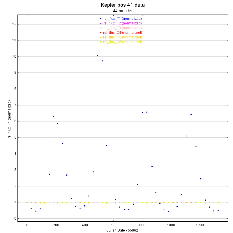

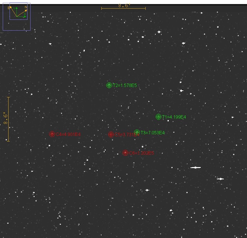

Nu har jag kommit en bit längre och det har blivit några framsteg och här får ni gärna hjälpa till.
Här är 3st stjärnor som jag analyserar, T1 till T3, där T1 är variabeln V1503 Cyg. Just den är en långsam röd jätte om jag förstått det rätt, men de kanske är sällsynta?
Stjärnorna C4 till C6 är referenser, till de skulle jag behöva magnituder som bäst passar till spektrumet 420nm till 900nm. Någon som kan få fram det eller någon visuell magnitud på dom? Om det inte finns magnituder till dom kan jag välja andra referenser där magnituderna är kända, kom med förslag.
Med de magnituderna skulle jag kunna få y-axeln i magnitud istället för elektron flöde.
Kepler plo_2t.png (15.97 KiB) Viewed 7149 times
Med detta fick jag också bort dubbelvärdena som störde kurvan så. Jag har ju visserligen läst astrofysik under många år, men hur var det nu med variabler och hur uppkommer en sådan här extra stark topp, är det helt slumpmässigt eller följer det någon periodicitet om man tittar på ett längre tidsintervall?
Datat från Kepler är redan flat kalibrerat men verkar inte vara justerat för mörkerströmmen. Dock har jag i analys programmet get label till Fits datat där ett värde för mörkerströmmen finns lagrat. Borde därmed även vara justerat för detta, annars får man göra sin egen matematiska kalibrering, subtrahera motsvarande värde från alla bilder.
Börjar ju likna något och är ganska lätt när man väl förstått hur analysen är uppbyggd, men fortfarande många smådetaljer att lösa. Kul om man får till magnituden på Y-axeln. Vet ni några mer kända variabler i denna bild så tipsa så gör jag en ny analys där de ingår:
