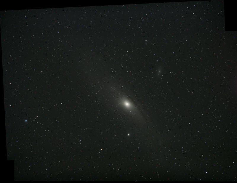

Här är en testbild som genererats av automatiska referenspunkter:
Jag tror bruset stör en del också. Sedan är det nog viktigt man inte manipulerat bilden för mycket innan man gör mosaik, alltså bara aligna och stacka den. Är det bara ett fåtal bilder kan man ju prova att skicka in raw bilderna direkt. Du kan kanske prova med dina M31 raw bilder direkt i Hugin och se hur det blir.

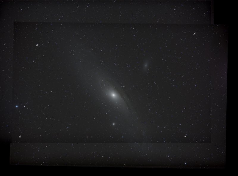

Jag letade i mina gamla arkiv och lyckades hitta en bild där objektet flyttat runt ordentligt på sensorn. Det råkade dessutom vara just M31 som Tony redan visat här.
Den hade jag svåra problem att aligna med både DSS och Fitswork av den enkla anledningen att optikens distorsion ger sig tillkänna när objektet hamnar i så olika positioner. Det krävs en olinjär transformation och det klarar inte de programmen, blir mer som en warp funktion som då Hugin kan hantera.
Inget gjort åt de heta pixlarna.
Så här vart gamla mosaikbildenbilden:
old stack m31.jpg (41.48 KiB) Viewed 7376 times
Som synes lyckades inte programmen alls med alignen vilket de inte heller är konstruerade för i ett sådant här fall. Jag vill minnas jag gjorde en kombination av DSS och Fitswork när jag gjorde den här.
Och så här nya mosaikförsöket med Hugin:
new hugin stack m31.jpg (50.38 KiB) Viewed 7376 times
Hugin lyckas betydligt bättre men ändå är det dubbelstjärnor på en del ställen. Ljusstyrkan i skarvarna är också under bättre kontroll. Med lite mer förarbete med delstackarna och ta bort heta pixlar kanske det skulle gått bättre.

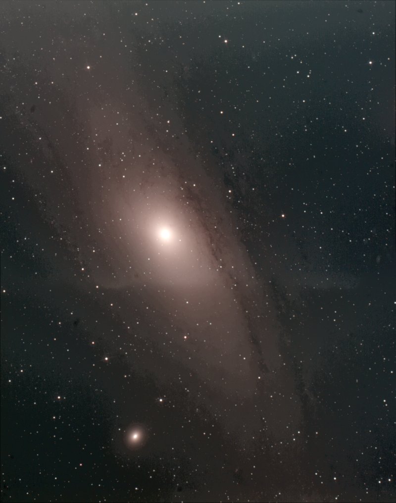

Ja du har rätt i att det blev ett konverteringsfel på fits-filerna.
Innan man stackar i DSS kan man välja Fits eller Tiff. Jag väljer tiff eftersom PS bara kan hantera sådana.
Eftersom du jobbar med fitswork så öppnade jag "autosave" och sparade i fits. Då blev det fel.
Ser ut som 256 färger eller nåt..
Man måste nog välja fits innan stackningen börjar.. ?
Här är en jpg monterat av 2 tiff i PS:
Den känsliga biten blir ju förståss i nyansövergången.
Re: Bygga mosaik
Hej Tony,
Ja nu försvann den blockiga effekten. Troligen skulle Hugin kunna klara nivå övergången betydligt bättre. Men det var inte så lätt med astrobilderna. Jag lät ju alla bilder ingå, alltså även align och stack togs om hand av Hugin.
