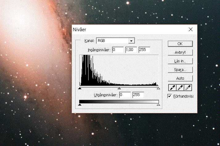

Robert:
Svensk Photoshop 6. Där heter det nivåer.
-Brukar börja med att dra i samtliga färgspakar. Drar då vänster spak så det tangerar kurvan (svart-delen)
Är inte säker på om det är rätt ordning. Ibland går jag på kurvor direkt. Ibland nyans/mättnad direkt.
Här är ett klipp på pågående m31- kurvorna har fått ett taggigt utseende.

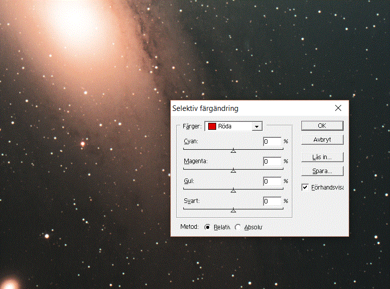

bästa verktyget för färger i photoshop är selective colors! där kan du justera röd, blå, magenta, gul etc för sig, och även justera styrkan i färgen.
kanske det verktyget jag använder allra mest.

Jag kan i viss mån ändra färgskalan där med att även flytta gain och vitspaken, men antingen bränner jag ut dom ljus partierna eller så tonar jag bort objektet. I det här fallet M31.
Det funkar alltså till en viss begränsad nivå.

Antar att du menar den här....

Har hittils inte varit riktigt bekväm med den där, men får väl öva lite mer

du vet i levels/nivåer så kan du använda eyedropper tool i själva levels för att sätta grey point? du använder den mittersta av det tre små symbolerna som ser ut som små pipetter och klickar där det är svart/mörkt. så gör levels automatiskt bilden balanserad i färgerna.

Jo det är vänster svart, mitten grå, och höger vitpunkt.
den svarta pipetten tycker jag är för brutal. Det blir helt enkelt för svart. Känns lite overkligt.

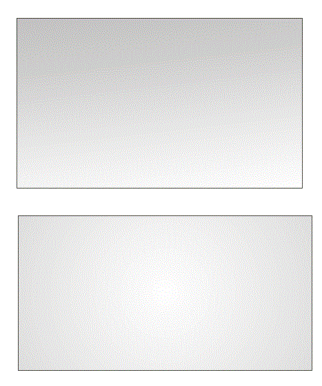

Det jag saknar är en gradientjusterare.
Alltså att flatsen inte har calibrerat bilden fullt ut. Klart att det skulle ju varit ordnat tidigare men kurvan borde kunna ha en tonande funktion.
Som att den skulle procentuellt påverka bilden uppifrån och ner. Ungefär som ett vektorprogram. Där finns ju dessutom olika mallar för sånt.
Tony
Posts: 483
Joined: 2015-05-03 13:21:31
Location: Borlänge
Re: M1 Krabban - Tony Johansson
Post by Tony »
2 exempel på toning.
Skulle möjligen även kunna användas som flats

Prova nytt lager, justering, gradientfyllning...
