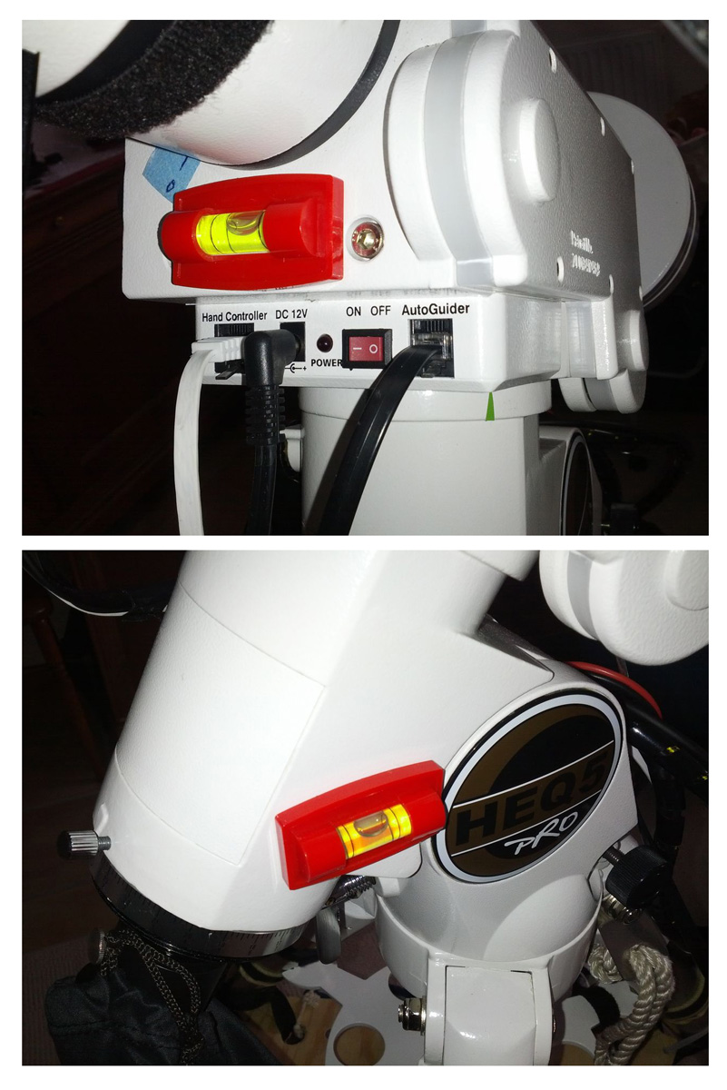

Du skulle kunna skaffa en stadig plåt (med hål på lämpliga ställen) och lägga den mellan stativet och monteringen. Låt plåten sticka ut lite på två sidor så kan du lägga vattpasset där.
Själv har jag gjort så här, kanske kan det vara till någon hjälp:
Finns på Biltema, men tejpen sitter dåligt så jag kör med smältlim. Den som sitter på sidan visar givetvis bara korrekt vid en viss altitud-inställning, men det går ju att leva med.

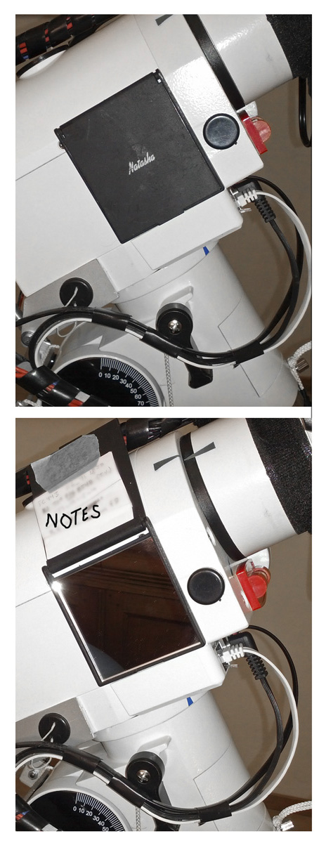

För att ställa in nord/syd har jag en pejlkompass som jag riktar mot den här spegeln:
När jag ser kompassens index i spegeln vet jag att jag tittar i 90 grader mot denna. När kompassen visar 90 grader (österut) står monteringen rätt.
