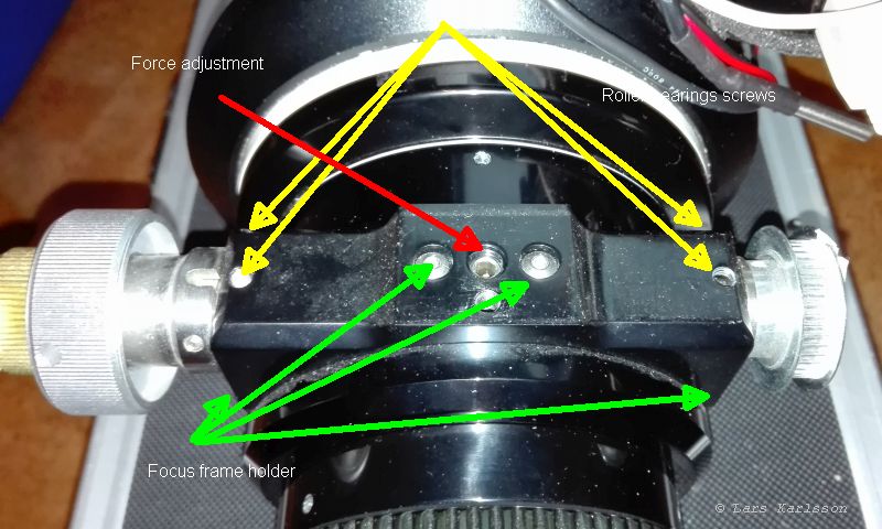

Efter att än en gång fått problem med fokuserarens friktions koppling mot fokus dragröret kände jag att nu måste jag ha detta löst. Speciellt får jag problem när det blidas kondens på teleskopet, vattnet verkar fungera som smörjmedel på friktions ytorna och då kan friktionsdriften inte förmedla speciellt stor kraft. När teleskopet till ex pekar uppåt slirar gärna fokuseringen.
När jag tar isär fokuseraren ser jag att här har jag inte varit inne tidigare, det måste varit en annan fokuserare jag meckat med tidigare. Konstruktionen här är annorlunda.
Som vanligt när jag gör något sådant här dokumenterar jag det, dels för min egen del, men också för att förmedla det jag finner till er andra. För har jag problem med något så finns det säkert tusen andra i världen som råkat ut för något liknande.

Här ser ni hur det ser ut när jag monterat bort tillbehören runt omkring fokuseraren.
