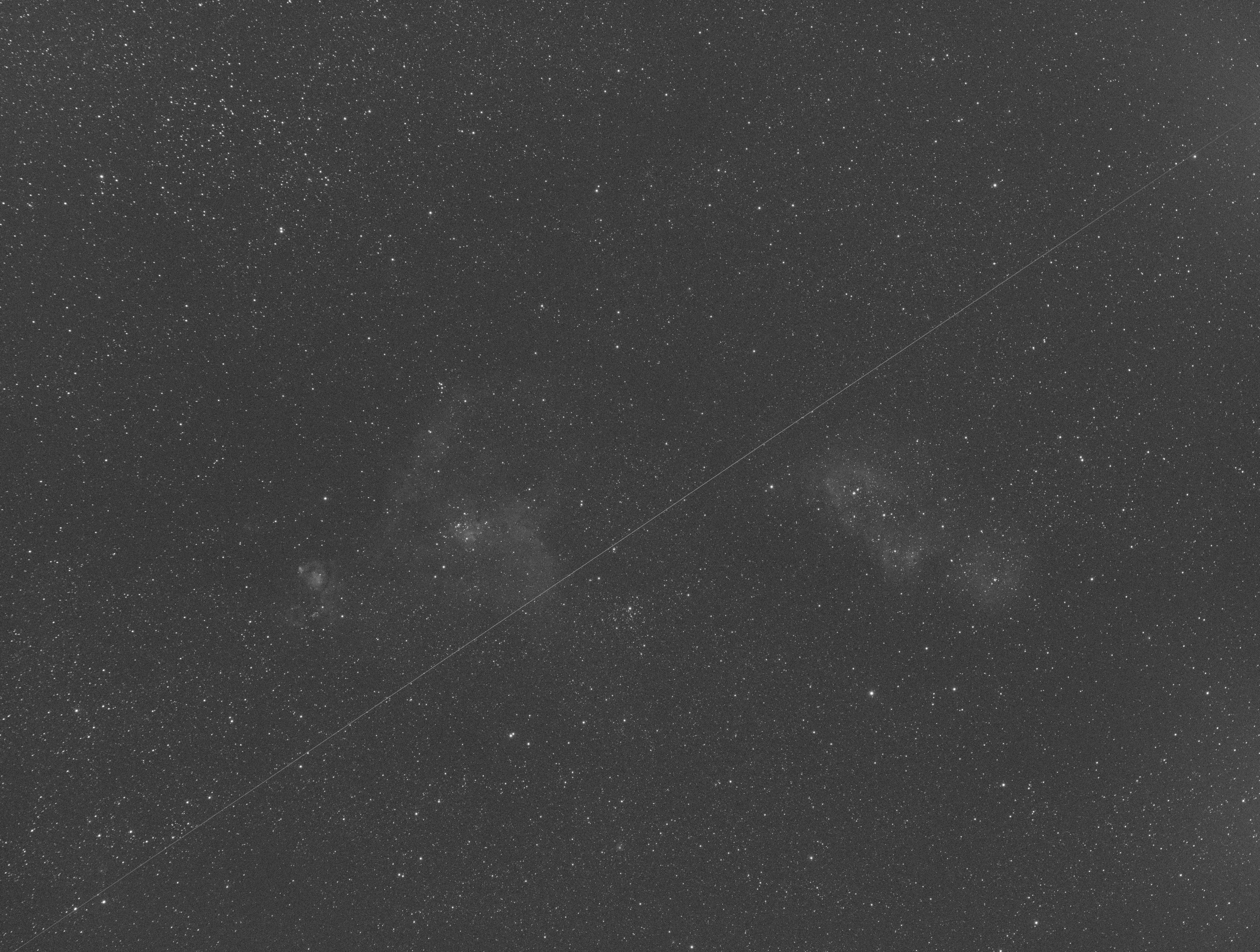

Mitt problem är att jag inte kan få ett jämnt fokusplan eller runda stjärnor även om jag bländar ner till f/4. Om jag får stjärnorna skarpa i mitten får jag missformade stjärnor i motsatta hörn av bilden. Om jag justerar fokus för att vara bra i två hörn + mitten får jag långsträckta (radialt) stjärnor i de andra två hörnen. Se bifogad bild, autostretchad i Pixinsight.

Det syns väldigt tydligt i bilden du skickat med, är ju lite märkligt med tanke på hur liten din sensor är relativt en fullframe sensor som objektivet är konstruerat för.
Om du fotar utan filter som Peter föreslår fast med samma objektiv, hur blir det då?
Normalt brukar det vara sensorn som sitter lite tiltad när det beter sig som du beskriver, möjligen kanske filter som inte sitter helt rakt kan ge något liknande fenomen. Objektivet är ju inte konstruerat för extra glasbitar på de här ställena, men det ser du ju om du tar nya bilder utan filter. Blir hörnens fokusfel symmetriskt medans center är ok har du fel avstånd på sensor - corrector, kan ju bli lite extra av det eftersom du vid detta test inte har filtret med som du hade tagit med i beräkningen av avståndet enligt vad du skrev tidigare. Är dock fokusen mellan de olika hörnen osymmetrisk även utan filter borde det ju vara sensor som sitter snett. En felkälla kan ju vara det stora filterhjul du monterat på, är alla adaptrar åtdragna ordentligt på det?

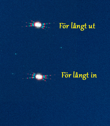

Jag är med på Peters analys - små bananer på höger sida och kraftiga radienter (nytt ord ?) på vänster sida indikerar ett tiltat fokusplan. När jag analyserade sådant med mina grejor hade jag stor nytta av en Bahtinovmask. Jag fotade en stark stjärna med exakt fokus i mitten av bilden, och flyttade sedan så att samma stjärna hamnade i hörnen.
Bahtinovmönstret kan även avslöja vilka delar som sitter för nära resp för långt bort. Se då till att få mönstret liggande i bild (ej stående), och att "kilen" i masken är vänd uppåt jämfört med kamerans "upp" i bild.
Det som avses ovan är att sensorn sitter för långt ut resp in relativt fokusplanet. På min TS Imaging Star 71 gick detta att lösa med justerskruvar. På Meade LX200-ACF med extern fokuserare kunde jag rikta upp fokuseraren i stället, men metoden funkade fint till båda två.

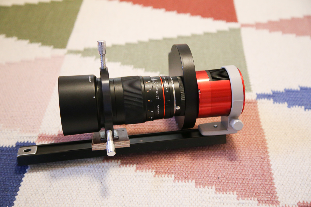

Efter att ha tagit isär allt börjar jag misstänka att det kan ha funnits flex/tilt i kedjan trots allt. Det verkar finnas plats för lite rörlighet mellan objektivet och EOS-adaptern. Jag trodde att jag hade eliminerat det genom att säkra linsen med en teleskopring. Se bifogat foto. Men när man skruvar på skruvarna på ringen kan jag "rikta" objektivet i olika riktningar och något måste ju röra sig för att det ska bli så.
Jag tog isär allt, satte objektivet på kameran och placerade den vertikalt med kameran neråt. På så sätt borde det inte vara något böjmoment i adaptern. Sedan spände jag försiktigt var och en av skruvarna tills de knappt nuddade objektivet. När de alla var i kontakt gjorde jag en slutlig åtstramning. Nu hoppas jag att allt är utan tilt. Jag tog också bort ett av filtren i filterhjulet för att kunna göra några tester utan filter. Det tredje testet blir med kameran på min 150-PDS istället för med objektivet.
